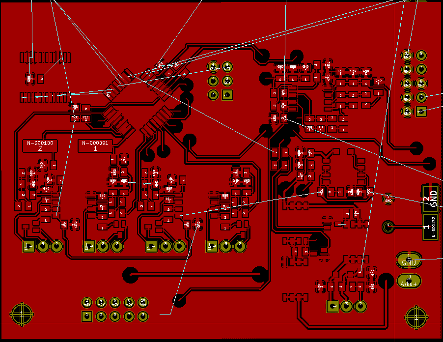

Beim Layouten passiert es mir immer mal wieder, daß ich ungewollt die
Massefläche in mehrere nicht zusammenhängende Teilflächen zerlege.
Es bleibt dann immer wenigstens eine Überlandleitung zur Verbindung der
Teil-Masseflächen übrig. Nur gibt diese Überlandleitung keinen Hinweis
darauf, wo man am besten Hand anlegt, um den Fehler zu reparieren.
Bieten Eagle und KiCad irgendwelche Hilfsmittel, um die kritische Stelle
zu finden, an der man ein Bauteil verschieben muß, um den Zusammenhang
wieder herzustellen?
Ich habe mir bisher mit einem Trick beholfen: Es wird alles, außer der
Massefläche, den Pads und den Leiterbahnen ausgeblendet. Dann ein
Screenshot von der Platine gezogen und den in Gimp geladen.
Dann die Massefläche mit Floodfill umfärben. Das was in der alten Farbe
stehen bleibt, ist eine abgetrennte Fläche. Die kritischen Bauteile kann
man so sehr leicht erkennen und dann im CAD verschieben.

von Uhu U. (uhu)
Hier ein Beispiel. Unterhalb des QFP32 ist eine Luftlinie zwischen zwei
GND-Pads. Die Stelle zu finden, wo man am besten was verschiebt, fällt
schwer.
Der zweite Anhang ist das Ergebnis des Floodfill - deutlich
übersichtlicher.
von Michael H. (michael_h45)
vcc-leitung unterm ic routen, masse nebem den takt-eingängen zur masse
der last-C vom quarz legen, freuen.
es ist nicht schwer, du kannst es nur einfach nicht.
dass kostenlose tools nicht jedes P aus PEBCAC lösen, war dir natürlich
klar. aber jetzt warst du wieder ein weiteres stückchen vom tag
beschäftigt.
von Bernd W. (berndwiebus) Benutzerseite
Hallo Uhu.
> Dann bau mal eine Massefläche, die durch Bauteile zerstückelt wird und
> highlighte dann das GND-Netz. Es leuchten alle Flächen auf, die zum Netz
> GND gehören - ob sie über Leiterbahnen zusammenhängen, oder nicht.
Es ist nach meiner Ansicht auch problematisch, eine GND-Insel nur über
eine Leitung anzubinden. Deine GND-Insel ist der Kondensator, die
Verbindung die Induktivität...und fertig ist der Schwinkreis.
Ob Du damit Probleme erwartest, hängt auch davon ab, was Du sonst mit
der Schaltung machst. Ein längstgeregeltet Batterielader kommt wohl auch
ohne Masseflächen aus, und wird vorhandene kaum zum Schwingen anregen.
Selbst bei einem klassischen Schaltreglern würde ich die Fragestellung
als unproblematisch ansehen, wenn Du immer schön Dämpfst und Siebst und
keine extremen Ansprüche stellst.
Ansonsten:
Nimm mindestens zwei unterschiedliche, auseinanderliegende Punkte, um
die Insel anzuschliessen. Von den Dimensionen rutschst Du auf eine
höhere Frequenz, die Kapazität der Fläche bleibt erstmal gleich, das
führt zu geringerer Güte des Schwinkreises, was auch die Situation
entspannt.
Wenn an der Masseinsel sonst nichts dranhängt, hänge sie über einen 100
Ohm Widerstand an. Das dämpft und ist auch gut gegen Mitschwingen. Kann
aber zu anderen Problemen führen.
Es spräche unter diesem Aspekt auch nichts dagegen, die Massefläche
sowohl mit direkten Verbindungen, als auch zusätzlich über
Dämpfungswiderstände anzuhängen.
Das es sehr unglücklich ist, eine Schutzerdung über eine Platinenfläche
zu führen, weisst Du vermutlich.

von Alex H. (hoal) Benutzerseite
Uhu Uhuhu schrieb:
> Wenn man sowas direkt in den PCB-Editor einbaut, könnte man z.B. auch
> Engstellen in den Masseverbindungen farblich hervorheben, oder sich die
> Verbindungen zeigen lassen, mit denen eine Teilfläche angebunden ist.
Wenn du auf diese Weise "Engstellen" in deiner Massefläche suchen
willst, hast du bereits vorher etwas falsch gemacht.
Genau wie alle anderen Leiterbahnen sollten sämtliche Masseverbingungen
gezielt verlegt sein, natürlich unter Beachtung der darüber fließenden
Ströme. Erst zum Schluss kannst du die Restfläche mit Masse fluten.
von Falk B. (falk)
@  Alex H. (hoal) Benutzerseite
Ein wahres Wort gelassen ausgesprochen. Viele denken, weil es ein
einfacher Knopfdruck ist, dass der Floodfill alle Masseprobleme löst.
Dem ist NICHT so!
MfG
Falk
von Uhu U. (uhu)
Ei wer hätte das gedacht: KiCad enthält - gut versteckt - genau diese
Floodfill-Funktion...
von Reinhard Kern (Gast)
> Dem ist NICHT so!
> MfG
> Falk
Hallo Falk,
du hast dabei bloss übersehen, dass der Sinn von Thermal Pads dadurch
unterlaufen wird, wenn man wie üblich für Stromversorgungen dicke
Leiterbahnen verlegt. Man kann natürlich das letzte Stück zum Pin in der
Breite der Thermal Pad Stege verlegen, aber das ist dann ziemlich
mühsam.
Ob man Wärmefallen verwendet, spielt zwar keine Rolle für die Funktion,
sehr wohl aber für die Fertigung. Und dann sollten sie auch bewirken was
beabsichtigt ist.
Im übrigen habe ich noch NIE eine Fehlfunktion dadurch gehabt, dass ich
Masseverbindungen durch Copper Pour erzeugt habe, das ist eine reine
Märchenerzählung. Natürlich müssen sie auch tatsächlich erzeugt werden -
aber dafür gibt es Error Reports. Da steht sogar drin, ob irgendwo nicht
alle 4 Stege angeschlossen werden konnten.
Gruss Reinhard
von Johannes S. (demofreak)
> Nö, manche Leute stellen sich einfach wie ein Prinzesschen an und wollen
> a) nicht nachdenken und b) dass der Rechner Gedanken liest. Hmmm.
Das ist wenig wenig polemisch, aber wahrscheinlich war das ja
beabsichtigt.
Der Rechner sollte ein Werkzeug sein, welcher das Nachdenken unterstützt
und nicht eines, welches erforderlich macht, dass man sich eine
rechnerunterstützende Denkweise zulegt. Das sehen (für mich
erstaunlicherweise) viele "Poweruser" genau umgedreht.
von Falk B. (falk)
@  Johannes S. (johannes_s94)
Das tut er.
Was aber NICHT heißt, dass der Rechner Gedanken lesen kann und der User
mit untauglichen (Frickel)methoden arbeiten kann.
Siehe hier.
Beitrag "Welches Programm für einfachen Einstieg?"
von Uhu U. (uhu)
Davon kann in dem Zusammehang hier ja wohl nicht die Rede sein, denn man
muß immer aufpassen, daß die Flächenverbindung nicht irgendwo abreißt.
Auf der anderen Seite erhält man - rechnergestützt - etwas mehr Freiheit
bei der Plazierung von Leitungen, die nicht zum Netz mit der Fläche
gehören.
Aber da vertreten die KiCad-Entwickler wohl mal wieder nicht die reine
deutsche Lehre.
In der Software-Entwicklung basiert z.B. das Test Driven Development auf
genau dem Ansatz, daß der Rechner nach jedem Eingriff des Entwicklers
prüft, ob noch alles paßt und daran kann ich nun überhaupt nichts
verwerfliches finden.
Es wäre ja auch gar zu schön, wenn man bei einem Paket mit ein paar
hunderttausend Quellzeilen mit der "Methode des scharfen Blicks" (tm) in
endlicher Zeit zu Potte käme.
