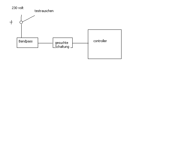

Ich möchte gern ein Signal von 800 kHz bis ca 20 Mhz mit einem
Microcontroller erkennen.
Die Abtastrate des Controllers ist zu klein im eine Abtastung richtig
vorzunehmen, daher möchte ich einfach eine Erkennung machen:
Sobald ein HF Signal ankommt soll der Microcontroller das erknnen und
ein z.b. ein Flag setzen. Das ganze sollte sich wenn möglich mit
passiven Bauteilen realisiren lassen.
Ich hab mir gedacht vlt mit einem hoch/Tiefpass und eine dann auf den
Interrupt Eingang des Microcontrollers. Der brauch allerdings eine
Standzeit von mindestens 20 ns, was ein Problem werden könnte. Eine Idee
für ein Halte glied bei Überschreiten einer Schwellspannung wäre auch ne
Idee. Ich weis aber nicht wie ich das realisieren könnte.
Alternativ könnte man mit einem Komparator arbeiten. Allerdings wäre mir
das eig. zu teuer.
Wenn ihr Anregungen habt wäre das nett

Wieso nicht einfach so eine Schaltung mit Diode und Kondensator, wie sie
seit Urvaters Zeiten für einen Detektorempfänger verwendet wird?
Welche Amplitude hat das Signal?
Eingangssignal 1-10 volt amplitude. 800 khz bis ca 10Mhz einfach ein
generiertes Testrauschen.
hinten aus dem Filter kommen dann knap 200 mV für 10 volt Eingang. Das
ganze hat so ne hohe dämpfung, da das Testsignal der Netzspannung
überlagert ist, und die erst noch rausgefiltert werden muss

Zeichne mal ein Bildchen, was da wie mit welchem Pegel wo reingeht und
woanders wieder rauskommt. Schreib alle dir bekannten Informationen
(Pegel, Frequenzen, Spannungsbezüge...) mit dazu. Alles andere ist reine
Salamitaktik... :-/
von Elektronius (Gast)
Hier ein bildchen

Kann man nicht einfach ein Binärzähler nehmen und das Signal damit
runterteilen?! Bei einem 16 Bit Zähler wäre die Ausgangsfrequenz dann
zwischen 12 und 305 HZ, was sich super mit einem µC detektieren und
sogar auswerten lässt.

Es soll m.E. nicht die Frequenz des Signals ermittelt werden, sondern
nur das Vorhandensein...

Geichrichten und dann auf einen Schmitt-trigger.
Teile: 4-fach opamp plus etwas Hüherfutter
Schaltung muss du (TE) selber raussuchen ;D
