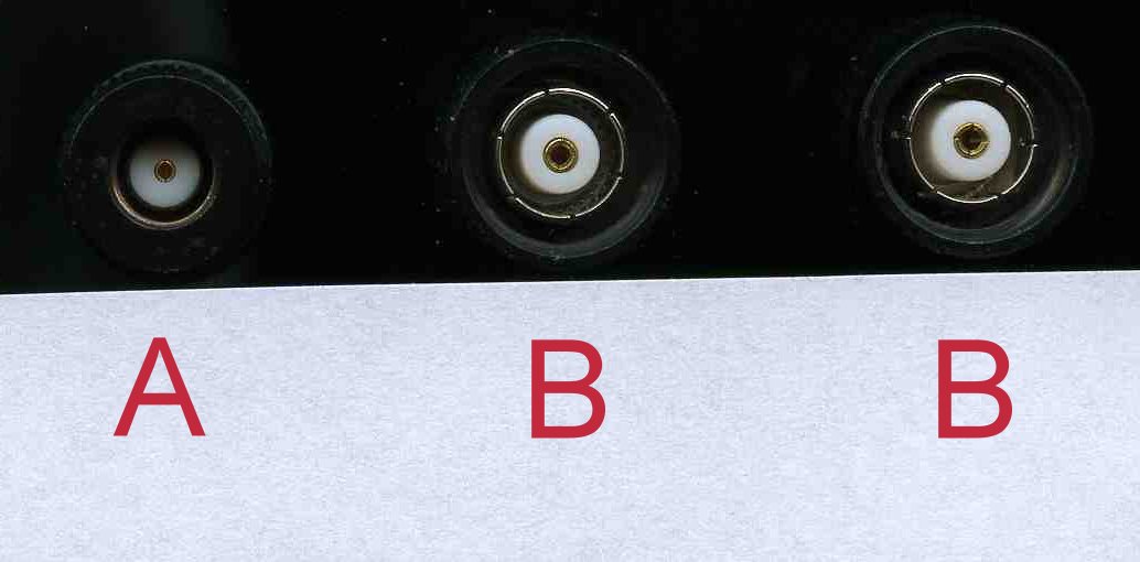

Nochmal zur Wlan Antenne:
Ich habe am 10.3. folgendes bestellt und alles passt zusammen:
94-350943 Schaltnetzteil DELTA EADP-50DF, 12V-          4,95 EUR
94-390052 Platine 50025119, 12V-, 2x SATA, USB          7,95 EUR
94-460119 Gehäuse, Stahlblech, 440x230x75mm             2,95 EUR
94-571256 Antennenanschlusskabel, 75Û, 0,15m,           0,15 EUR
94-620022 Fernbedienung RCX155                          1,95 EUR
94-710947 WLAN Antennen-Adapterkabel,                   4,95 EUR
94-710993 WLAN Rundstrahlantenne, 5dBi, 90°,            1,95 EUR
94-711035 WLAN miniPCI-Karte XG-603, 54Mbps             3,95 EUR
94-720569 PC-Stromversorgungskabel, 2x 5,25"-           0,20 EUR
Scheinbar hat Pollin am Anfang eine "falsche" Antenne (im Sinne der
Artikelbeschreibung) geliefert (somit für den Rest passed)

von Someone (Gast)
bzgl wlan-antenne:
ich hab auch die ant. mit der best nr: 710 993 am we bestellt, wie schon
weiter oben beschrieben wurde sie, auch genau der beschreibung lt pollin
entsprechend, geliefert. => passt nicht.
ich habe heute mittag im wiki mal ein paar alternativen von pollin
gelistet, wovon ich die 4€ externe für mich bestellt habe, reicht
erstmal zum testen.
haut rein.

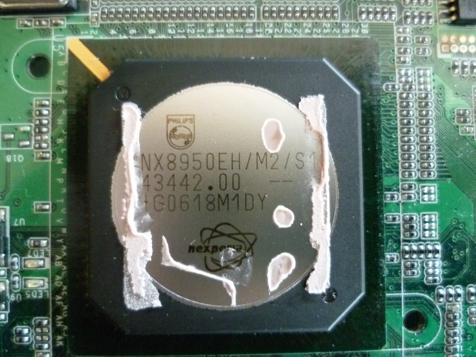

Ich hab mal den Kühler abgemacht. Es ist ein 8950.

Zur Antenne:
Ich habe heute 3 Antennen von Pollin bekommen, eine war richtig (SMA),
zwei waren falsch. Ich habe hier mal den Scan angehängt, da ist das gut
zu sehen.
Ich denke die haben da verschiedene Typen in einer Kiste, denn äußerlich
sehen die gleich aus.
Torsten
von fred n. (schreibtisch)
Irgendwie fehlt der Scan ;)
von Torsten K. (nobby)
Jo, das ging irgendwie schief, und als ich das ändern wollte gings es
nicht mehr, weil schon jemand geantwortet hat ;-)

War vor einiger Zeit mal die Frage ob das echt die vermutete CPU ist.
