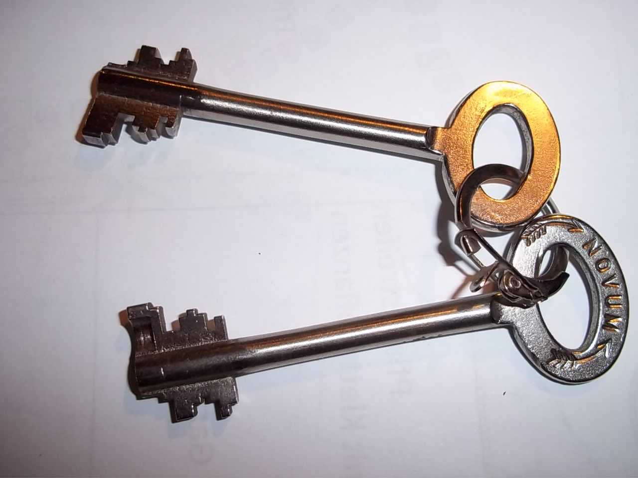

von Bernd F. (metallfunk)
Das hilft:
Ein Zusatzschloss mit Doppelbuntbart.
( Ist eigentlich Technik aus dem letzten Jahrhundert. )
Die gibt es noch als Tresor- oder Wertfachschlösser.
Sehr stabile Schlösser und dem Einbrecher fehlt garantiert
die Ausrüstung, um das Teil zu knacken.
