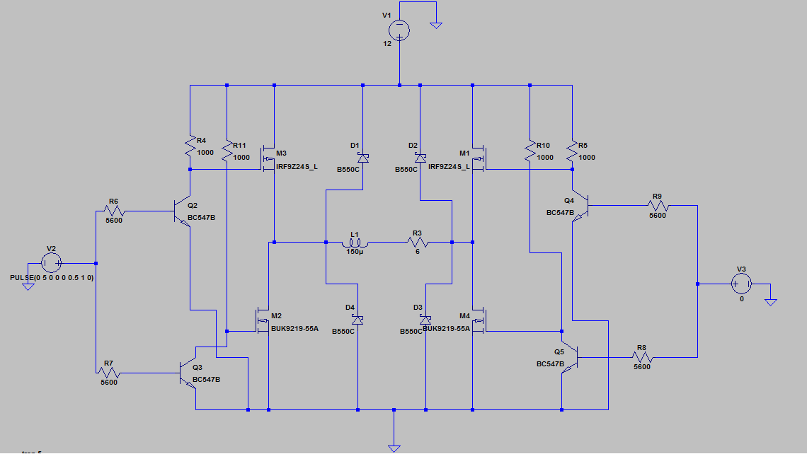

ich bin neu hier und muss für die FH eine H-Brücke aufbauen.
Angesteuert werden soll ein Gleichstrommotor für eine Drosselklappe.
Dazu brauche ich 1A und 3V.
Das ganze soll zuerst mit LT-Spice simuliert werden und wenn die
Simulation läuft aufgebaut werden.
Die Versorgungsspannung beträgt 12V.

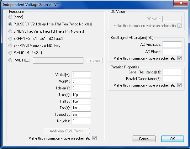

Gesteuert wird der Motor mit einer Pulsweitenmodulation die mit 5V
arbeitet.
Ich wollte das ganze mit Transistoren aufbauen, nur leider schaltet das
ganze nicht richtig.
Die Schaltung und Pulsdaten sind im Anhang.
Ein Problem ist, dass es in LT-Spice keine Leistungstansistoren gibt und
ich nicht weiß ob die importierten richtig schalten.
Wäre super wenn hier wer einen Tipp hat.
Vielen dank schon mal!
Gruß Lars
von Helmut L. (helmi1)
Bei Q2 und Q5 ist Emitter und Kollektor vertauscht.
von I. L. (Gast)
Nee, nicht nur das, dass kann so garn nicht funktionieren!
Die ganze Schaltung is nicht wirklich funktionsfähig!
Q2 und Q5 müssen komplett weg. Dann mit Q3 nicht Q6 schalten sondern
direkt mit V2.
Wenn du pulst, schließt du deine Brücke kurz, da V4 ja Q1 und Q5 immer
geschaltet hat (ohne R18 funktioniert das dann auch ;-) ).
Vorschlag:
Überdenk dein Konzept nochmal
Gruß Knut
Weiter habe ich bei der Schaltung erst gar nicht geguckt.

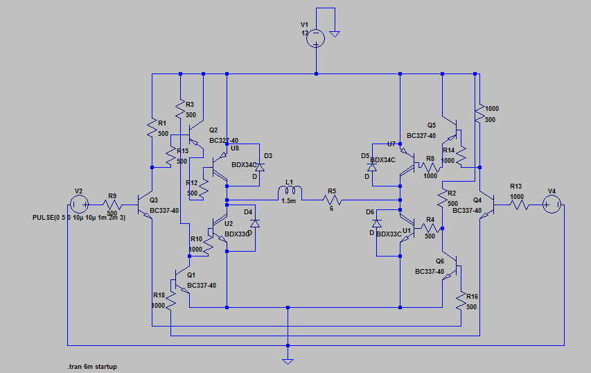

von Lars (Gast)
Meintest du so?
von I. L. (Gast)
Lars schrieb:
> Meintest du so?
Nicht ganz.
Hab dir ma was angehängt, dafür benötigst du 2 Steuerkanäle, für je
Rechts- oder Linkslauf
Gruß Knut

So, ich hab jetzt mal Knuts Plan nachgebaut. Soweit schon ganz gut.
Nur Schalten die Transistoren einer Seite jetzt zusammen...
Im Anhang mal der Plan.
Ich lasse beide PWMs gleich Pulsen, nur beginne ich einmal bei 0V und
einmal bei 5V.
Ist das so richtig?

von Frank X. (flt)
Du sollst entweder die eine Seite oder die andere Seite ansteuern.
Aber keinesfalls beide gleichzeitig.
mfg

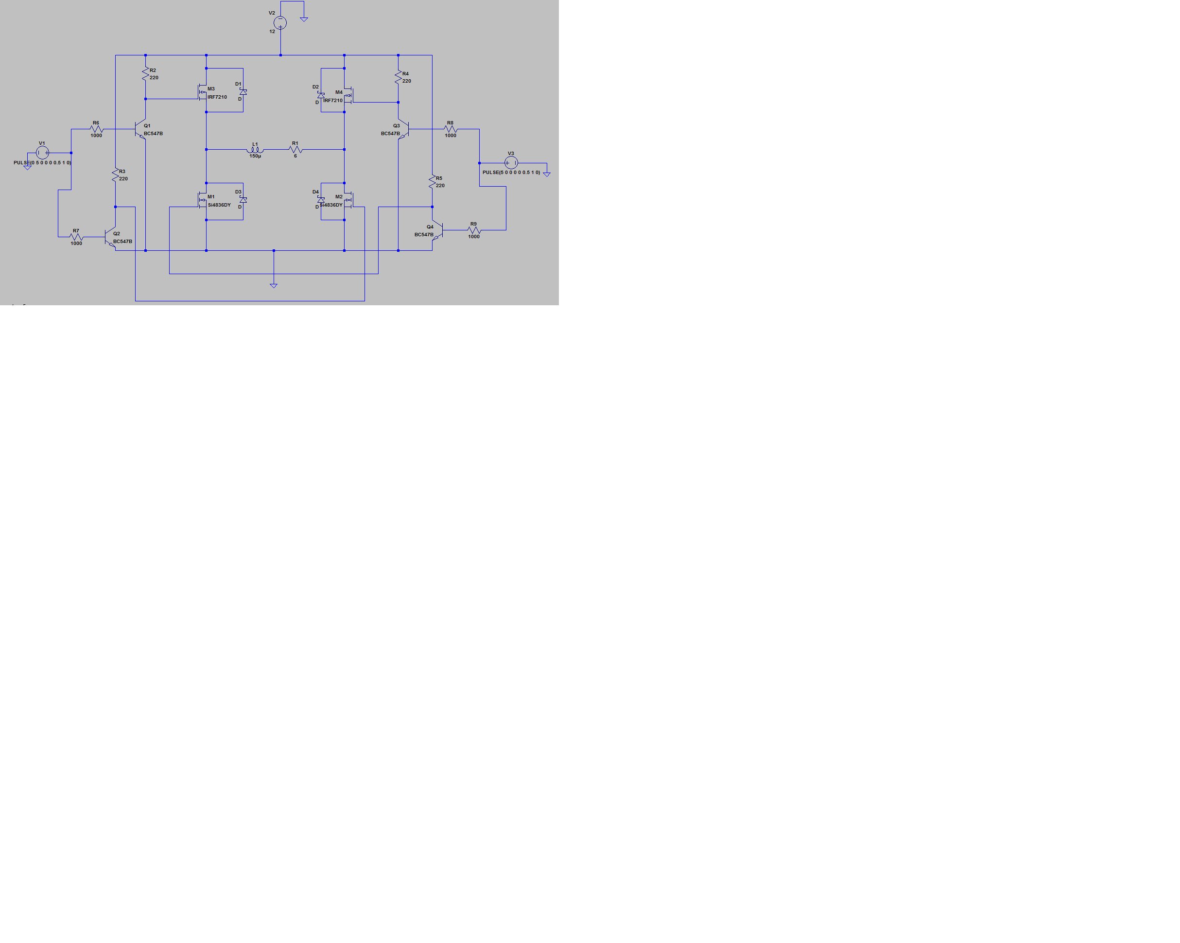

ich habe die Brücke nochmal mit Mosfets aufgebaut, wie sie hier im Forum
mal gepostet war.
Nur schaltet sie nicht so ganz, wie ich es möchte.
Vor allem die unteren beiden Mosfets funktionieren nicht richtig.
Hat einer eine Idee, was evtl. geändert werden muss?
Schon mal vielen Dank!
Gruß Lars
von Florian V. (Gast)
Nun, die unteren MOSFETs werden über einen 1k Gatewiderstand
eingeschaltet. Die oberen MOSFETs über einen 1k Gatewiderstand
ausgeschaltet. Verrechne das mal mit den Gatekapazitäten und Du bekommst
abenteuerlich lange Schaltzeiten. Noch dazu wird es im Schaltmoment von
+ nach - lange Phasen geben, in denen ein Querstrom direkt von der
Versorgungsspannung nach GND fließt. Nicht gut...
MOSFETs sollten mit definierten Gatewiderständen bei ebenso definierter
Totzeit zwischen den oberen und den unteren Schaltern angesteuert
werden. Je nach MOSFETs sind die Gatewiderstände (weit) unterhalb von
10R.
LTspice sollte Dir das in der Simulation aber auch schön zeigen können.
Was spricht gegen integrierte Treiberbausteine wie z.B. IR2183?

von Lars (Gast)
War das vom Ansatz her so gemeint?
