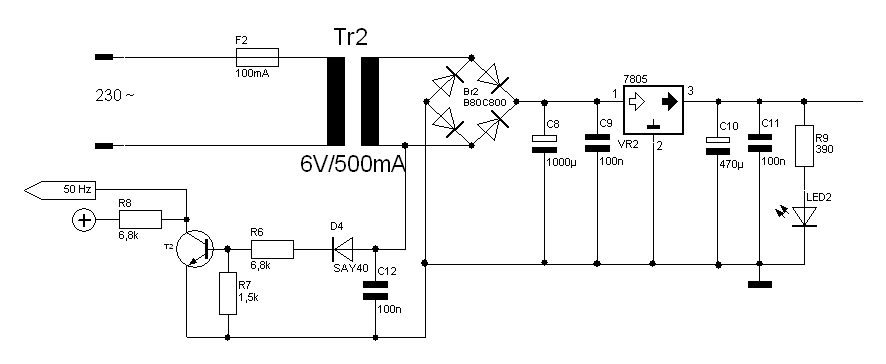

ich habe eine Uhr gebaut, die mit dem Netztakt gesteuert wird (s.
Anhang). Der 50Hz-Takt geht auf einen MC-Pin (AT89C4051). Bei mir läuft
sie stets ganz genau. Nun habe ich sie verschenkt an jemanden, der auf
dem Dach eine Mobilfunkantenne hat. Dort geht die Uhr in der Woche bis
zu 30 Minuten vor. Meine Folgerung ist also, dass der Mobilfunk die Uhr
beeinflusst.
Meine Frage ist, welche Möglichkeiten seht Ihr, die Störungen zu
verhindern? Abschirmung fällt flach, weil es eine Kuckucksuhr ist, die
naturgemäß eine Öffnung für den Kuckuck und den Lautsprecher braucht
(für Interessenten:
http://www.sprachmelder.homepage.t-online.de/kuckuck.htm).

Vermutlich hat er mehr störungen auf der Netzleitung, du könntest die
software so anpassen, das sie nur inerhalb eines Zeitfenstern auf den
nulldurchgang wartet.

von oszi40 (Gast)
Bei dem Netzteil wird sicher jeder Dreck am Transistor ankommen.
Ein VERsuch die Symptome zu lindern, wären 100pF zwischen BE von T2 um
ihn zum Miller-Integrator zu machen. Besser wäre das Übel an der Wurzel
zu packen. Da sollte ein Oszi nähere Infos liefern ob wirklich übers
Netz die Störung kommt oder andere lange Drähte irgendwas empfangen.

Ich würde digital filtern - und war so:
Du misst die Zeit zwischen den Impulsen über Timer/Capture etc. Wenn der
Impuls in einem Zeitfenster von (beispielsweise) +/- 1 ms liegt, dann
ist er gültig. Ansonsten wird er verworfen. Damit sind sämtliche
Netzschwankungen und Quarzschwankungen problemlos enthalten.
Wenn Du willst, kannst Du das noch beliebig ausbauen und beispielsweise
mit einer "Trompetenkurve" für das Toleranzfenster in Abhängigkeit von
versäumten Impulsen versehen, so dass Du auch problemlos mehrere Impulse
"verbummeln" kannst und mehrere Störimpulse auch nahe am Nulldurchgang
rausfiltern kannst.
Ist zwar ggf. fitzelige ISR-Programmierung, aber nicht weiter schlimm...

von Dieter S. (dolivo)
vielen Dank für die Antworten (auch für die, für die es keine Frage
gab). Ich werde es zuerst mit dem Tiefpass versuchen, da ja der
geringste Aufwand. Als nächstes käme die Messung der Impulszeit in
Frage, wofür ich noch keine Lösung parat habe. Jetzt löst der 50
Hz-Impuls ein ISR aus (an INT0) für die Sekunden, aber das müsste auch
mit dem Timer gehen, der nur dann den Takt weitergibt, wenn die
Zeitbedingung eingehalten wird.

Da die Störungen bestimmt über die Netzleitung kommen,
hast Du es schon mal mit einem anständigen Netzfilter versucht?
Vielleicht ist dann Dein Problem verschwunden?
