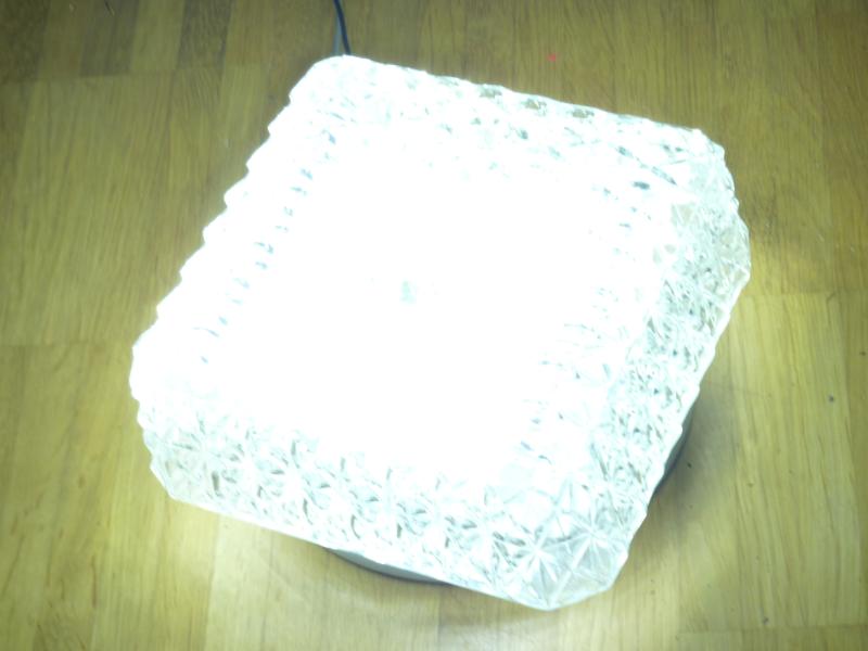

von Gelöschter B. (electronix)
So sieht übrigens das "Endprodukt" aus.
Derzeit ist es leider noch nicht mit anständigen Platinen und läuft noch
nicht direkt mit 230V.
Ja, man könnte je 60 LEDs über einen Vorwiderstand direkt an die
gleichgerichtete, aber ungesiebte Netzspannung hängen.
Einen relativ kleinen Kondensator zum Abfangen von irgendwelchen
Transienten reicht. Dazu noch einen VDR.
Vor alles dann noch eine Schmelzsicherung.
Je ein Widerstand vor die beiden LED Strings.
Alternativ könnte man statt einem einfachen Widerstand eine lineare
Konstantstromquelle einbauen.
Mit dieser Einfachschaltung und 120 Standard-LEDs komme ich auf eine
Verlustleistung von etwa 0,7 Watt.
Bei einer LED Leistung von ca 4,5 W.
Also ca 15% Verlust, besser gesagt 85% Wirkungsgrad. Gar nicht schlecht.
Billiger und weniger komplex als ein Schaltregler. Eigentlich ideal.
Aber ich werde trotzdem mal gucken, wie die kommerziellen das machen.
Das Interessiert mich einfach.

Momentan mit Heißkleber/Panzertape.
Beim Endprodukt will ich Gewindebolzen nehmen.
Ein 5 VA Trafo bekommt man unter die Platine noch drunter, wenn ich aus
Sicherheitsgründen bei der 12V Technik bleibe. Man müsste nur
entsprechend hohe Gewindebolzen nehmen
von Falk B. (falk)
Beitrag "Re: LED's ohne vorwiderstand Oo"
Mal als Ansatz, aber OHNE Gewähr! Das ist NUR zum Testen!
von Falk B. (falk)
@  Oli  ■ (Firma: Privat) (electronix)
Mehr oder weniger ja.
siehe mein Posting oben.
Rein auf den Vergleich LED/Zubehör. Die LEDs machen keine 85% ;-)
So könnte man das lösen, ja. Da wär man dann bei ca 80 LEDs in Reihe,
also 160 in der Lampe gesamt. Könnte klappen.

von tobi (Gast)
Mal zurück zum technischen:
Ich würde Dir dringend empfehlen, zuminderst ein käufliches
Vorschaltgerät zu verwenden.
z.B
http://www.led1.de/shop/index.php?cName=osram-optotronic-osram-optotronic-24v-c-128_131_147
Hintergrund-Literatur:
http://www.osram.de/osram_de/Professionals/EVG/pdf_EVG-Literatur/EVG_und_Steuergeraete_fuer_LED-Module/130W011DE_OPTOTRONIC_Normen.pdf
von Thomas (Gast)
Danke für die Links.
Das PDF ist sehr informativ.
Und ja, ein kommerziell hergestelltes Vorschaltgerät, darüber kann man
reden.
Im Großhandel kostet ein 12 W LED Netzteil (Konstantspannung) so ab ca
20 Euro.
Dafür aber mit allen möglichen Prüfzeichen.
Und an dieses Netzteil kann ich dann meine LED Platine schalten. Zur Not
statt Schaltregler einfach mit Vorwiderständen (Keine EMV Problematik)
Auf die Art und Weise müsste man schon ein zugelassenes System mit wenig
Aufwand bekommen.
Nur für mich privat würde ich natürlich ein normales Feld-Wald-Wiesen
Netzteil nutzen. Das "LED" Konstantspannungsnetzteil ist ja wohl auch
nix anderes, nur halt 3 mal so teuer weil ein paar Leuchten-Prüfzeichen
drauf sind.. (Im PDF wird die Verwendung von "Standardnetzteilen"
kritisiert, privat würde ich es trotzdem machen)
