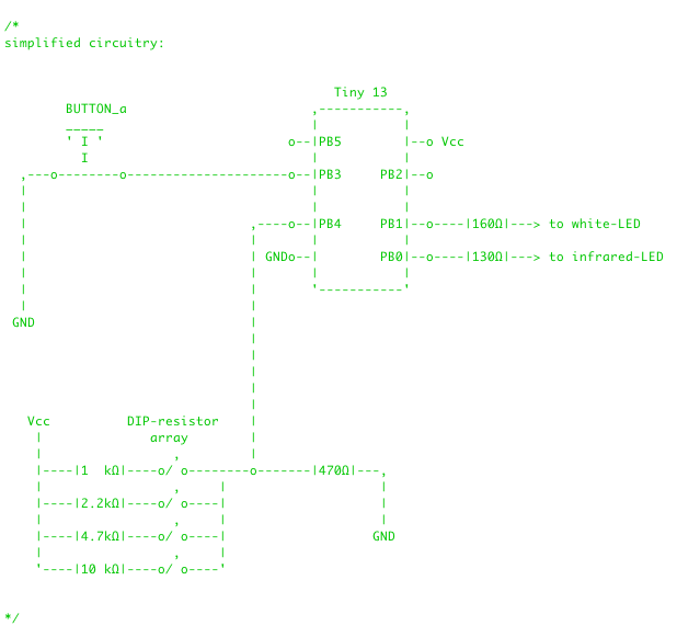

Habe einen Tiny13, der eine weiße LED konstant per PWM auf und ab faded.
Das Faden geschieht in der COMPB-Timer-ISR.
Nach 3 sekunden versetze ich den controller in den Power_Down-Modus.
(soll später anders realisiert werden. Ist momentan nur zu Testzwecken
so).
Bis hierhin scheint auch alles zu funktionieren.
Per Pin-Change-Interrupt durch den Taster will ich ihn dann wieder
aufwecken, was manchmal funktioniert und manchmal in einem Reset
resultiert! Ich bemerke das daran, dass die LED blinkt und somit die
LED_flash() funktion aufgerufen wurde.
Kann es sein, dass der Controller durch Schalterprellen mit interrupts
überladen wird und sich dann irgendwie resettet beim aufwachen? Oder hab
ich einfach was total dämliches übersehen?
Zur Hardware:
An den Controller sind im Wesentlichen eine weiße LED angeschlossen und
ein Taster, der standardmäßig geschlossen ist (siehe ASCII Zeichnung am
Anfang des C-Codes). Die andere Hardware, die im Schaltplan zu sehen ist
(DIP-resistor array und infrared-led), wird momentan nicht verwendet.
Noch was, falls sich jemand wundert: Der Clock Prescaler und die PWM
Geschwindigkeit sind so gewählt, weil ich später mit der PWM auch noch
ein Infrarot Signal erzugen will.
von Tom O. (Gast)
Sorry, den ASCII Schaltplan hat es wohl ein bisschen zerschreddert.
Hier nochmal ein Screenshot vom Schaltplan.

Zwei Sachen würde ich auf jeden Fall machen. Zum Einen ALLE Pins
definieren (Direction und Level). Die nicht benötigten Pins als Ausgang.
Zum Anderen den Tastereingang entprellen (zum Test einfach mal ein
Delay).
von Tom O. (Gast)
ral123 schrieb:
> Zum Einen ALLE Pins
Das scheint was bewirkt zu haben! Jetzt wird er gerade immer korrekt
aufgeweckt.

Die PIN-Config stimmt aber noch nicht ganz.
DDRB = (1 <<  white_LED) | (1 << ir_LED) | (1<<PB2) | (0<<BUTTON_a) |
(1<<PB4);
Der Button-Pin sollte als Eingang definiert sein. Den Pullup hast du ja
richtig zugeschalten.
PB0 hast du doppelt definiert. Den PB5-Reset halte ich immer per Pullup
hardwaremäßig auf VCC.
von ral123 (Gast)
Zu PB4 --> Du schreibst du verwendest den DIP momentan nicht. Wenn PB4
hardwareseitig offen ist dann als Ausgang definieren. Sollte die
Beschaltung vorhanden sein, dann als Eingang.
von Tom O. (Gast)
Ah, pullup am reset. Den mach ich gleich mal ran.
// Pin Configuratios ################
  PORTB = (1 << BUTTON_a); //define pullup BUTTON_a
  DDRB = (1 <<  white_LED) | (1 << ir_LED) | (1 << PB2);   // set Pin 0  (IR-LED), Pin 1 (LED) and all unused pins as Output
Der DIP hängt dran. Ich hab zur übersicht den Codeteil rausgenommen, der
den Analogwert, der sich durch das Widerstandsnetzwerk ergibt, einliest.
So wie es jetzt ist müsste er über den 470Ohm an masse liegen, da alle
DIPs offen sind. Somit ist der Pegel definiert. Hab ihn jetzt auch als
Eingang definiert.
Komischerweise tritt jetzt das Problem wieder auf. Wohl doch zu früh
gefreut.

von ral123 (Gast)
Hast den Pullup für den Reset drin? Läuft's?
von Tom O. (Gast)
Scheint was gebracht zu haben! Was nimmst du normalerweise für einem
Wert? Hatte einen 4.7 KOhm rumfliegen und hab den drangemacht (Reset -->
Vcc). Ein größerer würde ja wahrscheinlich auch reichen.
Vielen Dank schon mal, ral123!
von ral123 (Gast)
10k. Aber 4k7 passt schon. Na dann viel Spaß...
