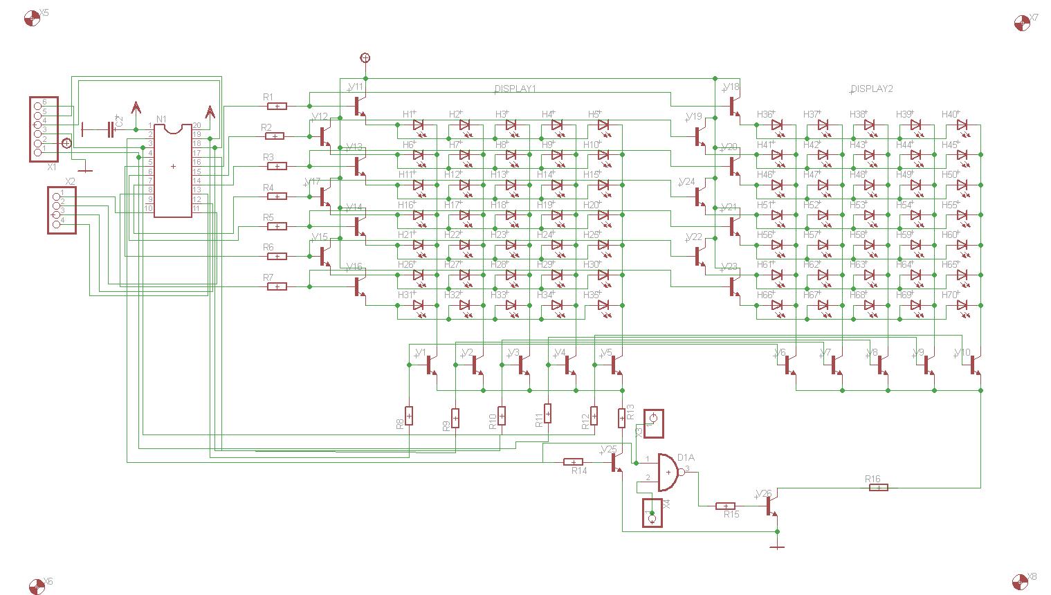

Ich brauche eure hilfe, ich muss für die Schule eine LED Matrix mit 5*7 grünen 3mm LED´s realisieren. Die Schaltung hab ich erstellt, allerdings kenn ich mich überhaupt nicht aus mit der ansteuerung. Es soll angesteuert werden mittels microkontroller´s (PIC 16F690) im Programm MPLAB mit der Programmiersprache C . Schlussendlich soll es eine Anzeige für einen Aufzug werden welche zum 1 das Stockwerck anzeigt und zum 2 die Fahrtrichtung des Aufzuges Anzeigt. Es sollen 2 Anzeigen mit dem Pic 16F690 angesteuert werden und mit einem NAND 7400 umgeschaltet werden auf die 2 Anzeige mittels matrix funktion sodass sie fürs menschliche auge nicht sichtbar ist,für die umschaltung wird sie mit ca. 100 Hertz betrieben . Leute ich brauch eure hilfe !!!!

Man kann nicht einfach 2 Anzeigen auf diese Art nebeneinander parallelschalten. Dafür gibt es viele Gründe, einer ist z.B. daß nicht R13 und R16 alleine den Strom durch 1 bis 7 LEDs festlegen können, der andere ist daß viele Displays bei 1:10 Multiplexing ihren maximalen zulässigen Spitzenstrom laut Datenblatt überschreiten würden. Strukturiere die Anzeige als 7 Reihen a 10 Spalten und die Schaltung so, wie es richtig ist, mit 1 Widerstand pro Spalte. Achte darauf daß die Transistoren 140mA und 1.4A schalten können. Du wirst feststellen, daß für 1.4A die Stromverstärkung der üblichen Transistoren im Schaltbetrieb nicht reicht. Als Abhilfe kann man kleine MOSFETs nehmen, wie IRF7331. Übrigens nerven in Fahrstühlen gemultiplexte Anzeigen, weil die immer so einen schwebenden Eindruck hinterlassen.
