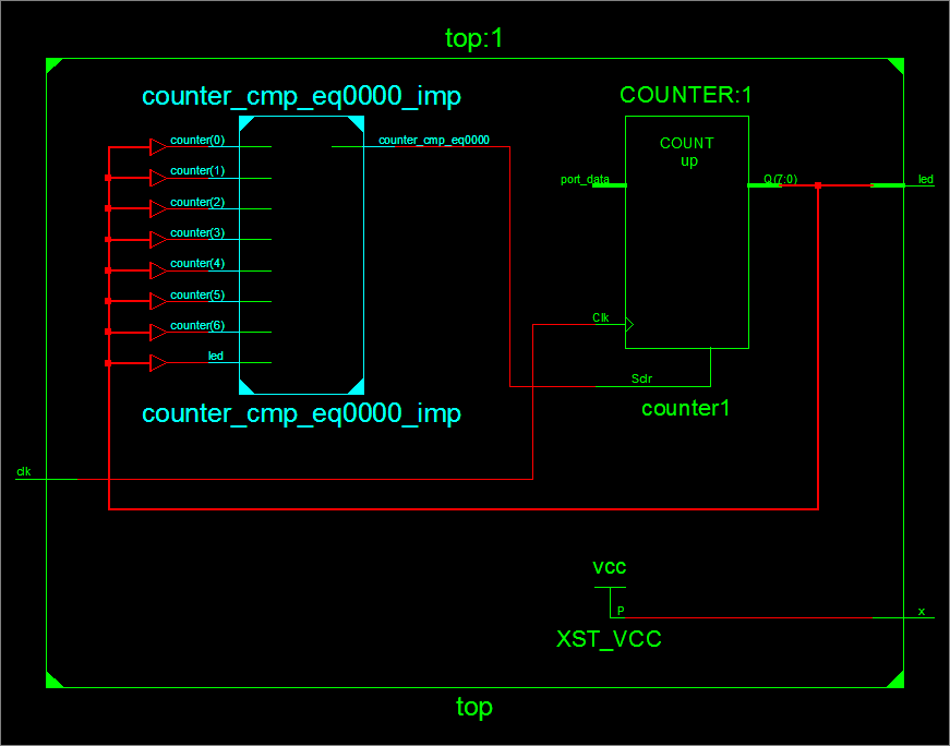

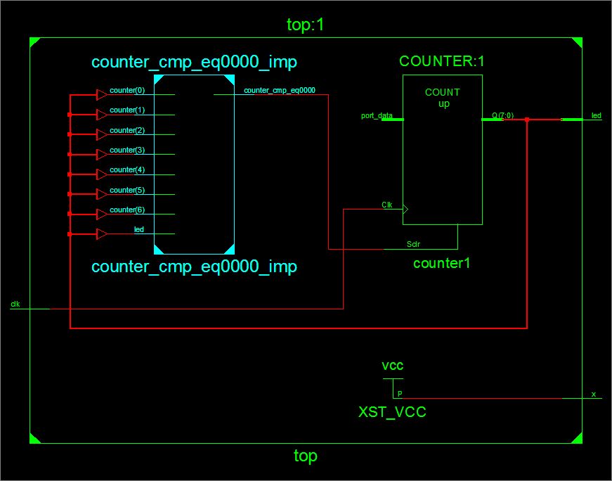

Lothar Miller schrieb:
> Aber dabei mußt du auf die Bitreihenfolge aufpassen, denn ein
> unconstrained std_logic_vector zählt die Bits von links nach rechts.
Hier ein kleines Beispiel:
library IEEE;
use IEEE.STD_LOGIC_1164.ALL;
use IEEE.STD_LOGIC_ARITH.ALL;
use IEEE.STD_LOGIC_UNSIGNED.ALL;
entity top is
    Generic ( Breite : integer := 8;
              Top : std_logic_vector := x"84" -- = "10000100" Achtung: unconstrained vector --> range 0 to 7 !!!!
    Port ( clk : in  STD_LOGIC;
           led : out  STD_LOGIC;
           x : out  STD_LOGIC
end top;
architecture Behavioral of top is
signal counter : std_logic_vector (Breite-1 downto 0) := Top;
begin
   process (clk) begin
      if rising_edge(clk) then
         -- der Vergleich hier geht gut, weil einfach die Bits von links nach rechts miteinander verglichen werden
22
         -- also counter(7) mit Top(0), counter (6) mit Top(1) usw...
23
         if (counter = Top) then
24
            counter <= (others=>'0');
25
         else
26
            counter <= counter+1;
27
         end if;
28
      end if;
29
   end process;
30
   led <= counter(counter'left);
31
32
   -- das x hier ist überraschenderweise '1',  weil Top'range = 0 to 7
33
   x <= Top(0);
34
35
end Behavioral;
Und dazu die RTL-Schematic im Anhang.
Man sieht: x wird hart auf Vcc verdrahtet.
