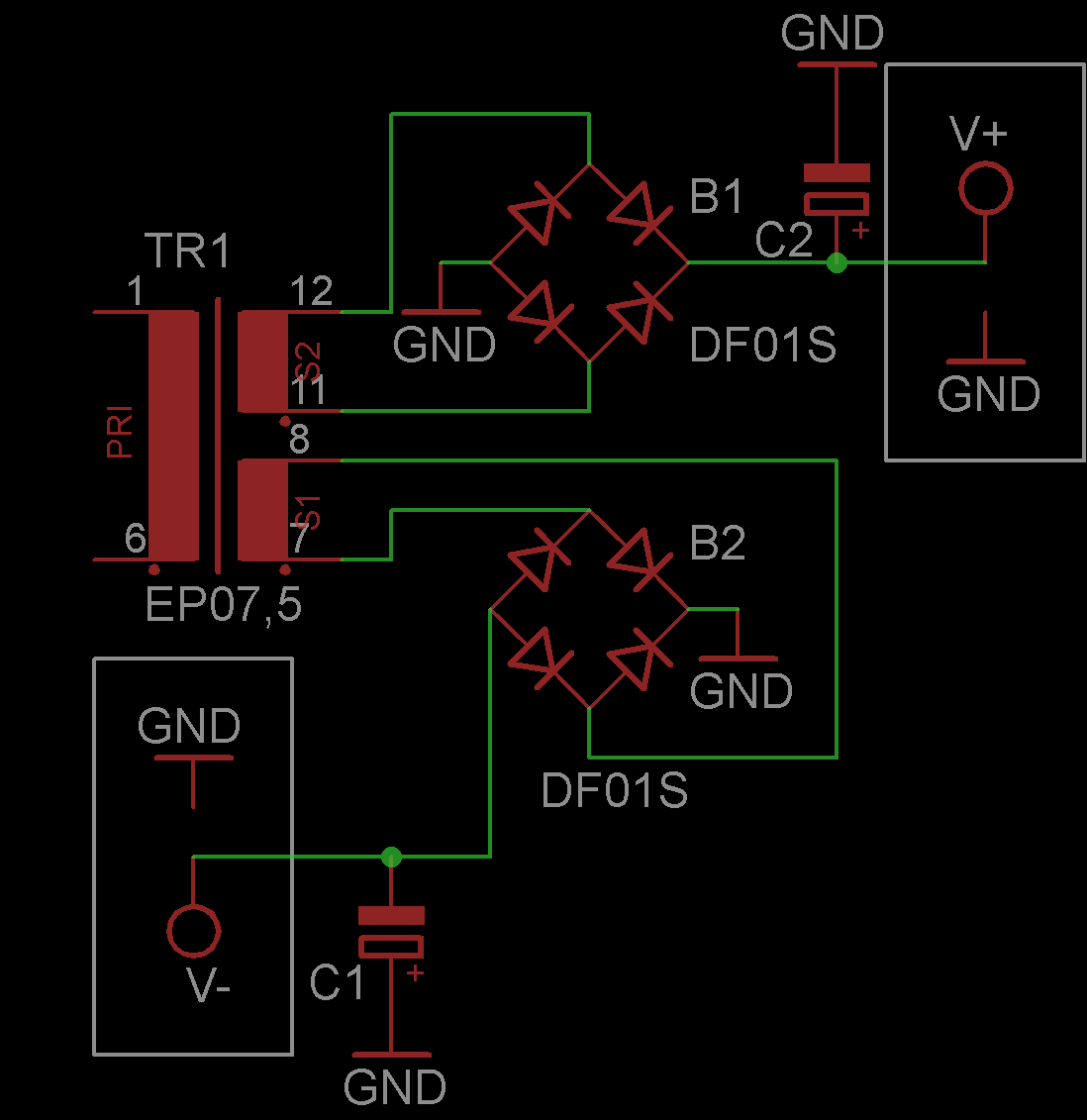

von MPL (Gast)
geplannt war das so....
somit würden 2 Brückengleichrichter mit <2A reichen
oder irre ich mich?
von mhh (Gast)
MPL schrieb:
> oder irre ich mich?
Ein bischen. Ein Brückengleichrichter reicht. Die beiden mittleren
Trafoanschlüsse (Ausgang) miteinander verbinden - GND. Außen die AC
Anschlüsse des Gleichrichters ran. Damit hast Du die symmetrische
Ausgangsspannung von +/- gegen GND.

von mhh (Gast)
von MaWin (Gast)
> Müsste doch gut funktionieren, bei knapp 17V Spitze vor dem Regler.
Nein. Rechne selber:
http://www.dse-faq.elektronik-kompendium.de/dse-faq.htm#F.9
> Ich würd' vor und hinter dem Regler entsprechend Puffern.
Man kann durch grössere Siebelkos zwar mit geringere Spannung auskommen,
muß dann aber sehr genau rechnen:
Erstens wird die Trafospitzenausgangsspannung durch die kürzeren
Stromspitzen mit deutlich höherem Strom geringer,
und zweitens wird dadurch der Trafo bei gleicher Abgabeleistung wärmer.
Der Nutzen ist also geringer als man auf den ersten Blick erwartet.
Die Schaltung wird ungeregelte ca. +15V und -15V erzeugen.
Man kann dasselbe auch mit 1 Brückengleichrichter erreichen.
Für 12V Regler 7812 reichen diese 15V nicht ganz aus, da sie erstens bei
10% Netzunterspannung nur noch 13.5V sein werden, und zweitens sich die
Siebelkos in jeder 1/100 Sekunden Halbwelle entladen, bei nur 13.5V
dürften sie das aber nicht ohne daß der 7812 aus der Regelung fällt und
die 12V am Ausgang nicht mehr halten kann.

> Regler kommen für 12V,
Nimm de Schaltung mir nur 1 Gleichrichterbrücke, also nur 1
Diodenspannungsverlust.
 o--+ +--+---|>|-+---+-- + Regler
    S:S  |       |   |
    S:S  | +-|>|-+   C1
    S:S  | |         |
    S:+--)-)---------+-- Masse
    S:S  | |         |
    S:S  +-)-|<|-+   C2
    S:S    |     |   |
 o--+ +----+-|<|-+---+-- - Regler
