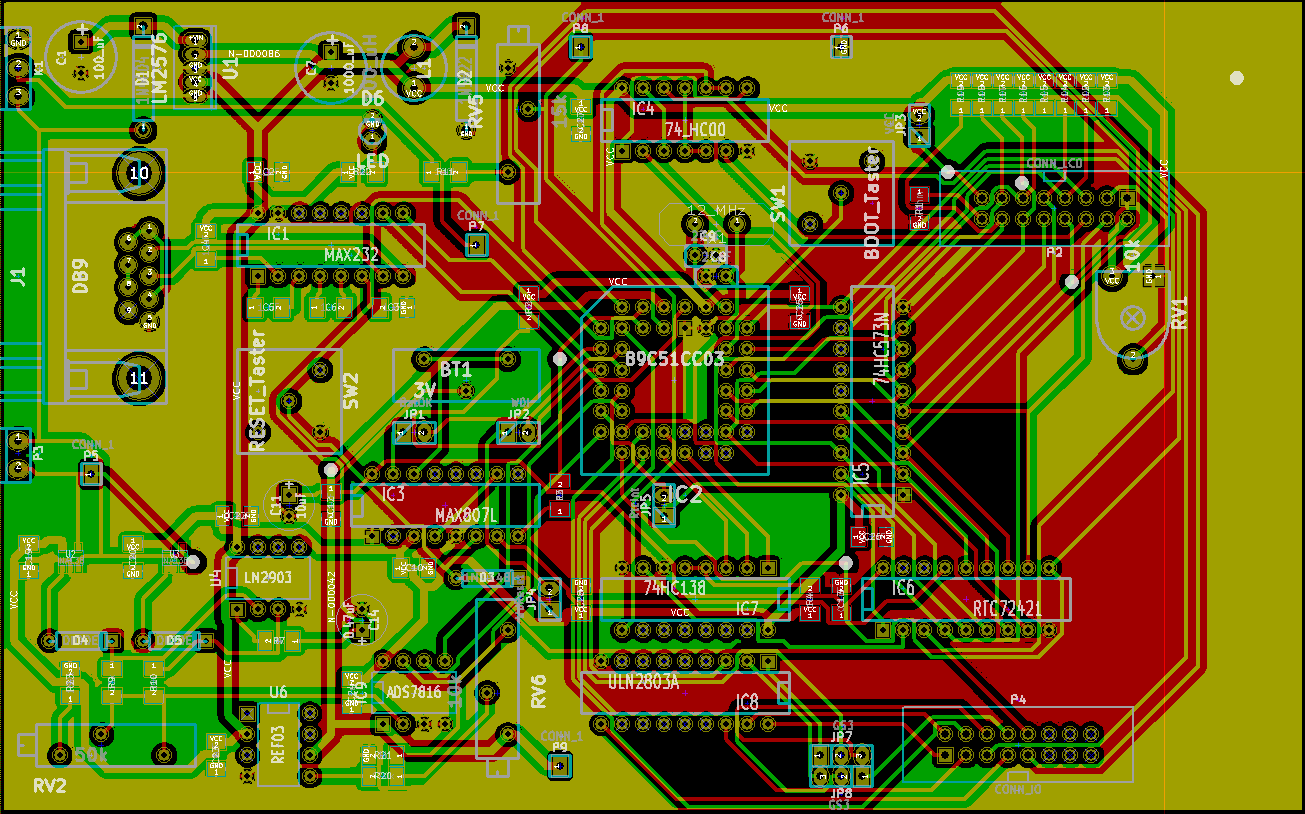

von Uhu U. (uhu)
Es würde mich interessieren, wie gut der Autorouter arbeitet. Kannst du
das Ergebnis mal posten?
von Gerd F. (gerd_f)
das ist die Platine, hier musste ich allerdings noch auf der Oberseite
löten. Ich hab hier alles vom Autorouter machen lassen, die Platine
läuft einwandfrei. Die Durchkontaktierungen der PLCC44 Fassung habe ich
mit 0,6er Bungard Hohlnieten gemacht.
Der interne Autorouter von KiCad ist allerdings unbrauchbar, ich habs
mit dem Java Freerouter gemacht, der sich aber auch aus KiCAD starten
lässt.
Gruss
Gerd

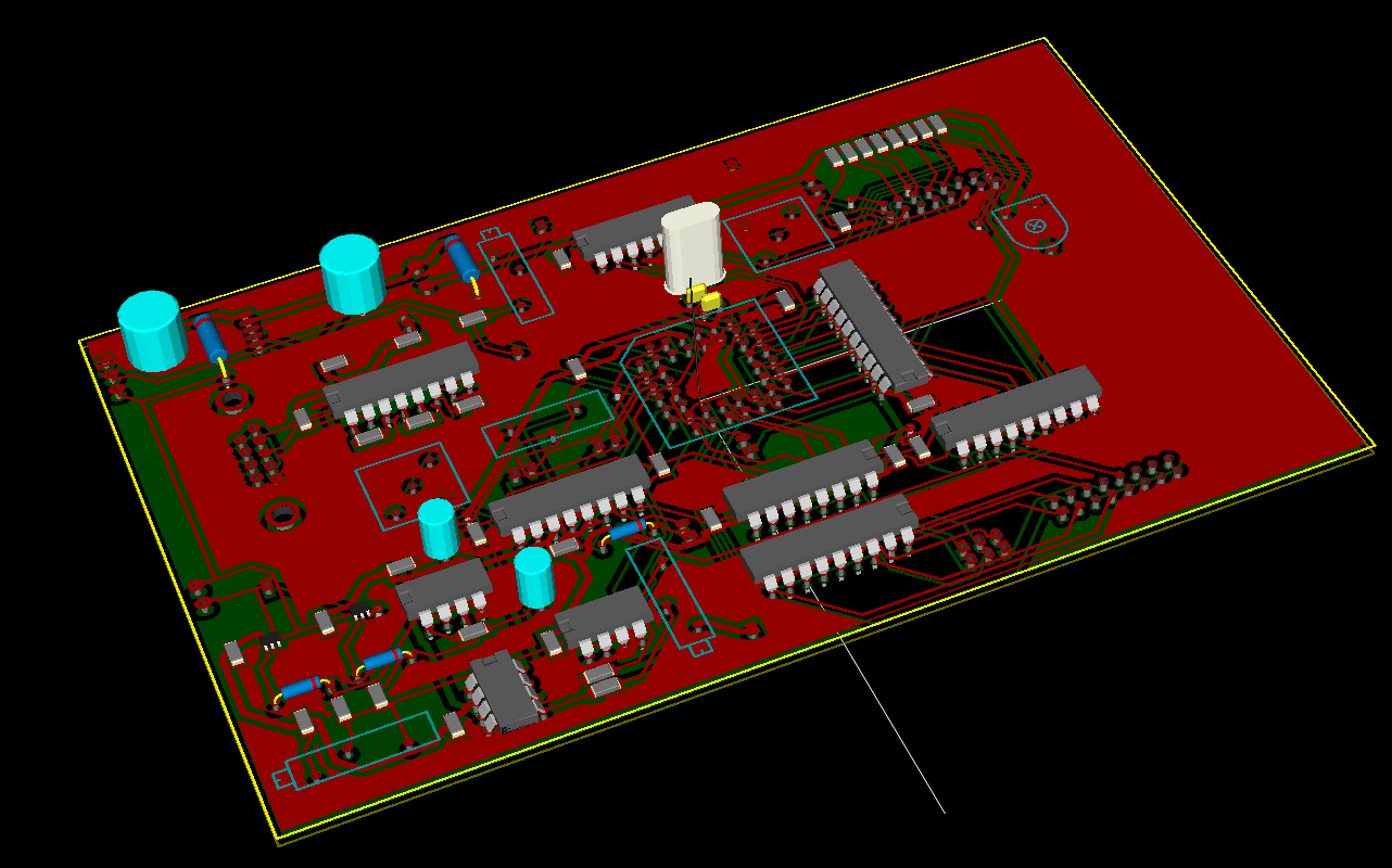

Und hier noch eine 3D Ansicht, allerdings hab ich nicht für alle
Footprints die 3D Grafiken eingegeben, normalerweise brauche ich die 3D
Ansicht nicht.
Gerd
