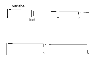

mein Ziel ist es auf 2 Pins ein PWN Signal zu erzeugen (OC0A und OC2A).
Die Anforderungen sind folgende:
Die Low Dauer soll fest sein z.B. 1uS. Die Dauer des Highpegels und
somit die Frequenz soll variierbar sein. Der Controller ist mit 20MHz
getaktet.
Könnte mir jemand an diesem Beispiel erklären, wie ich die Timer

von Timer (Gast)
Hier nochmal als Grafik, was ich erreichen möchte.

von spess53 (Gast)
Hi
>Wenn er die aber Fest haben möchte dann hat er einen High-Pegel der
>abhäning ist von der Frequenz.
>Also kann er nicht beides variierbar machen.
Das hatte ich übersehen. Aber mit invertierter PWM machbar. Dann
bestimmt OCR0B die Low-Phase und High-Phase und Frequenz ist über OCR0A
einstellbar.
MfG Spess

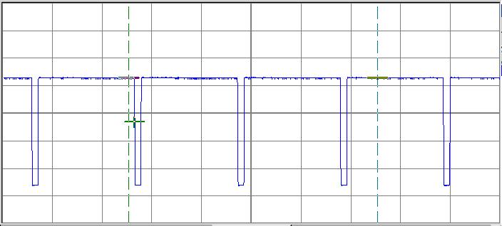

von spess53 (Gast)
Hi
Schnell mal getestet. Mit der Initialisierung (Timer2)
                      ;************ TIMER_COUNTER_2 ***************
                      ldi r16,1<<COM2B1|1<<COM2B0|1<<WGM21|1<<WGM20
                      sts TCCR2A,r16
                      ldi r16,1<<WGM22|1<<CS20
                      sts TCCR2B,r16
                      ldi r16,$20
                      sts OCR2A,r16
                      ldi r16,$01
                      sts OCR2B,r16
                      sbi DDRD,PD6    ; OC2B Ausgang
lässt sich deine gewünschte Kurvenform (Anhang) erzeugen.
MfG Spess
