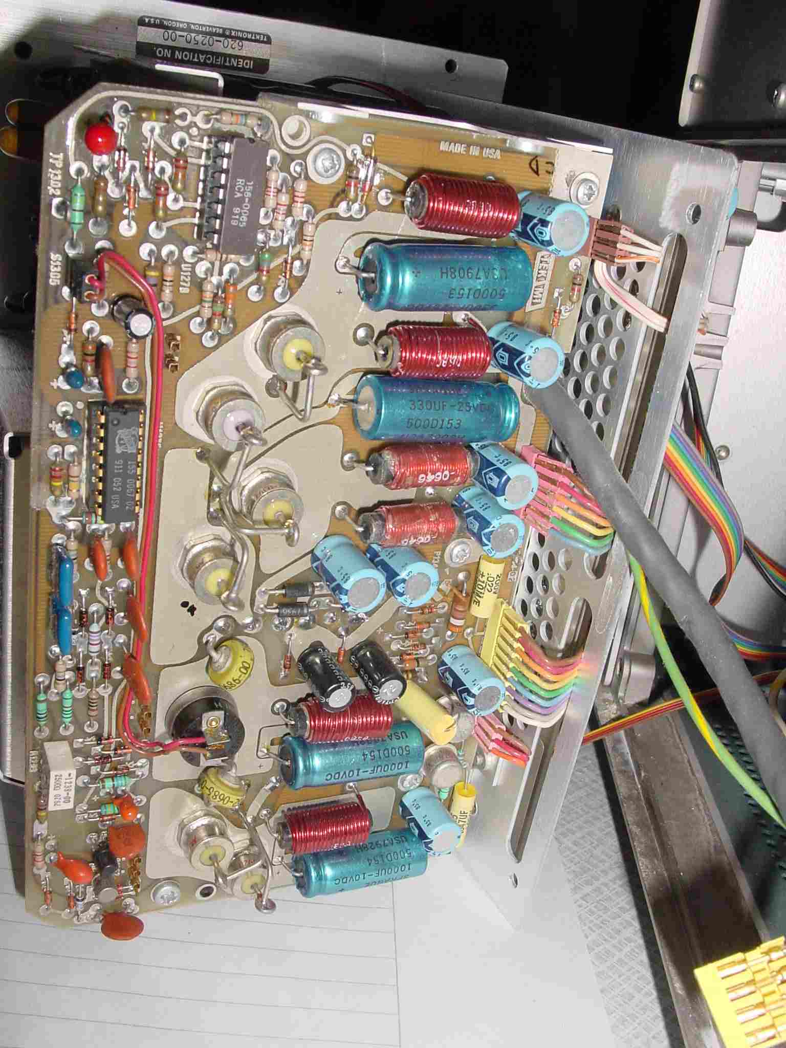

Ich hab's mal ausprobiert: orig.jpg ist die Datei direkt aus der Knipse (ok, mit gimp gedreht) DSC*.jpg ist die Datei in solcher Qualitätstufe abgespeichert, dass die Dateigröße ca. 10% der Orignaldatei beträgt. Der Qualitätsverlust ist minimal, der Informationsgehalt nahezu unverändert. Echt erstaunlich, wie effizient JPEG ist. Das 1,3 MB Bild sei mir verziehen, das war beabsichtigt...
Ich sehe zwischen den beiden Fotos einen deutlichen Qualitätsunterschied.
also ich sehr einen deutlischen unterschied zwischen den Bilder. (in der vergößerung) Das man zum anzeigen auf einem Monitor nicht mehr braucht weiss eigentlich (fast) jeder.
Luk4s K. schrieb: > Der Qualitätsverlust ist minimal Meinst Du das jetzt ernst? Schau Dir mal die Bilder in Originalgröße an.
Hobbyknipser schrieb: > also gut 1/4 der Größe. Luk4s K. schrieb: > DSC*.jpg ist die Datei in solcher Qualitätstufe abgespeichert, dass die > Dateigröße ca. 10% der Orignaldatei beträgt. Kleine Diskrepanz.
sagan schrieb: > Luk4s K. schrieb: >> Der Qualitätsverlust ist minimal > > Meinst Du das jetzt ernst? > Schau Dir mal die Bilder in Originalgröße an. Klar, sehen die Farben nichtmehr so schön aus, aber um das zu erkennen, was zu erkennen sein soll, reicht es allemal. Als Hintergrundbild ist es allerdings in der Tat zu hässlich. Wenn man die JPEG-Qualität gleich lässt, und die Größe annähernd gleich lässt, kommt das im Anhang raus; die IC-Bestempelung ist praktisch unlesbar. mhh schrieb: > Kleine Diskrepanz. Interpolieren dürft ihr schon selber ;)

Luk4s K. schrieb: > sagan schrieb: >> Luk4s K. schrieb: >>> Der Qualitätsverlust ist minimal >> >> Meinst Du das jetzt ernst? >> Schau Dir mal die Bilder in Originalgröße an. > > Klar, sehen die Farben nichtmehr so schön aus, aber um das zu erkennen, > was zu erkennen sein soll, reicht es allemal. Als Hintergrundbild ist es > allerdings in der Tat zu hässlich. Wenn man die JPEG-Qualität gleich > lässt, und die Größe annähernd gleich lässt, kommt das im Anhang raus; > die IC-Bestempelung ist praktisch unlesbar. > > mhh schrieb: >> Kleine Diskrepanz. > Interpolieren dürft ihr schon selber ;) Was ist denn das wieder für ein schönes Messgerät? Grüße
Dominik µc schrieb: > Was ist denn das wieder für ein schönes Messgerät? Netzteil des Tek 7834, welches sich dazu entschieden hat, doch nicht kaputt zu sein. Wer sich den Kopp zerbrechen will, kann versuchen es ganzheitlich zu verstehen ;)
