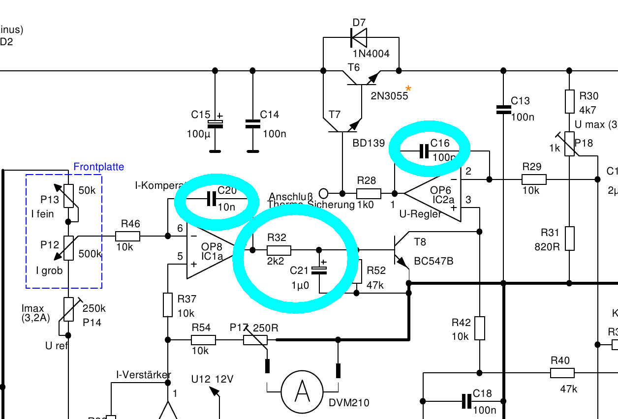

Hi!
Ich wollte nur ein paar Meinungen zu diesem Labornetzteil hören. Hatte
auch schon einen Prototypen davon aufgebaut, der auch zu meiner
Zufriedenheit funktioniert, aber was könnte man noch besser mach bzw.
was ist "grausam" gelöst.
Würde mich über ein paar Meinungen freuen.
http://www.mitchsoft.de/Elektronik/Projects/Netzteile/Regelbar/index.html
Andreas
von ArnoR (Gast)
Für ein Labornetzteil ist der Ausgangskondensator mit 2µ2 recht klein,
was ein rel. gutes Zeichen ist (ideal wäre C=0, damit beim Anschluß
irgendwelcher Bauelemente, die eine kleinere als die eingestellte
Spannung haben nicht ein großer Umladestrom fließt). Daher gefällt mir
die Kompensation/Filterung  der Strom- und Spannungsregler mit C16, C20,
R32, C21 sowie die Gleichstromendstufe 2N3055 gar nicht.
von Robert D. (hdldum)
Front ist hübsch und schön gegliedert, hätte die Bananenbuchsen unten
plaziert da die Kabel oft im Weg sein werden.
Die 9V Batterie in einem an Netzspannung betriebenen Gerät finde ich
"grausam", es sei den man kann damit das ganze Netzteil mobil betreiben.
Dann lieber einen kleinen Zusatztrafo nehmen, ist dann auch eine
potentialfreie Versorgung.
Hast du die Platinen schon gemacht ? Falls nicht würd ich die Lötaugen
grösser machen, bei einseitigen Platinen fehlt die durchkontaktierte
Bohrung die das Bauteil stabilisiert. Und beim Bohren kann sich der
Bohrer auch mal verlaufen.
Ohne jetzt den Schaltplan durchackern zu wollen, finde ich es ein
hübsches Projekt.
p.s eines fällt mir im Bestückungsplan auf, Operationsverstärker und
Komparatoren benötigen Stützkondensatoren zwischen + und -, oder noch
besser zwischen + und Masse, und - und Masse, 100nF Keramik sind
ausreichend.
von Anja (Gast)
Bei 90 W brauchst Du mindestens 2-3 Endstufentransistoren 2N3055
parallel.
Der Trafo hält (zumindest bei mir) keine Dauerbelastung mit 3 A DC aus.
Gruß Anja
von Andreas A. (elw-2)
> parallel.
Warum 2-3 parallel??? Der 2N3055 kann doch 60V und 15A und so einfach
parallel schalten ist das ja auch nicht, desweitern wird die Regelung
dann nicht auch träger??
@Robert D
Ne, ich erstelle die Platine eh auf SMD Basis noch einmal neu, aber das
ist mit bei dem Prototypen auch schon aufgefallen :)
Danke für den Hinweis mit den 100nF, wo du das jetzt so sagst fällt mir
auch auf das die Fehlen.....
@All
Da macht doch auch mal bitte Vorschläge, wie am das bessermachen könnte
Soll ja schließlich auch ein "Brainstorming" sein :)
von karadur (Gast)
Hallo
der 2N3055 hat aber nur eine begrenzte Verlustleistung !!!
> parallel.
Es sind nur etwa 60W, da bei niedriger Ausgangsspannung die Trafowick-
lung umgeschaltet wird. Der 2N3055 (1,5K/W) mit einem etwas größeren
Kühkörper (0,7K/W) wird damit bei einer Umgebungstemperatur von 20°C auf
  20°C + (1,5 + 0,7)K/W · 60W = 152°C
aufgeheizt. 200°C sind nach Datenblatt erlaubt.
Ok, anfassen möchte man den Transistor in diesem Zustand nicht mehr, und
eine Aufteilung auf zwei Exemplare ist deswegen sicher nicht verkehrt :)

von oszi40 (Gast)
Wäre noch zu ergänzen, daß nicht jeder 2N3055 gleiche Daten hat. Es gibt
auch gefakte Billigheimer mit 80W.
von MaWin (Gast)
Welch ein gigantischer Irrtum.
Auf Werbeblattbroschüren reingefallen ?
Auch ein Handy für 1 EUR gekauft ?
Ein 2N3055 kann 60V oder 15A.
Und realistisch nicht über 80 Watt.
Allerdings reicht der SOA-Bereich in diesem Netzteil
Dank Trafoumschaltung gerade eben.
Schau halt einfach mal in ein Datenblatt eines Bauteils,
bevor du von ihm schwärmst:

von MaWin (Gast)
> 13,8V/27V AC / 3,5A
Reicht eh nur für 30V/2.25A, also 75 Watt am Transistor,
und die Trafospannungsumschaltung reduziert diese auch
noch.
> Welchen Transistor sollte man den alternativ nehmen???
Es gibt kaum einen der den bis zu 200 GradC warm werden
dürfenden 2N3055 im Metallgehäuse überbietet, 2N3772
hat eine niedrigere Stromverstärkung und nicht viel mehr
Reserven.
Wichtig ist gute Kühlung, also ein PC-Lüfter für über
100 Watt THP. Der 2N3055 hält 115 Watt aus, wenn sein
Gehäuse auf 25 GradC bleibt.
Man sollte allerdings Schaltungen so auslegen, daß sie
bei 40 GradC immer noch pasyen, und das Gehäuse des
Transistors ist etwas wärmer als der Kühlkörper, wenn
man 50 GradC am Gehäuse einhalten kann ist das also
schon gut, 70 sind realistischer insbesondere wenn eine
Isolierscheibe notwendig ist.
Begrenze deinen Ausgangsstrom auf 2A und nimm den
PC-Kühlkörper und die Schaltung sollte so einsetzbar
sein. Allerdings ist C20 etwas gross und eine 5V1
Z-Diode als Spannungsreferenz ist, na sagen wir
veraltet. Ein LM336-5 wäre besser.
Ja, ich habe sehr gute Ferien gehabt, falls diese Frage wieder kommen
sollte ;)
Habe das NT mit dem Oszi gemessen und eine paar Ohmschen Lasten mal
gefahren und da ist mir eine sehr unschöne Sache aufgefallen und zwar
wie ArnoR schon andeuten wollte, das Biest fängt unter ganz bestimmten
Bedingungen an zu schwingen. Man sieht auf dem Oszi einen echten
deutschen Sinus und man hört an den Kontaktellen (Bananensteckern) eine
passenden Pfeifton im Takt.
Meine Frage nun, kann ich die neuen Werte bestimmen oder was muss evtl.
sogar ergänzt werden??
Bei unserem Netzteil, was wir in der Ausbildung gebaut haben, haben wir
eine 1nF Kondensator in die Basis/Kollektorstrecke mit eingebaut um das
Regelstrecken verhalten anzupassen.
Habe mal den Schaltplanausschnitt an gehangen, wo die Bauteile makiert
sind, die ArnoR meinte.
VG
ELW 2
von Ulrich (Gast)
Die Stabilität gegen Schwingungen ist schon die eigentliche
Herausforderung bei einem Labornetzteil.
Das erste wäre parallel zum Ausgang eine RC Glied mit etwa 10µF und etwa
5 Ohm in Reihe, sozusagen als Mindestlast, die sonst nicht weiter stört.
Den Kondensator C16 könnte man ggf. auch größer machen zugunsten der
Stabilität, aber auf Kosten der Geschwindigkeit. Ein anderer Ansatzpunkt
wäre ggf. ein kleiner Kondensator parallel zu R30.
Die Kondensatoren C20 und C21 sind für die Stromregelung zuständig.
Falls das Netzteil also bei Strombegrenzung schwingt müsste man hier was
ändern. Dabei sind 2 Kondensatoren ggf. schon zu viel des Guten - ich
würde da eher C21 deutlich kleiner machen und ggf. sogar ganz raus
lassen.

von ArnoR (Gast)
Genau das hab ich gemeint. Und es ist gar nicht einfach, so ein Ding
stabil zu kriegen. Wenn doch, dann meist für den Preis einer sehr
geringen Geschwindigkeit. Du musst dir klarmachen, dass so ein Netzteil
eigentlich nur ein normaler Verstärker (für eine Halbwelle) ist. und da
gelten natürlich auch die selben Stabilitätskriterien. Beim Netzteil ist
die Lage aber wegen der kapazitiven Lasten besonders schlimm. Eigentlich
will man im Netzteil selbst gar keinen Ausgangskondensator (siehe ganz
oben) und gleichzeitig muss das Netzteil auch bei beliebig großer
kapazitiver Last stabil sein. Dafür gibts nur eine brauchbare Lösung:
Das Netzteil muss ein Verstärker sein, dessen erster Pol durch die
Lastkapazität festgelegt wird und der zweite (interne) muss sehr sehr
weit darüber liegen. Mit der gezeigten Schaltung sehe ich da gar keinen
Weg.
> Weg.

von ArnoR (Gast)
ArnoR schrieb:
> Mit der gezeigten Schaltung sehe ich da gar keinen Weg.
Damit meinte ich nicht, dass die hier diskutierte Schaltung (Link ganz
oben) überhaupt nicht stabil zu bekommen sei, sondern dass die nicht auf
die von mir vorgeschlagene Weise arbeiten kann.
Bitte nicht Streiten. bring nur Unglückliche hervor!
@ArnoR
Was sollte ich den mal versuchen Anzupassen, und mit welchen
Tendenziellen Werten, sollte ich es mal Probieren??
@A.K.
Welchen Transistor würdest du den als Ersatz Vorschlagen, das ich um
eine Parallelschaltung von 2-3 2N3055 nicht drumherum komme ich mir
klar.
Ich habe bei Transistoren nicht so den riesigen Durchblick was gerade
alles auf dem Markt zur Verfügung steht, aber es ist bestimmt eine Menge
:D
Ich habe erst mal folgende Anpassungen gemacht:
- 100nF Kondensatoren an jeden IC gelötet, welche ich auch bei Routen
und - Bauen total vergessen habe
- 1nF an die Basis vom BD139 und an den Kollektor vom 2N3055
von ArnoR (Gast)
Zunächst fällt auf, dass die Endstufe je nach Aussteuerrichtung sehr
unterschiedlich schnell ist. Sie kann schnell aufregeln, aber nur
langsam schließen. So etwas ist nie gut für Stabilität. Du solltest dem
3055 einen niederohmigen Widerstand (50Ohm)zwischen B/E legen.
Schwingen bedeutet zu große Phasenverschiebung bei Schleifenverstärkung
=>1. Da an der Phase wegen der Lastbedingungen wenig zu machen ist, kann
man die Schleifenverstärkung verringern. Z.B. durch eine 2,5V-Referenz
und entsprechend höhere Verstärkung des Reglers (R30).
Schließlich kann man noch mit der Integrationszeit C16/R29 spielen.
Ok, das mit dem Widerstand wurde ja schon mal erwähnt, werde ich dann
mal machen, mal sehen, was die Bastelkiste noch so beinhaltet :)
Ich habe testweise jetzt mal einen 1nF Kondensator parallel zu dem 100pF
(C16) Kondensator geschaltet, und sieh da, die Schwingungen sind weg!
Auf dem Ozsi sehe ich noch was im !5mV! Messereich aber das würde ich
mal ehr als Störungen sehen.
Nur ich nehme mal an, dass das wohl nicht der Idealweg zu sein scheint.
Im Gesamten betrachtet, scheint wohl der U-Regler zu schnell ins
Schwingen zu kommen.
Andrew Taylor schrieb:
> Da man die "alten" 2N3055 schwerlich noch bekommt:
> Nun, als Ersatz ein 2N3772 bzw. 2N3773 (sofern dies ein "echter" und
> kein chip-fake Typ ist) würde heutzutage wieder die nötige Sicherheit
> geben.
> Und somit eine gute Wahl sein.
Also die 2N3055 verwende ich nur von ST, sind zwar etwas teuer, halten
aber besser, habe ich bei ältern Schaltungen schon festgestellt ;)
Aber kann ich die Transistoren so gegeneinander Tauschen??
Der 2N3055 hat eine Transistionsfrequenz von 3MHz und der 2N3773 von nur
0.2MHZ
von Ulrich (Gast)
So abwegig ist der größere Kondensator für C16 nicht. Gleich auf den 10
fachen Wert zu gehen ist vielleicht übertrieben, aber schon ein guter
Test ob ein größerer Wert die Lösung ist. Das ist auch der naheliegende
Weg. Die langsamste Stelle der Regelschleife wird durch C16 bestimmt
entsprechend stellt man über C16 das Verstärkungs-Bandbreitenprodukt ein
und kann damit die Grenzfrequenz so weit runter verschieben, dass da
noch genügend Phasenreserve bleibt.
Die Alternative wäre es die 2. langsamste Stelle zu suchen und den Teil
schneller zu machen oder die dabei entstehende Phase zu kompensieren
(z.B. mit einem passenden Kondensator parallel zu R30) - das geht auch,
ist aber aufwendiger, und man muss dafür in der Regel nachmessen oder
gut simulieren.
So, es gibt News:
- Habe den Empfehlenden B/E Widerstand am 2N3055 angelötet, aber vom
Regelverhalten her ist mir keine Änderung aufgefallen.
(Sind 660 Ohm geworden, hatte gerade nur 2 330er zur Hand)
Den 1nF Kondensator werde ich mal auf ungefähr die Hälfte Verkleinern
(500-680p) und mal sehen ob diese reichen würde, oder ob er wieder
anfängt zu schwingen.
Werde erst mal die Schaltpläne in KiCAD neu zeichnen, damit ich mal alle
Änderung sauber zusammen bekommen, den die Platine muss ja sowieso neu,
denn SMD wäre etwas zeitgemäßer und Störeinstreuungen kann man so etwas
besser entgegenwirken, durch kürzere Leiterbahnen.
VG
