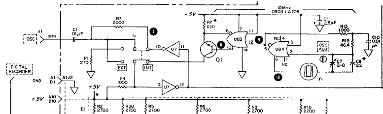

Also wenn ich das richtig sehe, stellt der IC lediglich den 10MHz Oszillator dar, der direkt einen 7404 treibt. Das sollte sich doch sicher auch mit einem anderen Oszillator lösen lassen. Wenn Du zu viel $$$ hast: http://de.rs-online.com/web/search/searchBrowseAction.html?method=getProduct&R=6936744 ;-)

hp-freund schrieb: > 5300a_2.png > > 10.4 KB, 47 Downloads Dafür kannst du auch meinen 10116 nehmen.
Hallo, die Angaben waren wohl zu oberflächig. Es gehtr nicht um diesen popeligen Oszillator, wegen so einem Killefit hätte ich nicht gefragt. Der 5300A ist modular aufgebaut, ich habe ein Unterteil 5302A dran. Der 1024 ist dort als Pegelformer im regelbaren Eingangsverstärker der 50MHz Schiene verbaut, aber nur ein Gatter davon. Das 2. ist Bestandteil der Torsteuerung, deswegen die Bedenken bezüglich Laufzeit. Ich gebe aber nun hier Entwarnung, ich habe ein IC in Tschechien kaufen können. Die Schaltung genau an dieser Stelle wurde aber von HP mehrmals in alle möglichen Richtungen korrigiert bzw. geändert, ich habe nur unter größten Anstengungen überhaupt einen Plan dafür aus Mexiko bekommen, wobei auch dort große Teile der Schaltung als "geheime Box" dargestellt sind. Bei Ebay.com habe ich aber für nur 75$ einen unbenuzten neuen 5302A als Reserve gekauft weil da noch mehr undefinierbares Gerümpel drauf ist. Trotz dieser beschis...... Technik zählt dieser Winzling locker bis 93MHz, dafür muß man schon Respekt aussprechen. Gekauft habe ich Büchse* eigentlich nur wegen der genialen Funktion: Ratio Kanal B durch Kanal A mal N (N frei wählbar). Das kann kaum eine Kiste, es sei denn sie hat Bierkastengröße. Problem gelöst, over and out! Grüße * war als defekt angegeben und deswegen total billig
