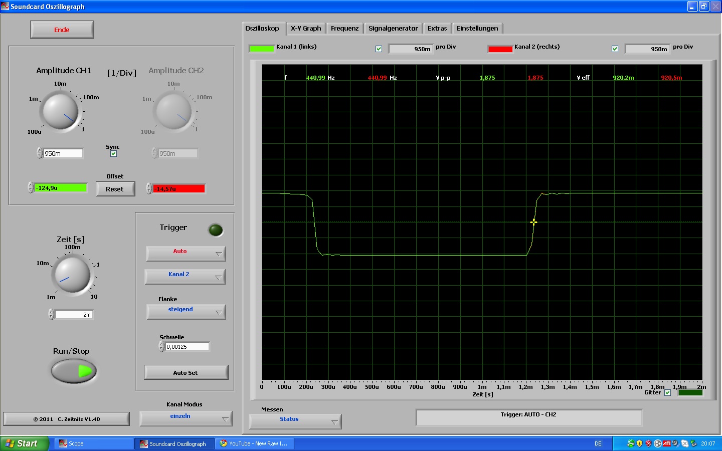

von Franz M. (swap)
Danke für eure schnellen Antworten,
werde demnächst mal einige der Vorschläge ausprobieren.
Da ich leider noch Schüler bin und bei uns gerade einige Tests anstehen
hoffe ich es am Wochenende noch irgendwo unter zu bringen.
Ach ja und hier noch wie Versprochen der Schaltplan und meine dadurch
erzielten Ergebnisse.
Das Ergebnis ist zwar nicht gerade perfect sondern vielmehr übersäht von
Oberschwingungen, jedoch meiner Meinung nach für den Anfang nicht
schlecht und man(n) erkennt zumindest was es darstellen soll.
Übrigens ist es mir durchaus bewusst das es sich hierbei nicht gerade um
die Modernste Lösung handelt ( der Schaltplan ist ja auch von 1981 )
jedoch siet man dadurch zumindest noch das "Grundprinzip" das
dahintersteht.
Bei einer Schaltung per DSS blickt man als Leihe ja gar nicht mehr
durch, auch wenn es bei mir im Endeffekt auf eine Lösung per DSS
hinauslaufen soll.
Nochmals danke für eure Hilfe,
ich melde mich wenn ich die Schaltung noch ein wenig optimiert, und das
mit dem Sinus hinbekommen habe.
