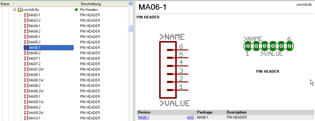

Ich route gerade eine doppelseitige Platine und habe unter anderem eine
Stiftleiste mit dabei. Ich weiß noch nicht genau auf welche Seite ich
die Leiste dann am Ende auflöten werde.
Wie kann ich es machen, damit ich mir beide Optionen offen halte?
Anders gefragt, wie bekomme ich am besten auf die Gegenseite auch
Lötpads, so dass ich von beiden Seiten löten könnte?
Eagle erlaubt nicht ein Via auf ein Pad zu setzen. (oder doch, gerade
meckert Eagle nicht mehr?)
Wenn ich die Pads der Stiftleiste von unten her verbinde funktioniert es
zwar aber es wird kein Via angezeigt.
Danke schon mal für Eure Ratschläge.
Gruß Carsten

von Carsten M. (ccp1con)
Danke für Eure Antworten,
Ich weiß nicht ob meine Frage rübergekommen ist.
Das was auf dem Foto ist, will ich erreichen.
Also Stiftleiste von unten gelötet aber man könnte auch von oben oder
von unten eintecken und oben löten.
So wie ich das sehe steckt die Leiste nur in Vias. Aber wie kann ich am
Ende einer Leiterbahn nen Via anbringen?

Ich gehe mal davon aus, daß du eine Stiftleiste (aus einer Eagle eigenen
Bibliothek) durch die Platine stecken und anlöten willst.
Da sollten keine Extravias nötig sein. Eagle setzt bei Stiftleisten oben
und unten Lötpads. Genauer gesagt sind das eigentlich schon Vias, die
Eagle an Stiftleisten gesetzt hat.
Weil du ja eh schon Doppelseitig bist, wird der Platinenhersteller an
den Positionen eine Durchkontaktierung setzten.
Blende mal alle Layer aus, bis auf den Via Layer. Dann sollten alle
deine Vias und die "pads" der Stiftleiste angezeigt werden.
Wie schon erwähnt sind das keine Vias, sondern ganz normale Pins, die
automatisch oben und kontaktiert werden können. Du bist also eigentlich
schon fertig, wenn du in deinem Fall mal in die CON-LSTB.LBR
hineinschaust...
Ok genauso habe ich es gemacht.
Aber, wenn ich nur "bottom" und "via" Layer anzeigen lasse, ist nichts
von den Stiftleisten auf der Unterseite zu sehen.
Ich denke mal, dass es Eagle nur nicht richtig dargestellt.
Denn es ist ja möglich eine "bottom route" von unten and die Stiftleiste
anzuschließen.
Geh' einfach einmal durch die CAM-Verarbeitung durch und generiere
einen Satz Gerberdaten (RS-274-X).  Diese schaust du dir danach mit
einem Gerber-Viewer (siehe Gerber-Tools) an.  Wenn die Anschlüsse
dort in Ordnung sind, kannst du einfach so weiterarbeiten.

Eagle stellt das schon völlig korrekt dar, denn es ist ja kein Via. Du
hast ein Pad erzeugt. Das ist einem Package in einem Device zugeordnet.
Ein Via ist eine Verbindung von zwei Lagen irgendwo zwischen Pads,
undzwar halt da, wo sich eben kein Pin befindet, welches aber auch die
Lagen miteinander verbindet.
