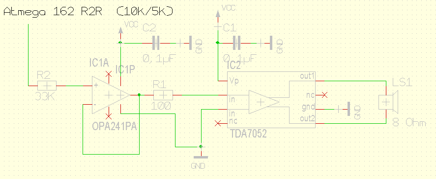

Ein Polar Empfangs IC (RMCM01) liefert an ICP ein Rechteck, aus dessen
Periodendauer ein Atmega 162 ein niedefrequentes DDS Sinussignal
generiert.
Wenn kein Signal am ICP ankommt, schaltet der µC die Signalerzeugung ab.
Ein eintreffendes Signal wird über eine LED angezeigt.
Das Signal wird über eine R2R (10K/5K)  gewandelt.
Über einen OPA241 als Impedanzwandler wird das Signal in einem TDA7052
verstärkt und über einen 8 Ohm Signalgeber ausgegeben.
Beim Einschalten der Schaltung fängt es an zu fiepen und die Membran
wird eingezogen. Dann zeigt der µC über eine LED plötzlich ein
chaotisches Empfangssignal an ICP und die DDS Synthese beginnt.
Und das, ohne dass ein Pulssignal gesendet wird.
Vielleicht kann mal jemand über die angehängte Schaltung schauen, habe
zuvor noch nicht mit OPA´s gearbeitet...;-(
Vielen Dank
Thomas

Also nur mal als Vermutung: der OPA241 hat ka kein Rail2Rail-in. Guck
doch mal was er bei 0V Eingang an seinem Ausgang ausspuckt. Ist er denn
nötig? Der nachfolgende IC zieht doch auch kein Strom, oder? Verstärken
tust du mit dem ja nichts, nur ent koppeln. Überbrück ihn doch einfach
mal.

was sollen die widerstände am Opamp (33K und 100) für einen sinn haben?
denn 100er kannst du sicher wegnehmen, der atmega ist schon hochohmig.
die 33K davor machen auch eher nur probleme...

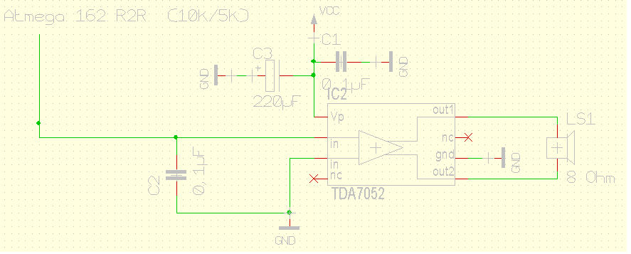

Hallo Hansi,
habe den OPV mal raus gezogen und das R2R direkt in den Eingang vom
TDA7052 gesteckt. Pfeift direkt und drückt die Membrane raus. Beginnt
dann plötzlich auch, wie bei der Schaltung mit OPV, unvermittelt mit
einer ICP Anzeige und chaotischem DDS Signal.
Also ist es möglicherweise gar nicht der OPV gewesen?
Habe den TDA nach DB angeschlossen, s. Anhang
Thomas

der TDA macht eine Verstärkung von 100. Er darf am Eingang max. 100mV
haben.
Deine DC-Kopplung taugt nicht.

von gk (Gast)
Thomas schrieb:
> und die Membran wird eingezogen.
Das ist bei der Ansteuerung auch kein Wunder. Bei 5 Volt und 8 Ohm
fliessen 600 mA. Da der DC-Widerstand des Lautsprechers noch viel
kleiner sein wird, entsprechend noch mehr. Also, den NF-Verstäker mit
kleinerem Signal und DC entkoppelt ansteuern.
gk

bin  Anfänger. Habe im Oszi Peak to peak 3,38 V aus dem R2R Netzwerk.
Das ist dann natürlich zu viel. Ist jetz wahrscheinlich eine blöde
Frage, aber:
Reduziere ich die Amplitude am besten mit einer anderen Tabelle im µC
oder durch einen Spannungsteiler?
thomas

Um die volle Auflösung des DA-Wandlers auszunutzen empfiehlt es sich,
den Spannungsteiler bzw. dein R2R Netzwerk anzupassen. Um den DC-Anteil
vom Verstärker fernzuhalten brauchst Du noch einen Kondensator/Elko im
Signalpfad.
