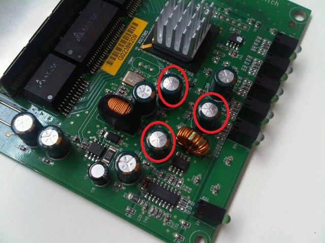

ich möchte versuchen einen D-Link Gigabit Switch wieder zum Leben zu
bringen.
Nach 2,5 Jahren Dauerbetrieb ging er nach einer Trennung vom Stromnetz
einfach nicht mehr an.
Netzteil ist ok, also hab ich das Gerät aufgeschraubt.
3 Elkos sind nach oben etwas ausgebeult, kann ja vielleicht daran
liegen, dass er nicht mehr geht. Diese möchte ich gerne austauschen.
Ich habe mir die Beschriftung der Elkos angeschaut:
2x 105 Grad C, 220uF (falscher Buchstabe, ihr wisst, was ich meine),
25v, Durchmesser 8mm, Rasterabstand 0,5
1x 105 Grad C, 1000uF, 6,3v, Durchmesser 8mm, Rasterabstand 0,5.
Ich wollte heute noch gerne zu Reichelt fahren, wohne da in der Nähe und
mir die Ersatzelkos kaufen.
Die ersten beiden hab ich meiner Meinung nach schon gefunden ( RAD FC
220/25), bei letzterem stehe ich etwas auf dem Schlauch.
Könnte jemand bitte kurz nachschauen, was ich da nehmen muss.
Hab gestern Abend schon fleissig entlöten und löten geübt, gibt hier ja
gute Anleitungen und Tips...
von Kevin K. (nemon) Benutzerseite
2x RAD FC 220/25
1x RAD FC 1.000/10 (Durchmesser minimal größer, laut Foto sollten aber
10mm Außendurchmesser auch passen)
von Thomas B. (escamoteur)
GANZ Wichtig: Pass bei Elkos auf, dass Du sie richtig gepolt einlötest,
sonst fliegen sie Dir um die Ohren
von Fabian (Gast)
RAD FC 1.000/10 ist zwar im Durchmesser 10mm aber das müsste ja trotzdem
passen.
von Nurso (Gast)
Wenn Du Dir schon die Mühe machst, tausche gleich alle Elkos.
Nimm Low-ESR Elkos, sonst machst du die Arbeit bald wieder...

von PaulP (Gast)
Vielen Dank, da die anderen Elkos ebenfalls RAD FC 220/25
 sind, werde ich davon einfach 7 kaufen und dann schauen, ob ich die
auch tauschen muss.
Vielen Dank für die Hilfe und die Hinweise auf Unwegsamkeiten.
von PaulP (Gast)
Der Switch tut es wieder! Ich hab jetzt erstmal nur die 3 Elkos
ausgetauscht.
Fühle mich als Sozialwissenschaftler (Politik/ Soziologie), also eher
vergeistigt, gerade wie der Held ;-)
Allen nochmals vielen Dank für die Hilfe!

von Sni T. (sniti)
@Paul: Ich würde erfahrungsgemäß alle (zumindest von dem Typ) tauschen,
meist lassen die nicht lange auf sich warten, wenn schon ein Teil kaputt
ist.
Und noch fürs Protokoll; wenn schon Elektrolyt ausgetreten ist, Platine
in jedem Fall gründlich reinigen, sonst werden die Leiterbahnen auf
Dauer beschädigt.
