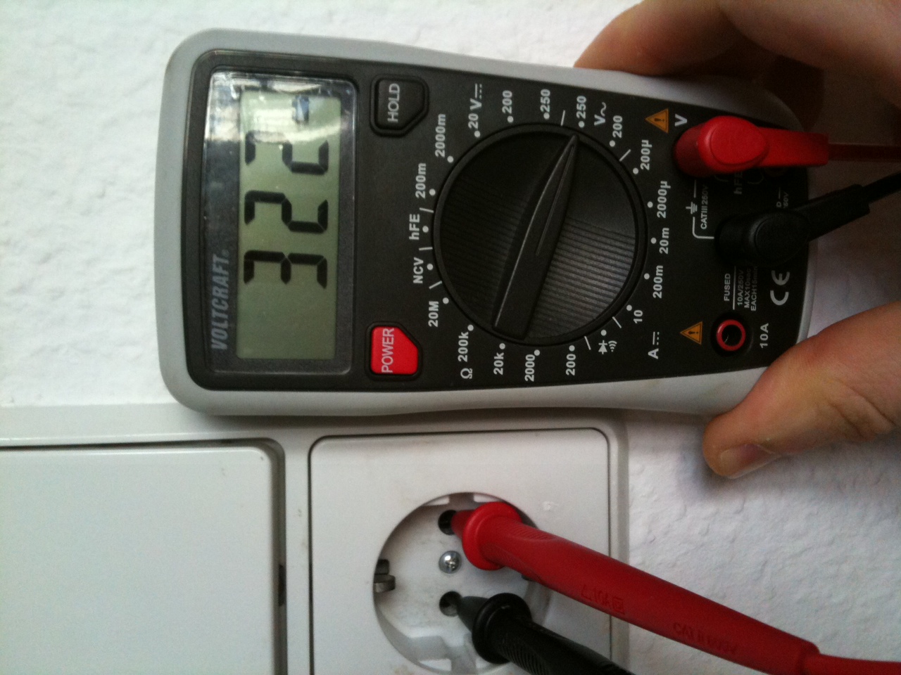

von Jürgen H. (misteret)
Jetzt sind es 320V...das darf doch nicht wahr sein!
Hier habe ich euch auch mal den Beweis mit angehängt.
Das Multimeter ist ein Voltcraft VC130

von Der M. (mhh)
Deine Messung nehme ich erst dann ernst, wenn Du dem Gerät eine neue
Batterie spendiert hast.
(Das ist doch das "Batterie alle" Symbol in Deinem Bild?)

von Jörg (zwischenfrequenz)
Falls das Problem nach Batteriewechsel weiter besteht (und das Messgerät
in Ordnung ist) kann es sich auch um eine lose N-Klemme vor der
Aufteilung in Wechselstromkreise handeln. Je nach Lastverhältnis
zwischen den 3 Aussenleitern stellt sich dann ein eigener Sternpunkt ein
und an deiner Steckdose kann jede Spannung zwischen 0 und 400 Volt
anliegen.
von Unbekannt U. (Gast)
Du Dusel! Wechsel mal die Batterie in Deinem Messgerät! Wozu, glaubst Du
eigentlich, ist dieses Batterie-Symbol!?!?
Es gilt eben immer noch:
  Wer viel misst, misst viel Mist!
> Heisst das, wenn er die Batterien in seinem Multimeter wechselt,
Solange die Batterien leer sind, kann er auch dreimal einen Würfel
werfen und die gewürfelten Augenzahlen in beliebiger Permutation als
Messergebnis hier präsentieren.
Übrigens: Ein zu hoher Messwert im Spannungsbereich ist typsich für
leere Batterien. Ist ja auch logisch, die interne Referenzspannung kann
nicht mehr gehalten werden und somit ergibt die zu messende Spannung
bezüglich der Referenz zu hohe Werte.

von Michael K. (charles_b)
1. Mit den ausgelutschten Batterien kann das Dings irgendwas anzeigen.
2. Der Messbereich 250 V bedeutet, dass man nur bis dahin messen kann.
3. Man könnte neue Batterien kaufen.
4. Man könnte andere Steckdosen in der Wohnungs ausmessen, die an einer
anderen Phase hängen.

>> 5. Man könnte an einem 12-V-Halogentrafo (klassisch, mit herkömmlichen
>> Trafo) messen ob da knapp 12 V rauskommen.
> kann man nicht, wenn der mehr als 230V rein kriegt kommt auch mehr als
> 12V wieder raus.
Das ist doch der Trick?
von Thomas S. (thomas_s74)
Michael S. schrieb:
> Da ist dein Multimeter defekt, weil dein Messbereich nur 250V ist,
> würde jedes Gerät gewöhnlich ein Overflow anzeigen, nur deins
> zeigt munter weiter Werte über 250V.
Ich hab mal mit nem DMM von Kaufland (!) :D bis 1999V gemessen. Ich habe
teure True RMS Multimeter aber die sch*** Aufgaben übernehmen die
billigdinger.
Aber das mit 320V ist übertrieben. Da kann niemals so viel in der
Leitung sein. 260V war ja irgendwo noch glaubhaft aber 320V??? NIE IM
LEBEN! Wie gesagt, wechsel mal die Batterien oder steck mal n Analoges
MM dran. Villeicht is ja irgendwo ein Verbraucher der irgendwelche HF
Schwingungen erzeugt und da sind digitale MMs sehr ungenau. Analoge sind
zwar in der Auflösung etwas ungenau aber die lassen sich nicht so
schnell betrügen.
> Eher "darf" als "kann". Ein Messbereich 250V~ bedeutet bei dem Teil
> messtechnisch sicherlich 2000V~, wobei aber mehr als 250V~ nicht
> zulässig sind. Was dann passiert steht in den Sternen.
Genau das meinte ich: nur weil man Zahlen auf dem Display sieht, müssen
das noch lange keine Messwerte sein...

von Michael H. (michael_h45)
> 267V!!! Daraufhin rief ich bei der Drewag an, da sich hier eine
> Verteilstation befindet. Sie sagten mir, das kann nicht sein. Entweder
> ich habe falsch gemessen (das habe ich mit Sicherheit nicht), da sie
"mit Sicherheit nicht"
vs.
320V mit 250V-Bereich mit einem Voltcraft Ding mit leerer Batterie.
Genau... mit Sicherheit nicht...

Warum wartet Ihr nicht, bis der Threaderöffner eine neue Batterie
eingesetzt und noch mal gemessen hat? Aber der meldet sich bestimmt
nicht mehr, weil ihm das mit der leeren Batterie peinlich ist (das
Batteriesymbol zeigt übrigens nicht halb voll an, sondern erscheint nur
bei leer). Statt dessen wird hier munter über Leerlaufspannungen von
Trafos philisophiert...
von Warren S. (jcdenton)
Also mein billig Peaktech misst auch noch brauchbar, wenn das
Batteriesymbol blinkt wie blöd. Zumindest zeigts keine 320 statt 230V
an.

von Frank P. (mauz)
Nu lasst mal die Kirche im Dorf. Alle Multimeter, die ich kenne zeigen
auch mit "Batterie leer" noch genauso genau an, wie ohne. Manche sogar
noch ziemlich lange, ein älteres Conrad-Multimeter beispielsweise. Ich
habe die Anzeige auch immer als: "Heh die Batterie geht dem Ende zu,
besorg demnächst mal ne neue!" aufgefasst. Sonst könnten die Hersteller
bei fast leerer Batterie auch einfach die Anzeige wegschalten, ist ja
nach Eurer Logik eh in dem Moment nutzlos.
Ich tippe übrigens auch auf ein Problem Neutralleiter.
frank
von U. B. (Gast)
Ich hatte jedenfalls mal ein "halbprofessionelles", das war im
Industriebereich eingesetzt, das zeigte auch z.B. ca. 10% zu viel an,
wenn die Batterie zur Neige ging.
von Nico S. (nico22)
Meins zeigt dann zu viel an.

messen bevor man die Leute wild macht von wegen Überspannung.
Die Stadtwerke lachen sich nen Ast, wenn sie das Bild sehen.
von Frank P. (mauz)
Michael K-punkt schrieb:
> Auf jeden Fall sollte man sich ne Batterie anschaffen und ordentlich
Da gebe ich Dir natürlich Recht. Außerdem sollte man die Messung am
Übergabepunkt machen (lassen), bevor man die Energieversorger damit
belästigt. Am Ende liegts doch an der Hausverkabelung und der Versorger
kann überhaupt nichts dafür und auch nichts ändern.
frank
> Was soll ich nun tun?
Multimeter beschaffen, das man per PC auslesen kann.  Am besten
natürlich eins, was "amtlich" kalibriert ist.  Regelmäßig messen und die
Messdaten aufzeichnen.
Da du von DREWAG schreibst: ich könnte dir zumindest einen Vergleich
deines Multimeters mit einem "offiziell" kalibrierten hier im Labor
(an einem Stelltrafo) anfertigen, wenn dir das hilft.
> Jetzt sind es "nur" noch 275V......
Warum fällt mir da nur auf Anhieb ein: "Miss mal deine Batterien"
Und das noch ohne das "Batterie-Leer-Symbol" auf deinem Foto gesehen zu
haben... :-o
Das ist wie wenn du in der Werkstatt anrufst und sagst: "Meine Karre
schafft keine 120 mehr. Und dabei ist doch nur die Batterie leer."
Nico Sch. schrieb:
Ich habe 4 (mehr oder weniger gute) und 3 davon zeigen bei Unterspannung
zuviel an. Aber bevor es zur Falschanzeige kommt, wird "Batterie Leer"
angezeigt...
Warum nur?
von Christian R. (supachris)
Die Drewag ist eigentlich immer sehr freundlich und kundenorientiert.
Geh einfach mal mit frischer Batterie im Messgerät zum Kundencenter im
WTC und frag, was da sein kann, die haben da auch gescheite Messgeräte,
da kannst du, wenn deins mit frischer Batterie immer noch sowas hohes
anzeigt, mal vergleichen.
von Sebastian P. (tdeue)
Bitte nicht falsch verstehen, bisher war ich nur interessierter  Leser
und dankbarer Nutznießer  von Mikrocontroller.net aber…
Voltcraft VC130 ist ein cat3 250V Multimeter mit cat3 250V Messleitungen
made in China  <€20.  Eine Steckdose (evtl. ohne FI) würde ich mit so
einem Gerät und insbesondere mit solchen Messleitungen nicht
„durchmessen“, das wäre mir schlicht zu gefährlich.  Es gibt
wahrscheinlich  für diesen Zweck geeignete Geräte, die ähnlich günstig
sind. Das VC130 ist bestimmt sein Geld wert, aber für andere Zwecke
bestimmt. Die bereits erwähnte „Trafomethode“ wäre sicherer, man braucht
aber unglücklicherweise einen Referenzwert, egal was für einen Trafo
verwendet wird. Ich würde zunächst die Hausinstallation prüfen (lassen),
denn es ist thor. möglich, dass die auf dem Multimeter angezeigten Werte
dimensionsmäßig stimmen (auch bei z.B. halb leeren Batt.). Denke auch,
dass der Stromanbieter bzw. sein Dienstleister bei entsprechender
Anfrage behilflich sein wird.

von Anselm 6. (anselm68)
Bei so krassen Schwankungen kann es eigentlich nur ein Problem PE/N ->
Sternpunktverschiebung sein... wurde ja auch schon genannt ;)
Täusche ich mich oder hat der TE nicht mittags plötzlich sauviel
Überspannung? Deutet auch auf dass obengenannte hin.
Während der Spitzenlastzeit überhöhte Spannung kann kaum was anderes
sein.
