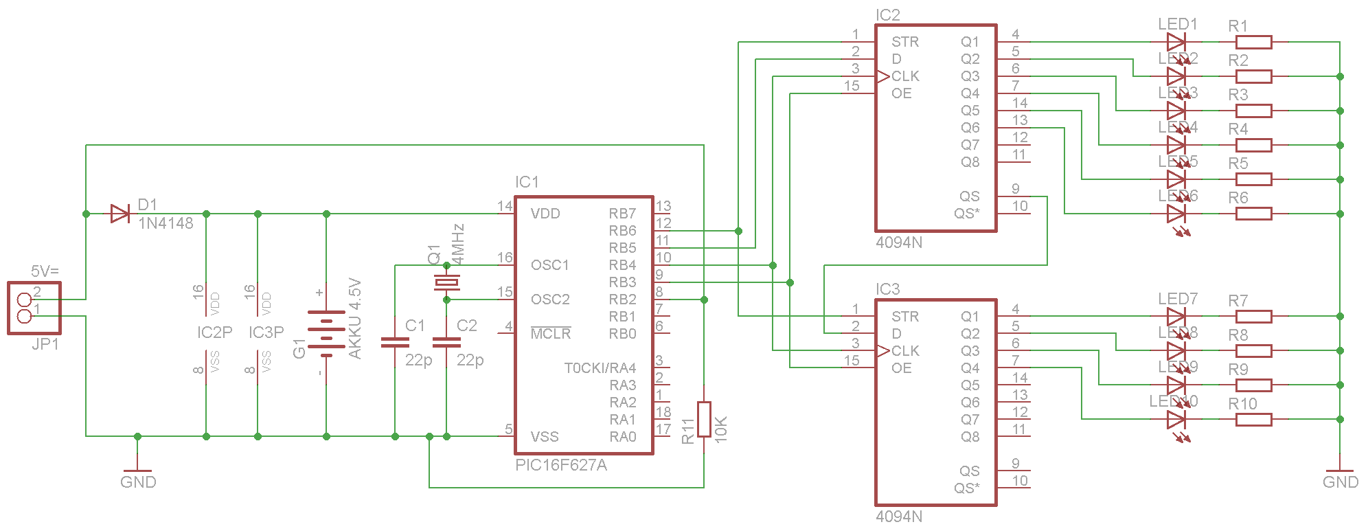

Hallo, ich möchte für meine Schwester eine kleine Uhr bauen, die die Zeit über ein paar LEDs anzeigt, im Anhang der Schaltplan. Wenn die Uhr vom Netz genommen wird, sollen die LEDs automatisch ausgehen, und die Uhr ansonsten normal weiterzählen. Da ich den vollen Takt des uC benötige, fällt ein sleep mode des uC leider aus. Daher dachte ich, ich verwende einen Akku parallel zur Schaltung, der einfach beim Betrieb auch am Saft hängt und somit geladen wird (*). Über den Widerstand R11 fallen beim Betrieb mit dem Netzteil über JP1 5V ab, die der Digitaleingang misst (d.h. umwandelt in JA, NEIN). Wenn also die Spannung bei JP1 wegfällt (denn sie ist entweder da oder nicht, dazwischen gibt's nichts) ist irgendwann eine null am RB2. Dann werden die Schieberegister automatisch auf 0 gesetzt und die LEDs sind aus. Der kritische Punkt (*): Welchen Akku nehme ich da? Er sollte einfach zu laden sein, da ich nicht zu viel Platz in dem Gehäuse habe. Was empfiehlt sich da? Danke für eure Hilfe, viele Grüße, Jens
Keinen Akku. Nimm 3 Trockenzellen; Bei Deiner Schaltung kannst Du die vermutlich ohne weitere Maßnahmen wie im Plan parallelhängen.
Nimm doch ne RTC als extra IC mit integrierter Pufferbatterie, hat den weiteren Vorteil das es sehr exakt ist!
Hallo, danke für eure Antworten. Also mit "normalen" Battierien würde es auch funktionieren, meinst du? Dann fehlt da aber noch eine Diode, der Schaltplan wäre dann wie aktuell angehängt. Eine RTC wäre auch eine Lösung, aber da möchte ich mich noch nicht so wirklich heranwagen, da die Uhr schon relativ kurzfristig fertig werden soll, und ich mich in die RTCs (gerade I2C) noch richtig einarbeiten müsste. Jens
Jens schrieb: > Eine RTC wäre auch eine Lösung, aber da möchte ich mich noch nicht so > wirklich heranwagen, da die Uhr schon relativ kurzfristig fertig werden > soll, und ich mich in die RTCs (gerade I2C) noch richtig einarbeiten > müsste. Soso - erzähl mal wie du aus 4 MHz ein 1-Sekundensignal erzeugen möchtest ... (also mal vorrechnen). Nicht umsonst gibt es verschiedene Uhrenquarze. Auch von der Genauigkeit solltest du dir Gedanken machen. Bei einem normalen Grundtonquarz mit 30ppm darfst du erfahrungsgemäß schon mit 15 Minuten pro Jahr Ungenauigkeit rechnen. Literatur dazu: http://www.sprut.de/electronic/pic/programm/lcduhr/lcduhr.html http://www.sprut.de/electronic/pic/programm/lcduhr32/lcduhr32.html http://www.sprut.de/electronic/mess/frequenz.htm
Kommt drauf an wie stabil Deine 5V sind. Zusammen mit D1 liegst Du eh schon in Höhe der Batteriespannung, eher leicht darunter, damit kann auch kein Strom in die Batterien reinfließen. Also kann man auf die Diode verzichten. Wie gesagt es kommt auf den Rest der Schaltung an.

Jens schrieb: > Das ist doch das Problem: Wenn die > irgendwann mal fast leer sind, kommt da nicht mehr wirklich Saft raus, > und dann kann Strom in die Batterien reinfließen Stimmt, macht aber nix. Da fließen wenige mA, den Batterien tut das nix. Sieh es mal anders: es gibt sogar Ladegeräte für 1,5V-"Akkus" - das ist nichts anderes als Trockenbatterien mit einem anderen Aufkleber. Und teurer natürlich. Alkali-Mangan-Batterien kann man durchaus (vorsichtig) laden.
Wieso du kannst doch bis 3V den Pic betreiben. Passt doch so. Siehe Datenblatt. Was soll die Diode D1 da ? Macht keinen Sinn, weil die Batteriespannung kleiner ist.
Wenn die Uhr genauer laufen soll, brauchst du vermutlich noch einen Trimmkondensator für den genauen Frequenzabgleich. Falls du sonst keine Rechenleistung brauchst, würde sich ein Uhrenquarz (32768kHz) anbieten. Dann spart der uC im Batteriebetrieb noch mal kräftig.
Die Diode D1 ist da, damit der PIC "merkt" wenn ihm der Saft abgedreht wird und er von den Batterien versorgt wird. Micha H. schrieb: > Stimmt, macht aber nix. Da fließen wenige mA, den Batterien tut das nix. Und da bist du dir sicher? Ich kenne mich nicht so wirklich mit Batterien aus, da ich eigentlich alles auf dem Tisch vom Labornetzteil versorge. Welche Batterien würde ich dann idealerweise nehmen? Dachte an drei 1.5V-Mikro-Batterien in Serie. Aber welcher Typ? oldy schrieb: > Wieso du kannst doch bis 3V den Pic betreiben. > Passt doch so. > Siehe Datenblatt. Also ich weiß ja nicht in welches Datenblatt du geguckt hast, aber bei mir steht da 4.5V..5.5V bei den operating conditions. Oder wo hast du geguckt? Gruß Jens
Das ist die Angabe bei 20 Mhz die du aber nicht hast. Du sagst doch du hast nur ca. 4Mhz. Steht aber auch im Datenblatt was du für eine Spannung bei 4 Mhz haben kannst. Nämlich 3V
G a s t schrieb: > Falls du sonst keine Rechenleistung brauchst, würde sich ein Uhrenquarz > (32768kHz) anbieten. Dann spart der uC im Batteriebetrieb noch mal > kräftig. Hmm, ich werde die helligkeit der LEDs PWMen, daher weiß ich nicht so recht ob das dann noch mit 32768kHz funktioniert... Eigtentlich braucht PWM ja keine außerordentlich hohe Frequenz, sodass das klapoen dürfte, oder? Gruß Jens
Jo habe ich auch gerade gefunden.. Danke, das wusste ich vorher so nicht! Also gut, dann wird es wohl funktionieren nur mit der Diode D1 und anstelle des Akkus G1 einfach drei Mikro-1.5V-Batterien zu verwenden. Welche Typen nehme ich da am besten? Gruß Jens
Batterie kannst du nehmen was du willst. Soll ja nur im Notfall einspringen. Und normale Batterien halten schon 1,5 Jahre bevor sie leer werden. Aber eine Uhr zu machen mit dem internen Timer ist nicht besonders genau. In wenigen Tagen hast du da schon eine große Abweichung. Vielleicht im Programm eine Kerrektur einbauen die die Zeit wieder richtig setzt.

Hmm, jetzt habe ich hier zwei verschiedene Äußerungen: 1) Batterien explodieren, wenn Strom reinfließt 2) Die Verschaltung nach der ersten Abbildung ist möglich mit Batterien, da passiert nichts Was ist denn jetzt zutreffend? Irgendwie doch widersprüchlich. Gruß der verwirrte Jens
Hi, prinzipiell können Batterien einige mA strom ab. Aber in deiner Schaltung wäre da nichts, was denn Strom begrenzt. Ergo las die Diode drin. Mache ich bei meinen Uhren genauso. Seits des Prozessors bekommst du da bei 4 MHz keine Probleme, und auch die Batterien müssen nicht leiden. Was noch eine Überlegung wäre, wäre die Versorgung von IC2 und IC3 vor D1 zu legen, dann ziehen die keinen Strom aus dem Akku, wenn die Uhr auf Batteriebetrieb läuft. gruß tobi
Hallo Tobi, gute Idee mit den Registern, ja klar, die kommen dann noch davor. Was ist nun mit 4MHz vs 32,768kHz? Die Frage ist, ob der PWM des PICs dann noch zuverlässig funktioniert, doch in meinem Datenblatt finde ich dazu keine Angaben.. Gibt es da Einschätzungen? Gruß Jens
Jens schrieb: > Was ist nun mit 4MHz vs 32,768kHz? Die Frage ist, ob der PWM des PICs > dann noch zuverlässig funktioniert Einfach mal rechnen, 8Bit-PWM sollte reichen: 32kHz / 256 = 128Hz. Über 100Hz ist o.k. Der /OE muß dazu an einem PWM-Ausgang liegen. Peter
Jens schrieb: > 1) Batterien explodieren, wenn Strom reinfließt Sagt wer? > 2) Die Verschaltung nach der ersten Abbildung ist möglich mit Batterien, > da passiert nichts Genau, der mögliche Strom ist zu gering. Klar ist es legitim und zeugt von Mitdenken wenn Du das zunächst nicht so einfach glaubst. Also probier es einfach mal aus, mit 3 Zellen in Reihe (die billigen vom Discounter sind genau richtig) und hänge die an ein einstellbares Netzteil und auch noch einen Widerstand, der den Verbraucher (uC) simuliert. Dann fährst Du die möglichen Spannungen ab und misst dabei den Strom. Schon bist Du überzeugt ;-) Edit: die üblichen Trockenzellenlader arbeiten mit 1,65V/Zelle (allerdings strombegrenzt), da bist Du weit weg davon.
Peter Dannegger schrieb: > Einfach mal rechnen, 8Bit-PWM sollte reichen: > 32kHz / 256 = 128Hz. > Über 100Hz ist o.k. > Der /OE muß dazu an einem PWM-Ausgang liegen. Jo danke, der RB3 ist der PWM-Ausgang, das hatte ich schon so eingeplant. Ich bin immer wieder verwirrt, wenn es um Taktfrequenzen geht, habe das Gefühl, dass ich da noch Einiges nachholen muss. Micha H. schrieb: > Sagt wer? Das hatte mich verwirrt: Samuel K. schrieb: > Batterien könnten übrigens explodieren, wenn Strom in sie rein fließt. Micha, danke für die Antwort. Ich werde mir Montag mal einen Packen 1.5V-Mikrobatterien beim Netto kaufen gehen und damit rumexperimentieren. Gruß Jens

Danke für die Links. Ich denke ich werde es nun ein bisschen anders angehen. Ich verwende die gleiche Schaltung wie oben angegeben (die mit den zwei Dioden) und als Batterien werden drei Mikro-1.5V-Dinger drin sein. Aber: Die Batterien werden - wenn die Schaltung vom Netzteil betrieben wird - mit einem Öffner-Reed-Relais von der Versorgung abgeklemmt (vor D1 also die Verbindung zum Auslöser des Relais), und erst zugeschaltet, wenn die Versorgung aussetzt, da dann das Reed-Relais schließt. Das sollte dann sicher genug sein, was meint ihr? Gruß Jens
Jens schrieb: > Aber: Die Batterien werden - wenn die Schaltung vom Netzteil betrieben > wird - mit einem Öffner-Reed-Relais von der Versorgung abgeklemmt (vor > D1 also die Verbindung zum Auslöser des Relais), und erst zugeschaltet, > wenn die Versorgung aussetzt, da dann das Reed-Relais schließt. Warum das? Hast du kein Vertrauen in die Funktion der Diode vor den Batterien? Man kann es auch übertreiben. Wenn du es so machen willst, dann ist aber ein großer Elko vor dem Controller nötig, der die Spannung stützt, bis das Relais abgefallen ist und die Batterien die Versorgung übernehmen.
Jens schrieb: > Aber: Die Batterien werden - wenn die Schaltung vom Netzteil betrieben > wird - mit einem Öffner-Reed-Relais von der Versorgung abgeklemmt Angst vor Explosionen? ;-) > Das sollte dann sicher genug sein, was meint ihr? Wenn an Vdd ein genügend großer Kondensator hängt, wid das gehen. Bei einer lückenden Umschaltung würde ich aber ausreichend Zeit für einen intensiven Betatest einplanen. Merke: je komplizierter die Schaltung, desto höher die Ausfallwahrscheinlichkeit. Wenn das Reedrelais einmal kleben bleibt war der ganze Aufwand sinnlos.
Micha H. schrieb: > Angst vor Explosionen? ;-) Na, irgendwie schon ;-) Ich mein, so ein Reed-Relais kostet nicht die Welt und wenn es mit dem großen Elko klappt, warum nicht. Dann werden die Batterien eben erst im Bedarfsfall zugeschaltet, als "Notstromaggregat" ;-) Viele Grüße Jens
