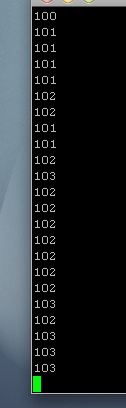

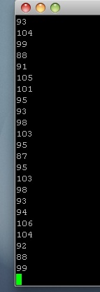

Auf dem ersten Bild ist die Aufheizphase zu sehen, wo das Thermoelement
direkt am ADC hängt, Bild zwei ist mit parallel angeschlossenem Oszi und
Bild 3 mit dem RC-Tiefpass. Hier erkennt man schön dass bei der 100 die
Spannung für die Heizwendel abgeschaltet wurde, und die Spannung
schlagartig sinkt.
Ich hätte es gerne so wie im Bild 2 ;)

von Anja (Gast)
ich vermute mal daß du dir irgendwelche Kriech oder Ableitströme
(Kapazitiv) über deine Schaltung ziehst. Wenn dann das Oszi dranhängt
fließt der (AC-) Strom über die Oszi-Masse.
Um 50Hz Brumm auszufiltern müßtest Du deine 8 (oder mehr) Meßwerte
innerhalb von exakt einer Periode von 20 ms an äquidistanten Winkeln
verteilen.
Ich würde eher so alle 1 ms messen und dann 20 Meßwerte Mitteln.
Gruß Anja

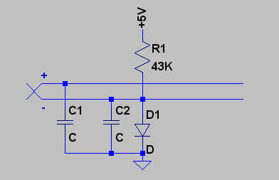

von Anja (Gast)
Johannes Bühler schrieb:
> Dachte das brauche ich für die differentielle
> Messmethode nicht.
Doch du mußt auf jeden fall sicherstellen daß beide Spannungen im
"Common mode input Voltage Range" bleiben. Beim ATMEGA müßte dies
zwischen 0V und AVCC sein. Wenn die Eingänge floaten können sie ein
beliebiges Potential (bis zu den Eingangsspannungsschutzdioden)
annehmen. Der ADC wird dann allerdings nicht-linear.
-> also entweder einen Eingang direkt an Masse oder eine Hilfsspannung
(Spannungsteiler oder Diode + Pull-up falls du noch eine
Kaltstellenkompensation machen willst). Die Hilfsspannung dann gut
abblocken.
Gruß Anja

welches der Diff-Verstärker vor allem handeln kann. Den Cap von Anja
kannst du dort lassen.

von Anja (Gast)
So habe ich das ursprünglich gemeint.
Wenn Du die Spannung über der Diode mißt hast Du gleich die
Kaltstellenkompensation (ca -2mV/K).
Bei differentieller Messung die Temperaturdifferenz.
Den Offset macht die Diode. (0,6-0,7V)
Die Störungen werden durch die beiden 100nF erledigt.
wichtig ist halt daß die 100nF und die Diode dicht an den ADC-Eingängen
sitzen. (+ kurze Masseleitung).
Gruß Anja

von Johannes B. (panstone)
Ok ich fasse nochmal zusammen und hoffe dass ich es jetzt richtig
verstanden habe:
An der Diode fällt von den 5 V ca 0,7V ab.
Der Wiederstand dient der Strombegrenzung.
Dadurch wird die mit - markierte Thermoelementleitung auf 0,7V
angehoben.
Durch den Kontakt ergeht es der anderen Leitung genauso + die
Thermospannung also ist die mit + markierte Leitung bei 10mV auf 0,71V.
Diese Differenz wird verstärkt und kann gemessen werden.
Erhöht sich nun die Temperatur an der Messstelle, ändert sich die
Spannung die an der Diode abfällt um -2mV/K.
Dadurch werden dann aber auch gleichzeitig die "Grundpotentiale" beider
Leitungen mitverschoben und ich messe weiterhin die reine Differenz.
Die Störungen werden über die Kondensatoren auf Masse gezogen.
Soweit korrekt? :)
Wozu dient die Diode denn dann? Einfach nur damit das Potential
angehoben wird? Das könnte man doch auch mit einem simplen Wiederstand
erreichen?

von Purzel H. (hacky)
Die Diode laesst dich die Kaltstelle messen, denn deren Temperatur
aendert sich mit -2mV/K

von Anja (Gast)
> Aber warum ist die Diode dann direkt mit einer thermoleitung in Anjas
> Zeichnung verbunden?
Damit Du 2 Widerstände eine Diode und einen ADC-Kanal einsparen kannst.
Gruß Anja
