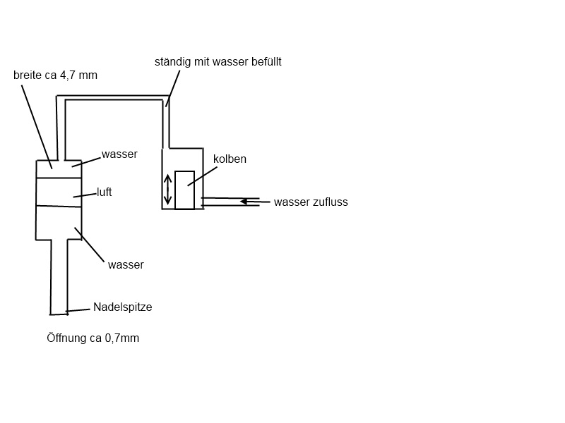

folgendes Szenario:
Ich habe eine Nadel aus Metall (Edelstahl, ca 1,2 mm Durchmesser), die
innen hohl ist. Der Durchmesser der inneren Öffnung beträgt ca 0,7 mm.
In dieser Nadel kann sich nun Luft oder Wasser befinden. Gibt es eine
Möglichkeit mit einer bestimmten  Sensorik von extern herauszufinden, wo
sich in der Nadel Wasser und wo Luft befindet?
Mit Sicherheit gibt es da eine Lösung, nur denke ich das hier evtl. das
Metall als auch die Größe des Ganzen ein Problem darstellen könnte!
Was denkt Ihr?

Ich stelle mir das in etwa so vor.
Vielleicht, wenn es sich um eine Spritze handelt, könnte man den
Detektor in dem "Runter-Schieb-Prömpel" unterbringen? Kein Plan, was der
Fachbegriff ist.
Man müsste rausfinden, wie gut und wie die Innenseite der Nadel
reflektiert. Eventuell ist die Idee auch Mist.

von Peterle A. (Firma: keine) (wanderameise)
ok, dann will ich mal mit mehr Infos dienen:
1) die Nadel (Kanüle) ist an einem X-Y Arm befestigt und nimmt aus Gefäß
A eine bestimmte Menge an Flüssigkeit auf und gibt sie in Gefäß B wieder
ab.
Das klappt alles wunderbar, leider weiss man nicht was im inneren der
Nadel vor sich geht und ab und zu treten Luftblasen aus, wo eigentlich
keine sein sollten!
2) Über eine Glaskanüle habe ich auch schon nachgedacht, nur woher
bekommt man sowas, bzw. kann ich es einfach in meinen Aufbau integrieren
ist hier die entscheidende Frage.
3) Das Bild in Testfall's Beitrag trifft es recht gut. Die Nadel ist ca.
5 cm lang mit den oben beschriebenen Maßen. Danach vergrößert sich der
Aussendurchmesser auf ca. 5mm. Der Innendurchmesser auf ca 4,7 für ca.
weitere 10 cm länge. Danach folgt schon die Fassung.
Beitrag "Re: Wasser/Luft Detektion in schmaler Nadel"
4) Leider ist es keine Spritze, somit lässt sich keinerlei Optik
anbringen, die das Ganze von innen ausleuchtet. Man muss von außen
"messen".
5) Mann kann sehr nah an die Nadel ran - mit der Hand bzw. kleineren
Sensoren, kein Problem. Bei größeren Dingen wirds schwieriger!
Danke für die Resonanz
natürlich bin ich dabei, von vorne weg die Bildung von Luftblasen zu
vermeiden, sprich ich tauche tief genug ein beim ansaugen und bevor ich
das tue spüle ich die Kanüle komplett mit Wasser durch. Dennoch sind sie
da.
Vll kurze info zum Vorgang:
Ausgangspunkt ist die Kanüle die über einen Schlauch mit der Kolbenpumpe
verbunden ist. Der Schlauch, die Kanüle und die Pumpe sind mit Wasser
gefüllt. bevor ich nun etwas mehr Wasser ansauge, ziehe ich eine kleine
Luftblase, damit sich das angesaugte Wasser nicht mit dem bereits in der
Pumpe angesaugtem Wasser vermischt. Das heisst es gibt eine
kontrollierte Luftblase. Was ich jedoch meine , ist luft die sich mitten
im angesaugten Wasser befindet.
1) Es kann beim Ansaugen passieren, wenn sich ein Kegel durch die
Oberflächenspannung bildet - heisst für mich tiefer eintauchen!
2) Was passiert, wenn sich der Durchmesser der Kanüle von 0,7 auf 4,7 mm
weitet? Vielleicht interne Verwirbelungen?
3) Die schenlle Bewegung des Arm erschüttert und vermischt vll die
gewollte Luftblase mit dem angesaugten Wasser?
4) Saugt die Pumpe zu schnell?
Man weiss es nicht, deshalb wäre eine Glaskanüle oder eine
Messvorrichtung eine angenehme Lösung...
