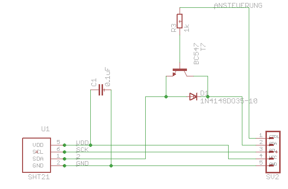

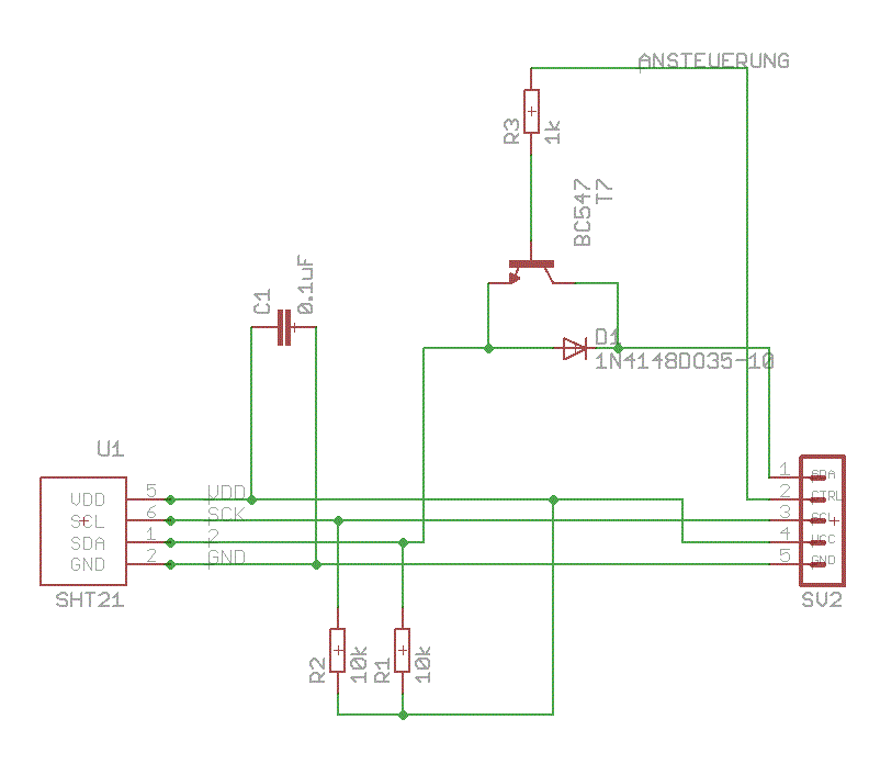

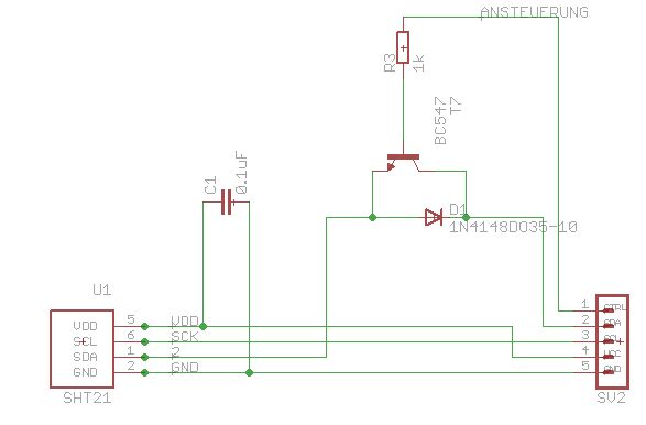

MasterG schrieb: > Und der Chip wird auch nciht wirklich > belastet weil er ja nur bei einer Anfrage den 5V ausgesetzt ist. Du erkennst die 3V Z-Diode in meinem Plan?
MasterG schrieb: > Wenn ich das richtig verstanden habe gibt der Atmega bei einer Anfrage > entweder 0 oder 5v auf die Leitung. Also in dem Fall nicht günstig auf > die Lebenserwartung des Chips? Nein, der Atmega (wie jeder andere Busteilnehmer auch) ist entweder hochohmig (d.h. die via Pull-Up Rs am Bus anliegende Spannung bleibt weitgehend stabil) oder "open collector" (d.h. die Spannung auf dem Bus sackt ab und ist nahe bei GND). > Jetzt sendet der Chip zurück mit 3,3V die an ihm anliegen zum AVR. Wenn > dieser das Signal erkennt braucht man keinen Pegelwandler und wenn nicht > braucht man einen Pegelwandler da er aber 0,6*Vcc erkennt also 3V sollte > man keinen brauchen. Nein, der Chip ist wie jeder Busteilnehmer entweder hochohmig oder niederohmig. Also 3.3V am Bus einspeisen und glücklich werden. :) Siehe auch: http://de.wikipedia.org/wiki/I%C2%B2C

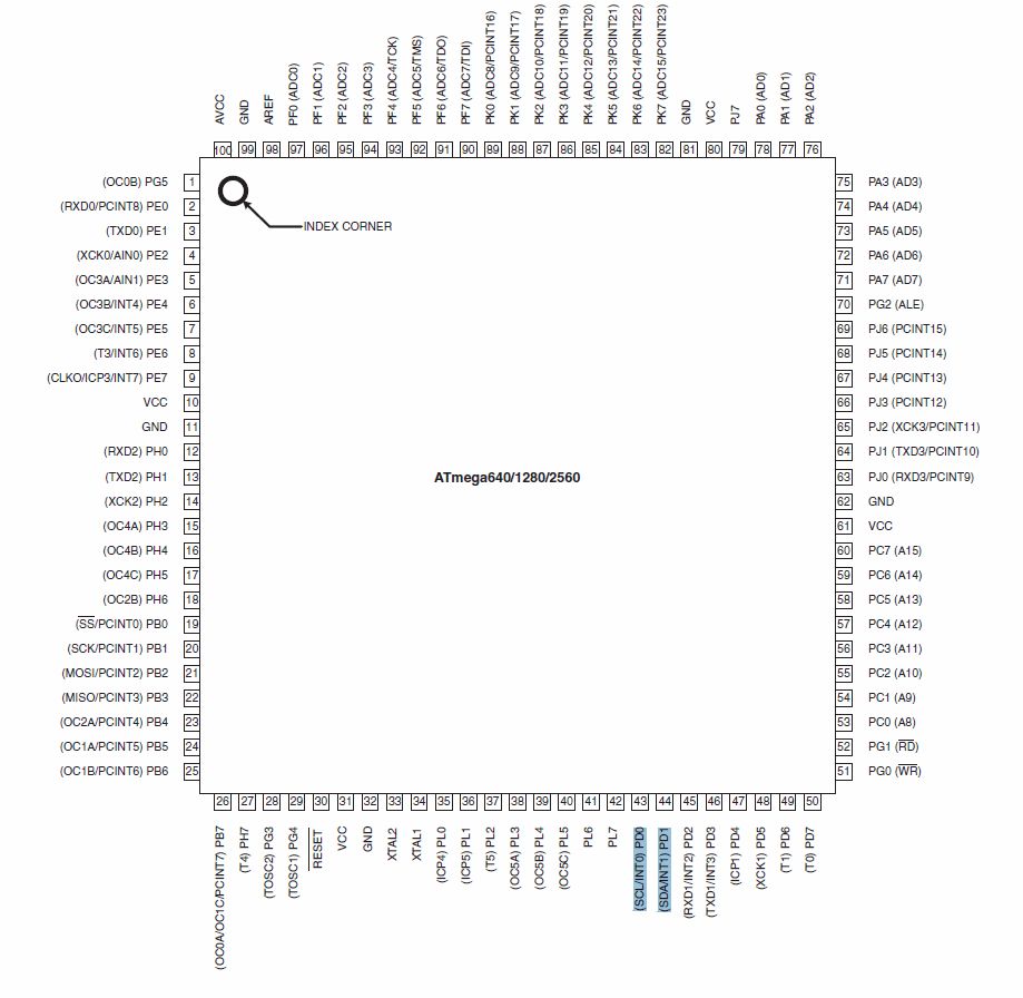

Ich glaube ich habe meine Denkblockade erkannt. Ich bin davon ausgegeangen, dass der AVR sozusagen, da er sich ja selbst versorgt kein VCC Anschluss besitzt Sprich Bild 1. Was falsch ist. Eigentlich ist es ja auch logisch da er ja auch Slave sein kann, dass er so aussehen muss wie jeder andere Teilnehmer auch. Wie im Wiki http://upload.wikimedia.org/wikipedia/commons/3/3e/I2C.svg. D.h. er bekommt ebenfalls irgendwoher eine Versorgungsspannung in dem Fall eine zweite diesmal mit 3,3V vom Bus. Jetzt frage ich mich aber dafür wo dann VCC und GND beim Atmega reinkommen. Ich nehme an GND wird egal sein und ich kann dafür jeden pin nehmen. Aber wo schließe ich VCC an. Schließlich läuft der Atmega selber ja sonst mit 5V. Ich würde jetzt mal tippen, dass man sozusagen VCC der Leitung in AVCC also Pin 100 anschließt? (Bild 2) Falls es so ist. Vielen Dank für die Antworten ich glaube ich glaube ich hatte ne riesen Denkblockade indem ich den Atmega als Ursprung gesehen habe. Das lag auch daran das es die zweite Front hier gab die wahrsch. dachte ich meine wie man das regelt wenn man einmal eine 5V Versorgungsleitung hat und einmal eine 3,3V.
MasterG schrieb: > Ich glaube ich habe meine Denkblockade erkannt. > Ich bin davon ausgegeangen, dass der AVR sozusagen, da er sich ja selbst > versorgt kein VCC Anschluss besitzt Sprich Bild 1. Was falsch ist. > Seit wann versorgt ein AVR sich selbst? Da ist kein Kraftwerk eingebaut. Der braucht seine Versorgungsspannung an VCC und AVCC. > Eigentlich ist es ja auch logisch da er ja auch Slave sein kann, dass er > so aussehen muss wie jeder andere Teilnehmer auch. Wie im Wiki > http://upload.wikimedia.org/wikipedia/commons/3/3e/I2C.svg. > D.h. er bekommt ebenfalls irgendwoher eine Versorgungsspannung in dem > Fall eine zweite diesmal mit 3,3V vom Bus. > > Jetzt frage ich mich aber dafür wo dann VCC und GND beim Atmega > reinkommen. Ich nehme an GND wird egal sein und ich kann dafür jeden pin > nehmen. Sicher , das eine Schaltung im uC die sucht sich das raus :=) GND gehoert an GND. Dafuer sind diese Pine da. > Aber wo schließe ich VCC an. An die Pine wo VCC dran steht. > Schließlich läuft der Atmega selber > ja sonst mit 5V. Ich würde jetzt mal tippen, dass man sozusagen VCC der > Leitung in AVCC also Pin 100 anschließt? > (Bild 2) An VCC kommen deine 5V dran und an AVCC (eventuel ueber eine Drossel gefiltert) Wenn du die I2C Hardware im AVR benutzt dann hat er in dem Moment Open Collektor / Open Drain Treiber. Also diese beiden Port koennen nur Hochohmig oder Niederohmig werden. Und Niederohmig werden die nur nach GND. Um den Bus zum laufen zu bringen brauchst du 2 Widerstaende nach 3.3V in deinem Fall. Der Pegel auf den Busleitungen kann dann nur noch zwischen 0V (GND) und 3.3V sich aendern. Da der uC ja bei 5V Betriebsspannung 3V als Highpegel erkennt kannst du den ganzen Bus mit 3.3V Pegel betreiben. Du hast dann 0.3V Luft nach oben hin. Und wenn du auf Nummer sicher gehen willst dann mach noch 2 Z-Dioden von 3V am Bus dran. Noetig sind die aber in dem Fall nicht. Du kannst auch 2 Schottky Dioden (Anode an Bus , Kathode an 3.3V) anschliessen. Die begrenzen dir die Spannung dann auf 3.3V + Ud (ca. 0.3V). also rund 3.6V. Und wenn du das nicht alles glaubst dann miss bitte mal am Controller vorher mit dem Skope alles durch.
Helmut Lenzen schrieb: > > Seit wann versorgt ein AVR sich selbst? Da ist kein Kraftwerk eingebaut. > Der braucht seine Versorgungsspannung an VCC und AVCC. > Ja was ich damit sagen wollte der AVR wird sowieso bereits versorgt weil auch noch andere Aufgaben als den Bus hat. Es liegt am AVR ein Gleichspannung von 5V an VCC an die über GND abgeführt wird. > > Sicher , das eine Schaltung im uC die sucht sich das raus :=) > GND gehoert an GND. Dafuer sind diese Pine da. > Damit war gemeint jeder GND Pin. >> Aber wo schließe ich VCC an. > > An die Pine wo VCC dran steht. > Aber dann habe ich doch genau das Problem, dass es eben nicht wie im Wiki ist sondern das mein Atmega als Master 5V hat. Dann genau hat mein Bus doch eben keine 3,3V sondern eben 5V. > > An VCC kommen deine 5V dran und an AVCC (eventuel ueber eine Drossel > gefiltert) > Also an AVCC dann sozusagen die 3,3V der Bus Leitung VCC.
MasterG schrieb: >> An die Pine wo VCC dran steht. > Aber dann habe ich doch genau das Problem, dass es eben nicht wie im > Wiki ist sondern das mein Atmega als Master 5V hat. Dann genau hat mein > Bus doch eben keine 3,3V sondern eben 5V. Stichwort: Open Collector! Der Atmega gibt an den I2C Pins ÜBERHAUPT KEINE SPANNUNG raus. Er kann NUR gegen Masse schalten. >> An VCC kommen deine 5V dran und an AVCC (eventuel ueber eine Drossel >> gefiltert) > Also an AVCC dann sozusagen die 3,3V der Bus Leitung VCC. AVCC hat mit I2C überhaupt nichts zu tun!

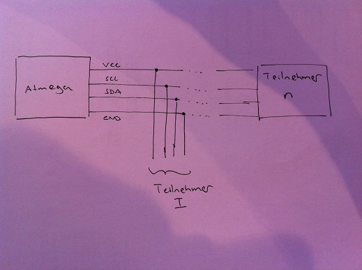

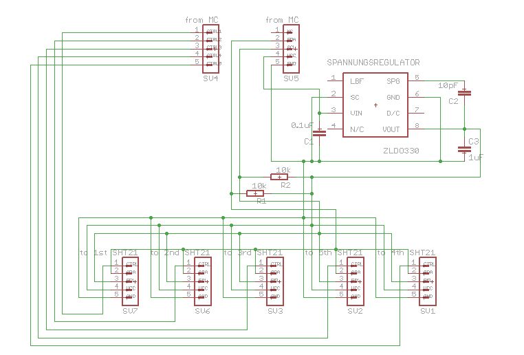

Sozusagen so wie jetzt im Anhang. Und dann macht es acuh nichts das mein Atmega mit 5V betrieben wird und die SHT21 mit 3,3V da sie ja alle nichts raussenden über ihre Pins sondern nur den Stromfluss aktivieren indem sie Eingang sind oder sperren indem sie Ausgang sind. Sprich kein Pegelwandler. Ich dachte halt bisher immer sozusagen, dass das TWI des Atemgas dann seine eigene Stromvesorgung bekommt... Und wie wähle ich dann die Widerstände und den Kondensator ich hätte jetzt 5kOhm und 100nF genommen.
Süannungswandler natürlich an VCC angeschlossen.
MasterG schrieb: > Oder eben der Atmega muss > nirgendwo angeschlossen werden, weil er ja bereits versorgt ist und nur > die Pins SDA und SCL müssen an den Bus angeschlossen werden. Richtig. MasterG schrieb: > Und dann macht es acuh nichts das mein Atmega mit 5V betrieben wird und > die SHT21 mit 3,3V da sie ja alle nichts raussenden über ihre Pins > sondern nur den Stromfluss aktivieren indem sie Eingang sind oder > sperren indem sie Ausgang sind. So isses. MasterG schrieb: > Und wie wähle ich dann die Widerstände und den Kondensator ich hätte > jetzt 5kOhm und 100nF genommen. Passt.

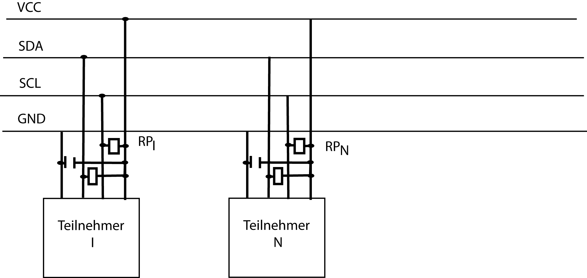

Ok damit hätte sich ja alles erledigt. Dann hat das ganze Spannungsproblem eigentlich nie existiert. Eine andere Frage noch: In den Anleitungen zu I2C sind die zwei PullUps immer auf der Hauptleitung gezeichnet. Jetzt ist es aber so, dass verschiedene Bausteine in ihren Datenblättern verschiedene PullUps angegeben haben. Also gehe ich mal davon aus, es macht nichts wenn ich sozusagen mehrere PullUps habe. Sprich je Verbraucher zwei Widerstände und einen Kondensator. Oder ist das dann ungünstig, weil z.B. durch mehrere Kondensatoren auch mehr durchfließen kann.
MasterG schrieb: > Eine andere Frage noch: In den Anleitungen zu I2C sind die zwei PullUps > immer auf der Hauptleitung gezeichnet. Jetzt ist es aber so, dass > verschiedene Bausteine in ihren Datenblättern verschiedene PullUps > angegeben haben. Also gehe ich mal davon aus, es macht nichts wenn ich > sozusagen mehrere PullUps habe. Doch es macht schon was aus. Der Gesammtwiderstand wird immer niederiger. > Sprich je Verbraucher zwei Widerstände An einer zentralen Stelle 2 Pullups mehr nicht. In den meisten Faellen reichen 3.3 KOhm oder 4.7 Kohm > und einen Kondensator. Oder ist das dann ungünstig, weil z.B. durch > mehrere Kondensatoren auch mehr durchfließen kann. Jedem I2C Teilnehmer seinen eigenen Kondensator. Aber die haben normalerweise nix mit dem I2C zu tun. Das ist ein Grundsaetliches Problem der Abblockung der Versorgungsspannung. Das gilt fuer alle ICs.
Falls noch nicht erwähnt: www.kip.uni-heidelberg.de/lhcb/Publications/external/AN97055.pdf Funktioniert sehr gut.
Helmut Lenzen schrieb: >> Sprich je Verbraucher zwei Widerstände > > An einer zentralen Stelle 2 Pullups mehr nicht. In den meisten Faellen > reichen 3.3 KOhm oder 4.7 Kohm > wenn ich jetzt 2 Bausteine haben sollte also einen bei dem im Datenblatt z.B. 5kOhm und in einem bspweise 10kOhm steht, nehme ich dann den größeren oder den kleineren? Wahrsch. dann den größeren? Momentan stehe ich zwar noch nicht vor dem Problem da bei beiden 10kOhm als Bsp angegeben ist, aber interessant wäre es trotzdem...
MasterG schrieb: > aber interessant wäre es trotzdem... Der minimale Pullup-Widerstand wird durch die Treiberleistung der Open-Collector-Ausgänge des schwächsten Bausteins bestimmt. Der maximale Pullup wird durch die Leitungskapazität, die Übertragungsgeschwindigkeit und die geforderte Flankensteilheit des Signals (-> I2c-Spec) bestimmt. Meist nimmt man einfach was in der Gegend 2.7k bis 10k. :-)

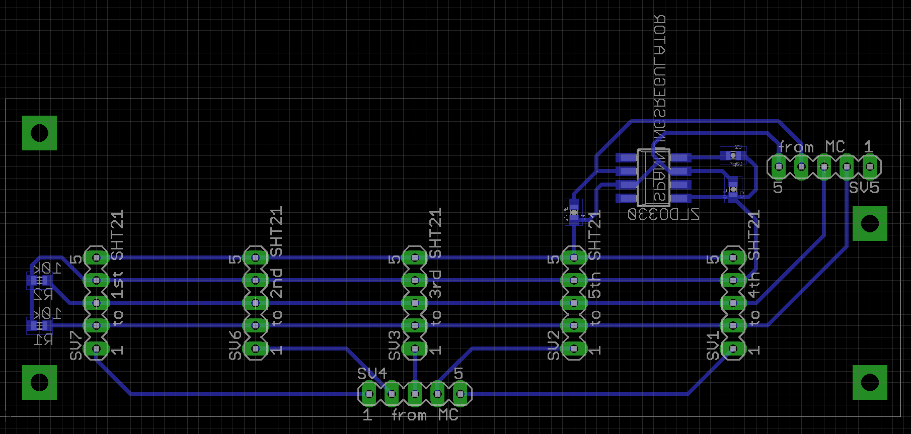

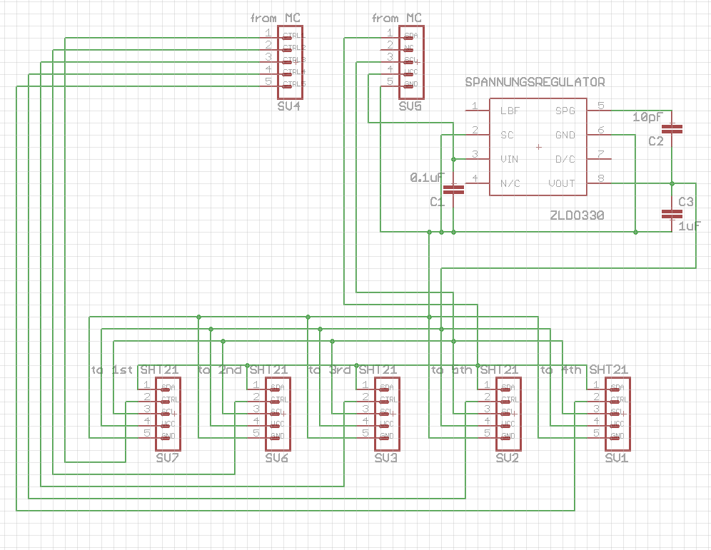

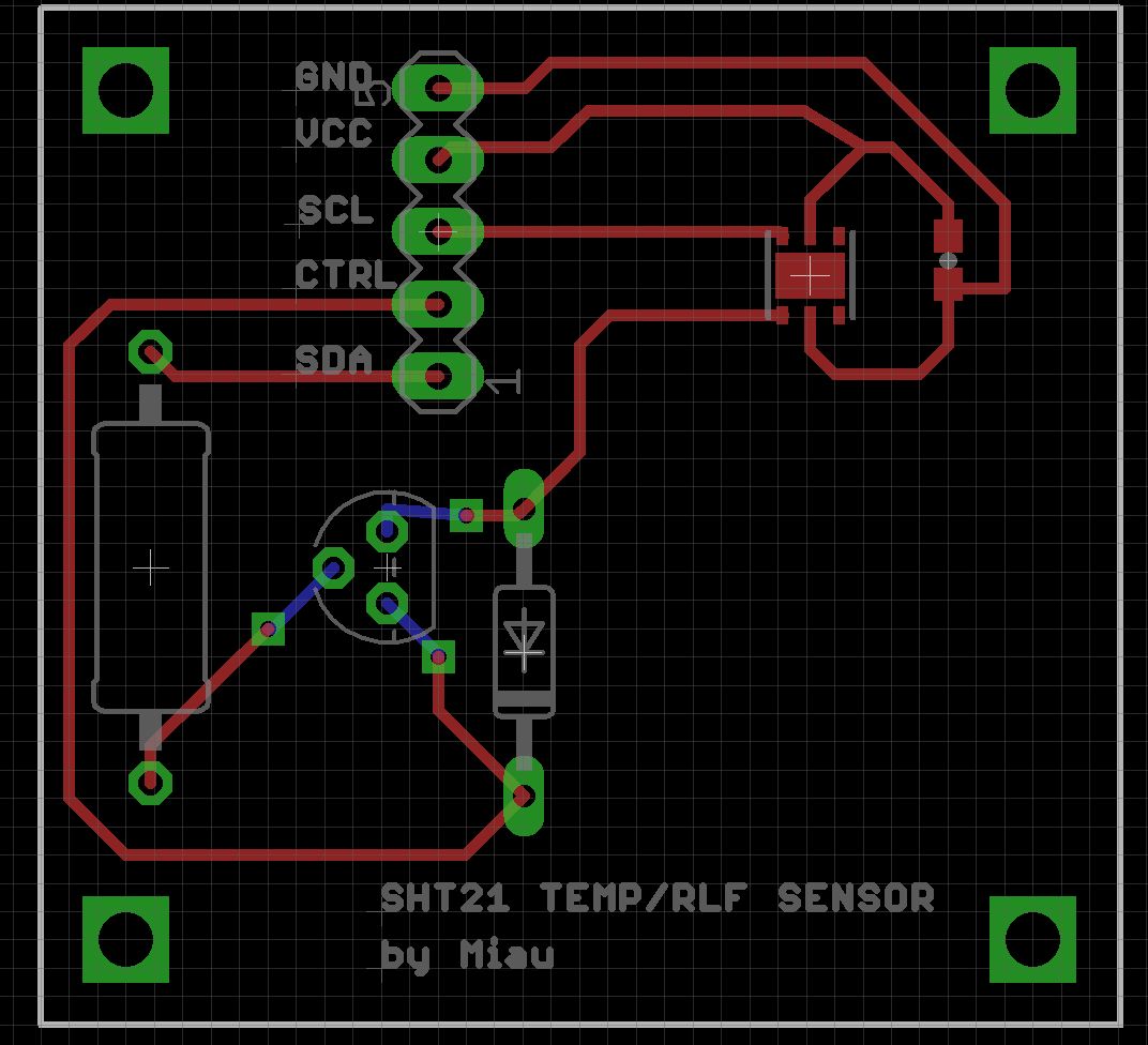

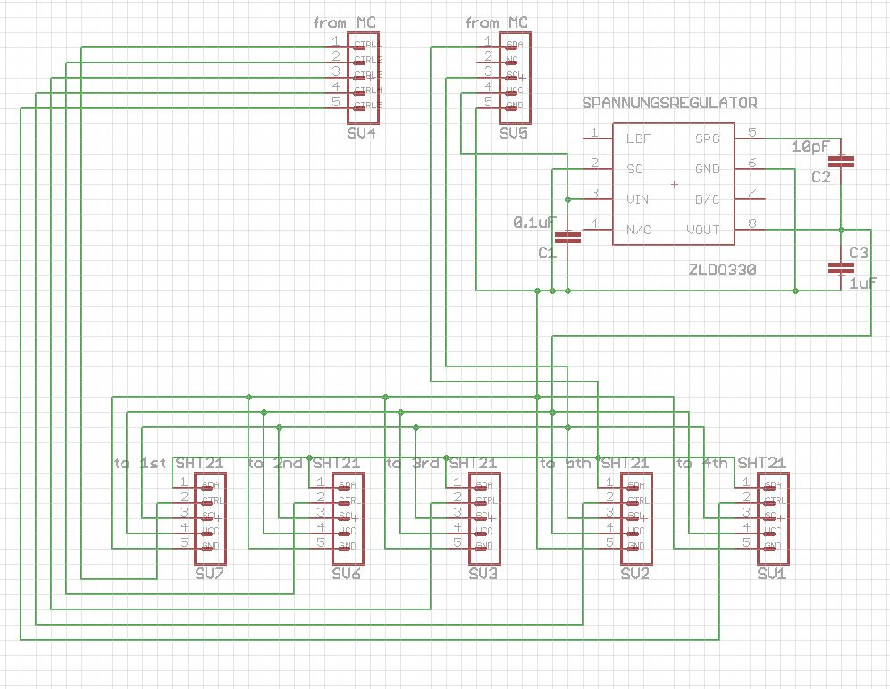

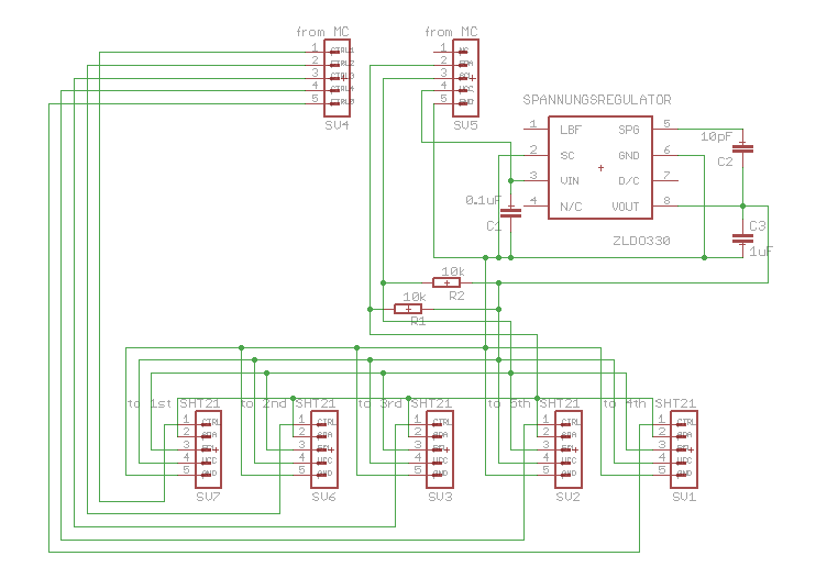

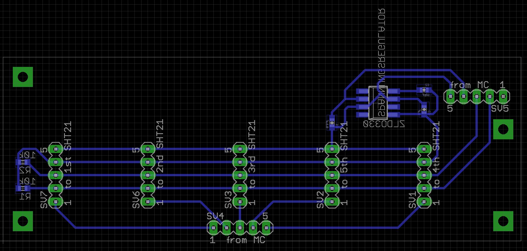

Ja ich habe jetzt sozusagen die Schaltung und das Layout im Anhang. Wenn das ganze Ok ist will ich es nächste Woche ätzen und bestücken. Also sozusagen 4*SHT21 (der 5 Stecker wird für eine Relaispltine verwendet die ich zugekauft habe) die jeweils über Steckverbindungen an das I2C Controllerboard angeschlossen werden (Kabellänge ca 1m). Das I2C Board wird dann über zwei Stecker an den Atmega angeschlossen. 1* Um die Transistoren zu steuern da die SHTs leider fix adressiert sind. 1* Um den Atmega auch an den Bus zu hängen bzw. die Versorgungsspannung für den Bus zu geben. PS: Die Flächen werde ich noch mit GND füllen um das Ätzbad zu schonen. Die Löcher am Rand sind Bohrlöcher um das ganze zu befestigen.
Den Basisvorwiderstand kannst du noch etwas hochohmiger machen (10K)
