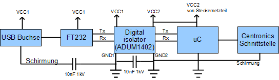

Hallo zusammen
Ich bin derzeit daran mir einen Konverter von Centronic (Parallelport)
auf USB zu bauen. Mit diesem möchte ich Screenprints von meinem
Oszilloskop (TDS320) an den PC übertragen.
Um mögliche Schäden am Oszilloskop oder PC zu verhindern möchte ich das
Oszilloskop und denn PC Galvanisch voneinander trennen. Diese Trennung
soll vom Konverter realisiert werden.
Dazu habe ich mir folgendes Überlegt:
- Controller wird über ein Steckernetzteil versorgt (dieses hängt an
derselben Steckdosenleiste wie das Oszilloskop und PC).
- Controller wird über einen ADUM1402 (Digital Isolator) mit einem FT232
verbunden.
-FT232 sendet Screenprint an PC.
- Schirmung des USB Kabels wird über einen 10nF 1kV SMD Kondensator mit
dem GND auf der einen Seite des Digital Isolators verbunden.
- Weiterer 10nF 1kV Kondensator verbindet die beiden GND Potentiale am
Digital Isolator.
- Schirmung am Centronics Port wird direkt mit GND des Mikrocontrollers
verbunden.
- 5V Versorgung für FT232 und die eine Seite des Digital isolator kommt
über den USB Anschluss.
Zur Veranschaulichung dient das angehängte Bild.
Da ich nur wenig Erfahrung mit der Galvanischen Trennung solcher Geräte
habe , und das Schadensrisiko möglichst gering halten will, wollte ich
nun nachfragen ob die von mir gedachte Variante Sinnvoll oder
ausgemachter Unsinn ist?
Wie arbeiten diese Günstigen Parallelport zu USB Konverter? Verfügen
diese über eine Galvanische Trennung? Wäre es vl. möglich über solch ein
Kabel einen Modernen Drucker an das Oszilloskop anzuschließen und dann
zu Drucken, oder bleibt hier nur ausprobieren?
Danke schonmal für Antworten.

Dein Scope ist über den Schutzleiter geerdet. Dein PC auch. Wozu denn
eine galvanische Trennung? Ich hatte mit einem stinknormalen
Nullmodemkabel nie Probleme gehabt.
Daran habe ich jetzt gar nicht gedacht. Danke für den Hinweis, ist mir
vollkommen entfallen. Da kann ich mir dann den Isolator sparen.
Aber dann hätte ich trotzdem noch eine Frage: Ist es Sinnvoll den Schirm
des USB Kabels über einen 10nF 1kV Kondensator an GND anzuschließen? Ich
denke mir nämlich folgendes:
PC seitig wird der Schirm des USB Anschlusses mit dem Schutzleiter
verbunden sein. Wenn ich nun den Schirm direkt mit GND meines Konverters
verbinde bekomme ich doch alle Störungen die vom Netzfilter auf den
Schutzleiter umgeleitet wurden ab?

von Frank K. (fchk)
Überlege Dir doch einmal, ob da ein Strom auf dem Schirm fließt. Gehe
dazu die ganze Kette PC-Konverter-Scope durch und denke daran, dass auch
am Scope der Schirm auf PE liegt.

von Albert .. (albert-k)
Am PC weiß ich nicht wie der Schutzleiter mit dem GND des PC verbunden
ist. Also ob über Kondensator oder direkt.
Nehme man mal an über direkte Verbindung:
Im Falle das Oszilloskop sowie PC an ein und derselben Verteilerdose
hängen sind die beiden Schutzleiterpotentiale so ziemlich identisch (auf
dem Schutzleiter soll im Idealfall ja kein Strom fließen und somit auch
keine Spannungsverschiebung der beiden Schutzleiterpotentiale
entstehen). Somit wird kein Strom auf dem Schirm fließen.
Nehme ich jetzt aber den Fall an das der Schutzleiter im PC über einen
Kondensator mit GND verbunden ist und sich dieser mit einer geringen
Spannung aufgeladen haben (durch bsw. die gegen Schutzleiter abgeführten
Störungen) wird ein Ausgleichsstrom zwischen Oszi und PC fließen. Dieser
könnte Problematisch sein(?).
Habe ich das so richtig verstanden?
Albert ... schrieb:
> Ich versende vom Oszilloskop bsw. ein Screenprint im bmp Format.
Das gibt es nicht. Dein Oszilloskop wird einen Drucker ansteuern. bmp,
tiff etc. sind Dateiformate, die Dein Oszilloskop mit an
Wahrscheinlichkeit grenzender Sicherheit nicht an die
Druckerschnittstelle ausgeben wird.
Davon abgesehen ist Deine Idee natürlich prinzipiell so umsetzbar, Du
musst halt herausfinden, welchen Druckertyp Dein Oszilloskop ansteuert
und den Datenstrom entsprechend interpretieren.
Der Kurzbeschreibung von Tek zufolge werden ThinkJet, DeskJet, LaserJet,
9- und 24-Nadeldrucker von Epson und irgendwas von Seiko unterstützt.
Desk- und LaserJet lassen auf eine frühe PCL-Implementierung schließen.
Eine galvanische Trennung, wenn Du sie denn erforderlich findest, ist in
der Tat am einfachsten zwischen dem den Paralleldatenstrom empfangendem
µC und dem als Schnittstelle zum PC dienenden USB-Seriell-Adapter
unterzubringen; Deine eingangs aufgeführte Skizze ist also soweit in
Ordnung.
Das Tek TDS320 hat, so wie mir Google das verrät, mehrere
Schnittstellen, über die es direkt steuerbar ist, neben einer
GPIB-Schnittstelle anscheinend auch eine RS232-Schnittstelle --
erfindest Du da möglicherweise das Rad neu?
http://webphysics.davidson.edu/faculty/dmb/py310/tds320.programmer.manual.pdf
beschreibt die Programmierung über RS232 und GPIB.

> Die RS232 Schnittstelle bei meinem Tek ist zwar Physikalisch vorhanden,
> aber sie funktioniert nicht. Ich kann nichts darüber ausgeben da im
> Utility Menü unter Schnittstellen nur Centronic und GPIB gelistet sind.
Works as designed by Tek.
> Auch reagiert sie nicht auf Signale von außen.
Das Handbuch zum tds320/340/360 sollte da was zu sagen:
http://www.tek.com/downloads/

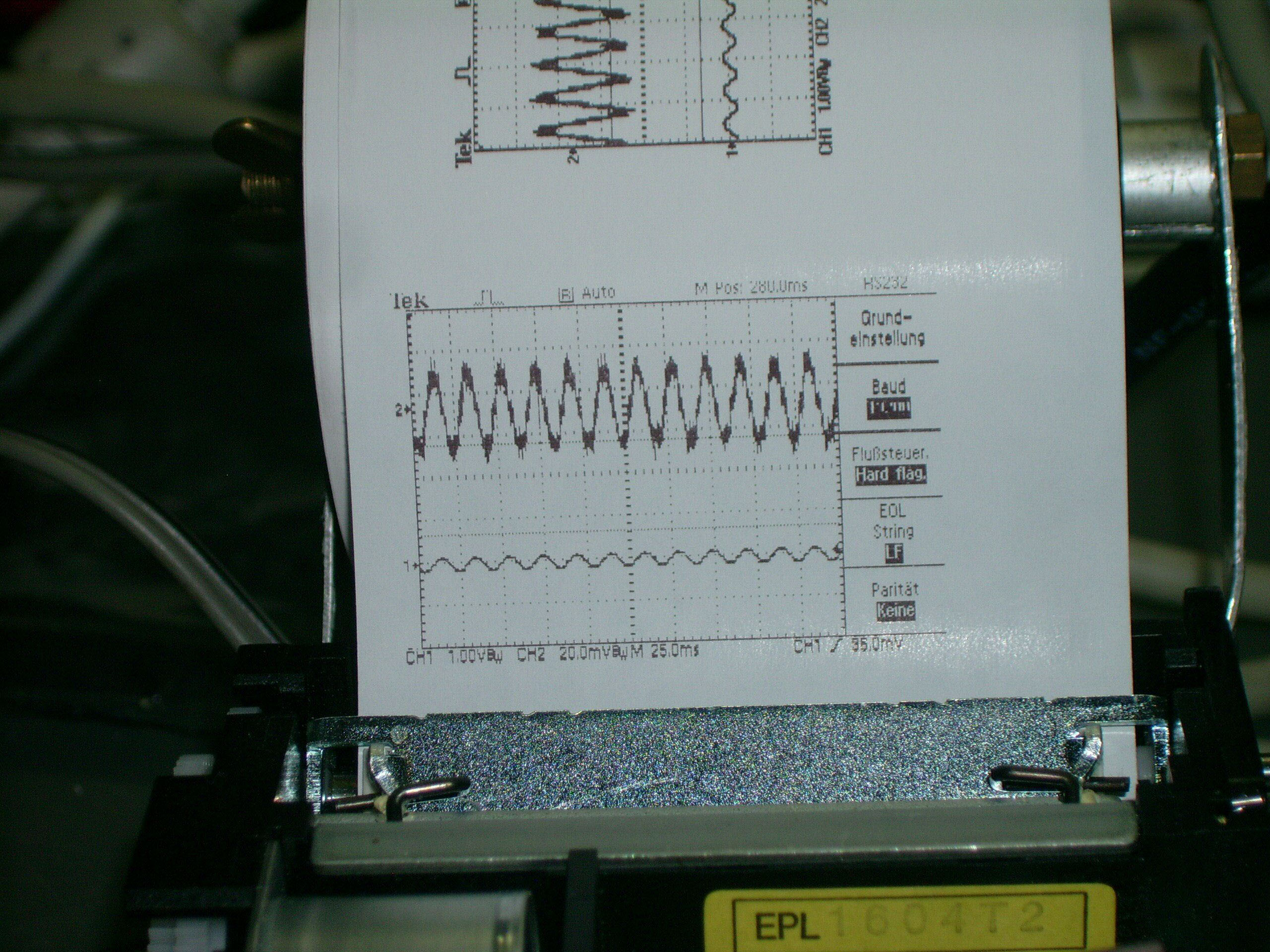

Doch, mein TDS220 hat das auch gemacht. Dem ist das völlig egal, was es
wo ausgibt - das Datenformat und die Wahl des Ausgabeanschlusses sind
unabhängig voneinander.
Ich habe mir einen kleinen Protokolldrucker mit einem Thermodruckwerk
von Pollin gebaut. Leider reicht dessen Auflösung für mein TDS3034B
nicht mehr aus.
Als Protokoll habe ich zunächst auch BMP verwendet, bin dann aber auf HP
Thinkjet gegangen, da ich so den Drucker auch als ASCII-Drucker
verwenden kann.
fchk
> von Pollin gebaut.
Das sieht ja echt nett aus.
Fast so knuffig wie die Meßprotokolle meines Schornsteinfegers, wenn er
die GBT ausmißt.
Schade immer nur, das Thermodruck nach 1/2-1 Jahr verblaßt.
Da bist Du mit dem HP Thinkjet etwas besser dran ,.)
von Frank K. (fchk)
> die GBT ausmißt.
Ich habe nur das Protokoll vom Thinkjet nachgebaut - genau so viel
davon, dass es zum Parsen der Grafik ausreicht.
Ein Thinkjet ist kein Vergnügen. Ich habe die Teile vor 20 Jahren an der
Uni gehabt. Druckqualität bescheiden, und ob es heute noch die Tinte
gibt ... keine Ahnung.
fchk
Rufus Τ. Firefly schrieb:
> Was Du alternativ machen könntest:
> Speichere die über den Parallelport empfangenen Daten auf einer SD-Karte
> (im *.bmp-Format), dann brauchst Du auf der auswertenden PC-Seite keine
> spezielle Software (die Du bei Deinem Ansatz benötigst). Nachteilig ist
> natürlich, daß Du die SD-Karte physikalisch durch die Gegend tragen
> musst, um sie auslesen zu können.
> Andererseits kannst Du auch ohne PC Screenshots anfertigen, und das
> Thema der galvanischen Trennung ist damit auch komplett vom Tisch.
Das wäre noch eine sehr Gute Idee. Danke für den Tipp. Dann muss ich
nicht extra einen Laptop mit in die Werkstatt nehmen.
Ich werde trotzdem eine USB Schnittstelle vorsehen um mir die Option
offen zu halten auch direkt an den PC zu übertragen.
Ja, es sagt mir das ich im Utility Menu unter I/O Config die RS232
Schnittstelle auswählen soll um sie zu Konfigurieren. Leider habe ich
unter diesem Menüpunkt kein RS232 gelistet.
Sonst könnte ich ja meine vorhandene WaveStar Software verwenden. Was
durch dieses Problem leider nicht geht. Im Tektronix Forum hatte jmd.
auch dasselbe Problem, aber es wurde leider keine Lösung genannt.
