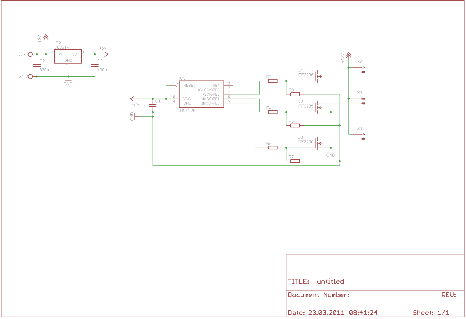

Hallo, ich will mit einem Attiny drei LED-Kreise schalten. Die Kreise liegen jeweils an 12V. Der Strom der zu schalten ist wird bei jedem Zweig etwa 200mA betragen. Im Anhang habe einen Schaltplan. Ist die Schaltung so machbar? Was für Widerstandswerte würdet ihr für die Widerstände zwischen µC und Gate verwenden und welche für die Pull-Down-Widerstände? Danke matze
Moin, das ist eigentlich ganz einfach. Der Gate-Widerstand muß so groß sein, daß dein Controller-Pin bei maximalem Strom nicht kaputt geht (Grundlagen MOSFETS) und die Pull-Downs sollten so groß sein, daß das Gate zuverlässig auf GND gezogen wird, aber trotzdem noch genug Spannung am Gate anliegt, wenn der Controller auf High schaltet (Spannungsteiler). Im normalen Betrieb brauchst du die Pull-Down aber nicht, weil der Controller die Gates ja aktiv nach GND zieht. Die bräuchtest du, wenn du die Gates mit +x Volt ansteuerst, aber dann einfach die +x Volt wegnimmst. So macht das der Controller ja nicht. Der gibt ja VCC oder GND aus (ca.) und nicht VCC und "nichts". Überleg dir mal selbst ein paar Werte. Dann sagen wir dir, ob die ok sind :) Gruß
Wenn du den FET nicht gut kühlst, wird das gar nicht gehen. Guck dir mal die Transfer Charakteristik im Datenblatt an. Mit 5V Ansteuerung ist der FET kaum richtig aufzukriegen. mfg Rainer
> Wenn du den FET nicht gut kühlst, wird das gar nicht gehen. Guck dir mal > die Transfer Charakteristik im Datenblatt an. Mit 5V Ansteuerung ist der > FET kaum richtig aufzukriegen. > Doch das geht schon. Aber so ein MOSFET für 200mA? hast du keine bessere Idee? Ausserdem soll der Gatewiederstand möglichst dicht am Source liegen.
110A MOSFET fuer 200mA Strom. Du gehst wirklich auf Nummer Sicher Sicher.
Gatewiderstand? Wozu das? By the way, ich hätte einfach nen Transistor a la BC337 genommen. der kann das auch. Darlington-ähnliche-Schaltung wegen 12 V und gut.

Es gibt hinreichend genügend "LogicLevel" Mosfest, die mit einem Portausgang steuerbar sind, z.B. IRLML2502PBF N-Ch-Log / 20V 4,2A / 1,25W 0,045R / SOT23 (nur EIN Beispiel). Joe
