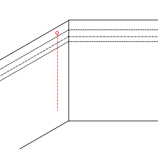

Hallo, wollte mal fragen ob so etwas erlaubt ist (VDE 0100) und wenn ja
ob man es trotzdem nicht machen soll.
Ich habe oben meine horizontale Installationszone und möchte noch von
unten nach oben noch ein Leerrohr für einen Lautsprecher hochziehen.
Könnte es irgendwelche Störungen geben, evtl. 50Hz Induktion auf
Lautsprecherleitung? Welche Gegenmaßnahmen könnte man treffen,
geschirmte Lautsprecherkabel / geschirmte Leerrohre oder verschwende ich
umsonst Gedanken daran?
Vielleicht hat ja jemand so etwas schonmal verlegt und kann mir dazu
etwas sagen.

es ist erlaubt und es gibt keine Störungen. In jeden Wohnzimmer kreuzen
sich hinter dem Verstärker die Lautsprecher und Strom kabel.
von Thomas (kosmos)
ok danke, einleuchtende Erklärung. Hatte nur etwas bedenken da der
Lautsprecher selbst sehr nah an der 230V Leitung sitzt.
von Peter II (Gast)
naja wenn das 230V Kabel die Zuleitung für dein Haus ist, dann könnte es
eventuell zu einer Störungen kommen.

Beliebig unwahrscheinlich.
von Thomas (kosmos)
ok also danke nochmal das beruhigt mich.
