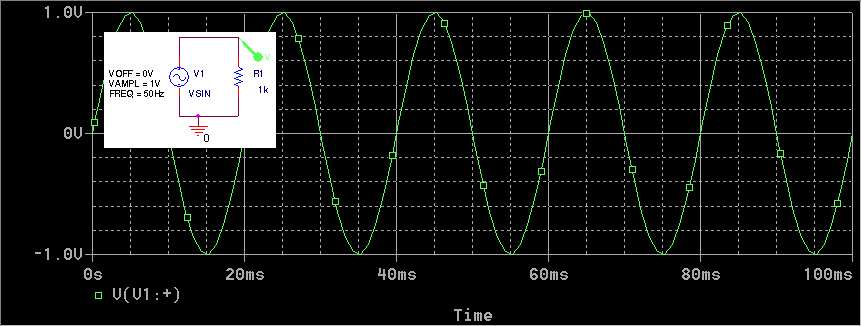

von Guido C. (guidoanalog)
Hallo Wann,
vielleicht wäre es sinnvoll wenn Du uns schreibst welches PSpice Du
verwendest und was Du wie simulierst.
Wenn ich Dich richtig verstanden habe möchtest Du die Wechselspannung
über der Zeit sehen? In diesem Fall darfst Du keine AC-Analyse
durchführen. Du musst eine Transienten-Analyse durchführen.
Mit freundlichen Grüßen
Guido

wo liegt denn jetzt genau dein Problem? Eine einfach aufgebaute
Test-Schaltung könnte wie im Anhang gezeigt aussehen (Simulation mit
PSpice 9.2)
Guido
