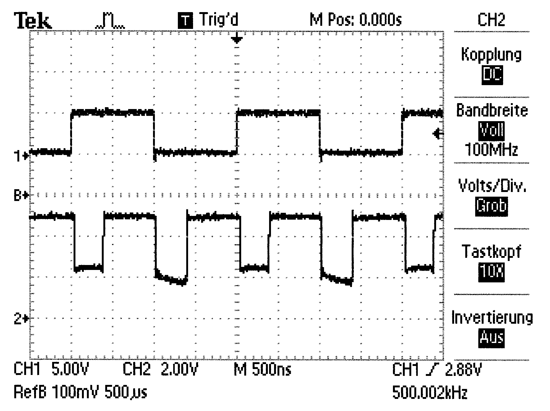

Ich habe mir jetzt einen 74HC297 besorgt und benutze im Moment die XOR -
Auswertung. Allerdings bekomme ich am Ausgang kein Digitalsignal,
sondern irgendeinen Mischmasch (siehe Oszibild; oben eines der
Eingangssignale, unten Ausgang am Pin 11. Das Timing des Ausgangs
stimmt).
Hat jemand eine Ahnung, was mit dem Baustein los sein könnte?

OK, es ist Montag. Hier das Bild.
von Arno (Gast)
Funktioniert prima.
Was Du da siehst ist das Ausgangssignal des XOR Gatters. Wenn beide
Eingänge das gleiche Potential haben wird das XOR nicht aktiv sondern,
wie der Name schon sagt bei unterschiedlichen Pegeln. Wenn Dein XOR
nicht invertiert, kannst Du an der Ersten LowPhase eine
Phasenverschiebung von ca 70 Grad sehen.
Arno
von black friday (Gast)
@Arno:
An dem Timing habe ich ja nichts auszusetzen. Aber der LOW - Pegel
meines Ausgangssignals liegt bei ca. 2 Volt (GND von Kanal 2 liegt
dort, wo die 2 steht).
Inzwischen habe ich meinen 74HC4046 bekommen, mit dem bekomme ich ein
sauberes Ausgangssignal. Warum das nicht auch mit dem 74HC297
funktioniert kann ich mir immer noch nicht erklären.
von Arno (Gast)
Möglicherweise ist die Ausgangsbelastung zu hoch. Sind zu viele Eingänge
dran, PullUp-Widerstand zu klein oder eine kapazitive Last
angeschlossen?
Im Moment hängt nur das Oszi dran (10:1 Tastkopf).
