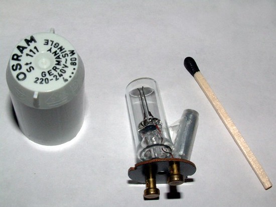

So, jetzt muss ich auch was zum Thema "Einwegblitze und Zählrohr" sagen! Ich hab vor 20 Jahren mir ein Geigerzähler selbst gebaut. Aus ner Einwegfotokamera und nem defekten Starter für Leuchtstofflampen. Der Starter war mit so einer kleinen Glimmlampe versehen, welche ein Bimeltall hatte. Durch erhitzen beim Startvorgang produzierte es einen Kurzschluss. Nach dem Abkühlen öffnete sich das Bimeltall wieder und die Leuchtstofflampe zündete. Durch das Öffnen und Zünden wurde allmälich der Kontakt abgebrannt und diente bei der Glimmentladung als Löschsubstanz. Damit konnte man wie bei einem GM-Zählrohr, Strahlung nachweisen (sogar UV, wenn man das Ding nicht abdunkelte). Eine Referenz-GM zeigte deutlich die zeitgleiche Auslösung der Zählrohre. Fazit: - Einwegblitze geht - Lampenstarter (gebraucht) geht (evetuell einen neuen "einbrennen") Mit nem neuen Lampenstarter hat es allerdings nicht funktioniert!

Alex W. schrieb: > So, jetzt muss ich auch was zum Thema "Einwegblitze und Zählrohr" sagen! > Mit nem neuen Lampenstarter hat es allerdings nicht funktioniert! Nett. Man kann auch mit Glimmlampen Strahlung nachweisen. Wozu sind die Dinger auch sonst noch zu gebrauchen? Als Leuchte taugen sie nicht, da schnell alternd. Als Überspannungsschutz auch nicht, da viel zu langsam.

Abdul K. schrieb: > Alex W. schrieb: >> So, jetzt muss ich auch was zum Thema "Einwegblitze und Zählrohr" sagen! > >> Mit nem neuen Lampenstarter hat es allerdings nicht funktioniert! > > Nett. > > Man kann auch mit Glimmlampen Strahlung nachweisen. Wozu sind die Dinger > auch sonst noch zu gebrauchen? Als Leuchte taugen sie nicht, da schnell > alternd. Als Überspannungsschutz auch nicht, da viel zu langsam. Ob es mit nromalen Glimmlampen geht, weis ich nicht! Aber ich denke "ja", sobald man diese künstlich altern (einbrennen) lässt. Sonst glimmt das Ding schon bei 80V los. Auf youtube hab ich mal ein Video gesehen, bei dem einer mit nem UV-Laser (BluRay-Laserpointer) die Entladungszone der Glimmlampe verschoben hat.
