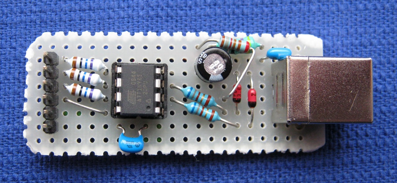

Hallo Forum,
es kommt ja immer wieder vor, dass man ein Programm in einen der vielen
µP (atmega, attiny) des Herstellers Atmel Programmieren will.
Was dann fehlt ist ein ISP Programmer !
So ein Projekt habe ich gestern Abend für den atTiny45 oder atTiny85
gefunden und heute aufgebaut.
Ziel war es einen USB ISP Programmer für mein Breadboard zu bauen.
Ich habe schon zwei USBasp ISP Programmer mit 6- oder 10-pol. Steckern.
Für den Anschluss zum Breadboard, musste ich immer einen Adapter
benutzen - das war alles zu viel Aufwand..
Nun stecke ich den USTtinyISP Programmer nur auf das Breadboard noch ein
paar Kabel und schon kann ich mit avrdude den Ziel Atmel programmieren.
Im Anhang findet ihr noch ein Bild von (fliegenden) Aufbau, einen
Schaltplan und die Firmware für den tiny45 und tiny85. Die Fuse-Bits
sind in der Textdatei festgelegt.
Verwendet habe ich bei den HEX Dateien, die aktuellen V-USB Treiber von
2010-07-15.
Link:
- http://www.obdev.at/products/vusb/download-de.html
Die original Programmquellen und eine Beschreibung des Projekts findet
ihr hier:
- http://www.simpleavr.com/avr/vusbtiny
Linuxbenutzer
In /etc/udev/rules.d/15-usbprog.rules musste ich noch einen Eintrag
hinzufügen:
SUBSYSTEM=="usb" ENV{DEVTYPE}=="usb_device", SYSFS{idVendor}=="1781", SYSFS{idProduct}=="0c9f", GROUP="avrdev", MODE="0664"

Respekt, wär einen Artikel im mikrocontroller.net-Wiki wert!
Vorschlag:
Du hast am Ausgang eine einreihige Pfostenleiste. Üblich sind meist
Wannenstecker mit der Anordnung 2x3 (oder 2x5).

Ja ich weiß, ich habe auch ca. 8 ISP Programmer und einige Platinen
selbst Layoutet...
Dies ist eine Spezialausführung für ein Breadboard und weil ich es
schnell brauchte, auch nur auf einer Lochrasterplatine.
Bei Selbstbau des "AVR USBtinyISP Programmer mit atTiny85" benötigst Du
dann auch einen programmierten atTiny85 und ohne einen ISP Programmer
geht das auch nicht.
Das ist das " Ei - Henne " Problem.

Fehlt echt nur noch eine DAU-sichere Anleitung für das Aufbauen auf
einer Lochrasterplatine. Mit Wannenstecker. ;-)
von Uwe S. (de0508)
Hoppla, das ist da irgendwie rein gerutscht.
Der Schaltplan ist doch so einfach, das kann man doch mit einem
Karopapier und dem Bild lösen !
_
von Markus W. (Firma: guloshop.de) (m-w)
Ja klar. Ich würde das vom Schaltplan weg direkt auf Lochraster löten –
wie du vermutlich auch.
Hab nur eben einen Schritt weiter gedacht:
Man könnte die paar Bauteile für um die 3 Euro (inklusive programmiertem
ATtiny85) als Bausatz anbieten. Wäre dann auch für Einsteiger geeignet.

Dann werde ich mal versuchen die beiden 68r Widerstände rauszunehmen und
einen Quarz einzusetzen.
Wenn ich in zurzeit an meinen PC stecke tut sich garnichts. Muss für ein
erkennen des programmers der Takt schon so genau sein?
von Uwe S. (de0508)
Hallo Jonas!
stopp der Schaltplan ist mit den selben Bauteilen/Werten, also so wie er
ist, zu verwenden !
Da ich die zu verwendeten Fuse-Bits angegeben habe, sind diese auch
genau so einzustellen !
Und der attiny85 läuft dann mit 16MHz und die Resetleitung wird
deaktiviert !

Hallo Jonas,
danke für deine PN.
Ich schlage Dir vor kaufe Dir bitte einen fertigen Bausatz, z.B. bei
eHajo.
http://www.ehajo.de/baus%C3%A4tze/programmieradapter.html
Dann bist Du fix fertig und hast ein deutsches Produkt mit Support.
Diese beiden ISP Programmer sind sicherlich für Dich lötbar:
http://www.ehajo.de/baus%C3%A4tze/smd-baus%C3%A4tze/avr-isp-stick.html
http://www.ehajo.de/baus%C3%A4tze/smd-baus%C3%A4tze/%C2%B5isp-stick.html

Hm.... dachte ich kann den selber brennen. Patinen habe ich ja schon
hier...
Ich vermute, du wirst ein Henne-und-Ei-Problem haben.
von Jonas W. (mf-fahrer)
Hab ja einen programmer. Das EasyAVR V7. Aber da kann ich die Fuses
nicht so setzten.
