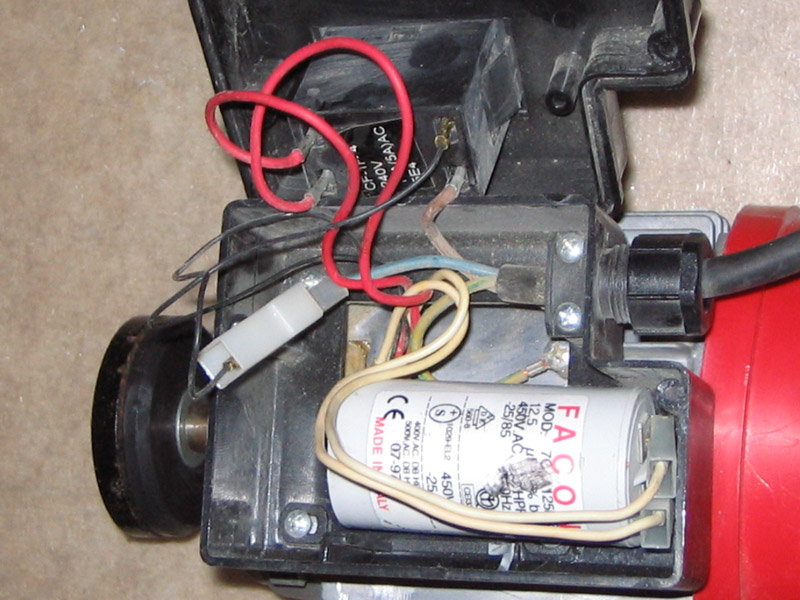

Hallo, ich habe eine einfache 230V Kreissäge, die nur solange anbleibt, wie ich auch den An-Schalter gedrückt halte. Die Verkabelung im Gehäuse habe ich als Foto angehängt. Weiß jemand, was vermutlich defekt ist (evtl. Schalter)? Gibt es irgendwelche Probleme, wenn ich einfach den Schalter gedrückt halte und die Kreissäge dann so benutze? Vielleicht kann mir auch jemand kurz die Verkabelung erklären. Gruß, lts

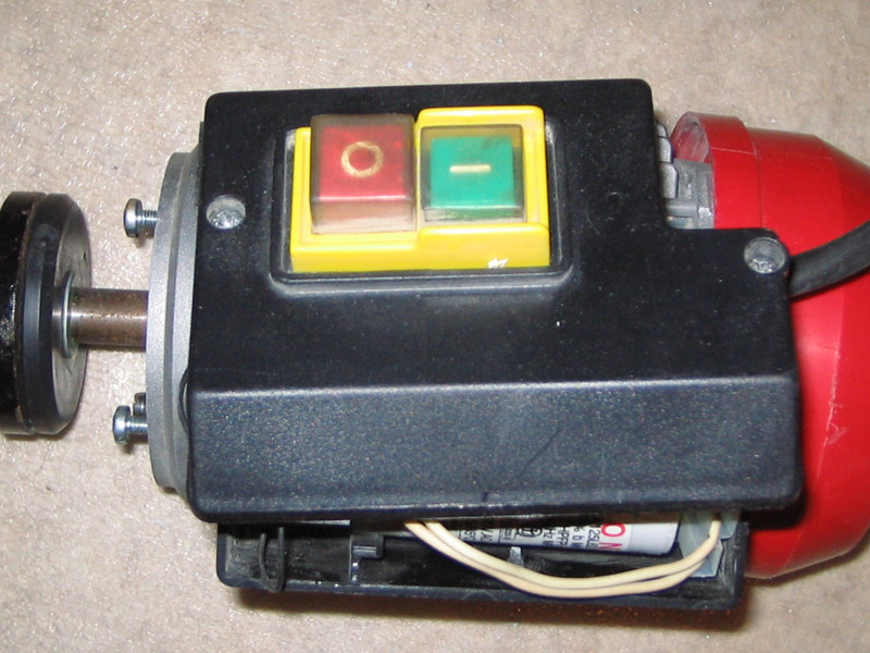

Hallo, es ist keine Handkreissäge sondern eine Tischkreissäge. Sorry für die fehlende Information. Das Verhalten des Schalters ist jedenfalls nicht normal, da es ja auch einen Aus Taster gibt. Der Taster funktionierte früher mal. Die Maschine stand dan lange Zeit nur herum und jetzt geht es leider nicht mehr. Überlast, Überteneratur und zu kurze Zeitintervalle nach dem Abschalten sind denke ich ausgeschlossen. Kennt jemand eine Quelle, wo es die richtigen Schalter günstig gibt? Es sollte sich ja auch noch halbwegs lohnen ein Ersatzteil für das Gerät zu holen. Gruß, lts
Wenn in dem Bild oben der 'Kasten' das Schaltergehäuse für Ein und Ausschalter ist, dann vermute ich daß das ein Wippschalter mit 2 Knöpfen für ein und aus ist. Wenn der nicht mehr anbleibt, dann hilft nur ein neuer Schalter. Dann ist wahrschinlich der Wippmechanismus defekt, weil durch Kontaktabbrand der Schalter zu hochohmig gewirden ist und zu heiß wurde. Vieleicht noch ein Bild der Oberseite? Denk daran, falls du den Schalter mit irgendeinem anderen ersetzt kannst du im Falle eines Unfalls Probleme mit der Versicherung bekommen. Wenn dir das als grob fahrlässig ausgelegt wird bist du dran, also möglichst den Originalschalter verwenden.

Hallo, es ist kein Wippschalter. Ich habe mal ein Bild angehängt. Ich würde dann natürlich versuchen möglichst einen gleichen Schalter einzubauen. Gruß, lts
Das war doch klar das es kein Wippschalter ist, Kreissägen müssen gegen das Wiederanlaufen beim Einstecken gesichert sein. Da ist ein Taster wesentlich billiger zum herstellen (magnethaltung). Außerdem ist ehe eine pseudo Not Aus Taste gewünscht. Das Zeugs ist zum Wegwerfen - eigentlich schade. Beim Hersteller kann man auch nach Ersatz nachfragen. Bei den üblichen Chinaquellen sollte der Schalter inkl. Versand für 3-4 Euro zu haben sein. Wie gesagt der Schalter ist gängig.
bnz schrieb: > Das war doch klar das es kein Wippschalter ist, Kreissägen müssen gegen > das Wiederanlaufen beim Einstecken gesichert sein. So klar ist das immer noch nicht. Die beiden taster sind sehr wahrscheinlich mechanisch über eine Wippe gekoppelt. Und das das teil einen Wideranlaufschutz hat, darauf würde ich mich zumindest nicht verlassen. Wer weiß wie alt das Teil ist. Egal, wir sind uns einig, daß er wenn möglich den Originalschalter ersetzen muss, zumindest einer der einen rot gekennzeichneten Aus Taster hat (Not Aus Funktionalität)
Hallo Thermokontakt im Motor defekt dadurch wird die Selbsthaltung abgeschaltet. Gruss Bernd
Hallo, rein vom Tastgefühl des Schalters würde ich behaupten, dass keine Wippmechanik dahinter ist. Druck und Anschlag ist immer gleich. Geräusche hört man auch keine. Die Verkabelung sieht mir dafür auch etwas zu seltsam aus. Ich habe eben mal nach solchen Schaltern gesucht (Magnetschalter, Kreissägenschalter) aber nur falsche Sachen gefunden. Gibts es dafür spezielle Namen oder kenn zufällig jemand eine genaue Quelle. Bei C. und R. konnte ich nichts finden. Den Thermokontakt messe ich am besten mal durch, wenn ich ihn finde. Er sollte ja bei Raumtemperatur leiten. Mal sehen ob das der Fehler ist Gruß, lts
Hallo, das sieht gut aus. Danke für den Link. An den Thermoschalter direkt konnte ich nicht rankommen. Der war zu gut verpackt. Ich habe nur nachgemessen, dass nur die Kombination rot-rot am Schalter ständig leitet. Und wenn man dann noch den An-Schalter gedrückt hält, alle vier Kabel am Schalter Kontakt zueinander haben. Gruß, lts

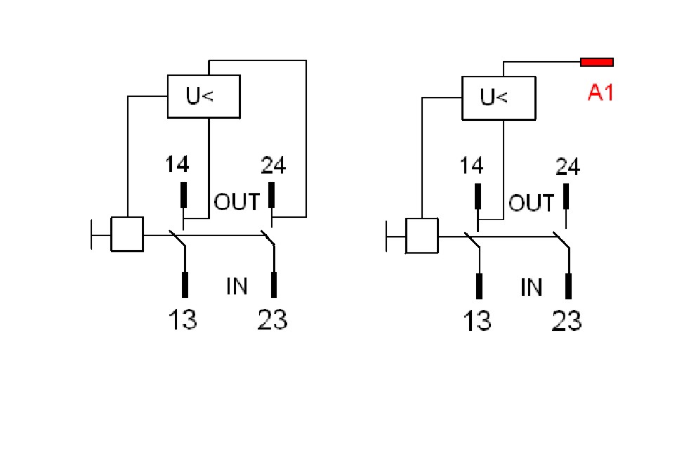

Sven schrieb: > Der Schalter > hält nicht, man muss dauernd "An" gedrückt halten. Hallo! Diese Schalter arbeiten alle nach dem gleichen Prinzip: Selbsthalterelais. Im Aus-Zustand drückt man mit der grünen Taste den Anker an die Spule. Die Relaiskontakte schalten die Netzspannung zur Spule und zum Motor durch. Das Relais hält sich selbst. In diesem Selbsthaltestromkreis liegt aber noch ein Öffnerkontakt. Dieser Kontakt wird über die rote Taste geöffnet. Dann fällt das Relais ab, und die Maschine steht. Das funktioniert auch bei Stromausfall. Die Maschine läuft dann nicht automatisch an, wenn der Saft wieder da ist. Wenn die Selbsthaltung nicht mehr funktionier gibt es zwei mögliche Ursachen: Spule kaputt oder Öffnerkontakt immer offen/verdreckt/Feder gebrochen.
Route 66 schrieb: > Sven schrieb: >> Der Schalter >> hält nicht, man muss dauernd "An" gedrückt halten. > Wenn die Selbsthaltung nicht mehr funktionier gibt es zwei mögliche > Ursachen: Spule kaputt oder Öffnerkontakt immer offen/verdreckt/Feder > gebrochen. Naja, Sven schrieb auch, dass er Schalter neu gekauft hätte. lt. http://www.onlineoff.ch/tripus_shop/shop_upload/big_Nullspannungsschalter%20Schaltbild%2011.jpg gibt es zwei Ausführungen - mit und ohne separaten Sense- bzw. Spulenanschluß A1. Wie sieht denn die restliche Verkabelung aus und welche Spannungen sind zu messen?
Hallo! Danke für eure Antworten. Also der Schalter ist wirklich neu. Den habe ich bei Ebay bestellt. Leider funktioniert er auch nicht, werde ihn reklamieren. Das Relais zieht nicht an. Ich habe den TP02 mit ext. Spulenanschluss. Muss ich diesen Anschluss mit anklemmen? Im alten Schalter zieht das Relais zwar an, aber die Kraft reicht nicht. Dadurch wird der Schalter durch die Rückhaltefeder wieder ausgeschaltet. Gruß Sven
Hab grad meinen Fehler entdeckt.. ich muss wohl den ext. Spulenanschluss mit an den Ausgang anstecken, sonst kann der Schalter nicht funktionieren. ;-)
Wenn ursprünglich ein Schalter ohne A1-Anschluß verbaut war, durch die Änderung also keine Sicherheitseinrichtung (Temperatur, Strom, Bremse etc.) beeinträchtigt wird, ist die direkte Verbindung 24-A1 in Ordnung.
Hallo, richtig - original ist keine Sicherheitseinrichtung verbaut. Es handelt sich um eine einfache Einhell-Dekupiersäge. Das Gerät läuft wieder einwandfrei mit dem neuen Schalter.
