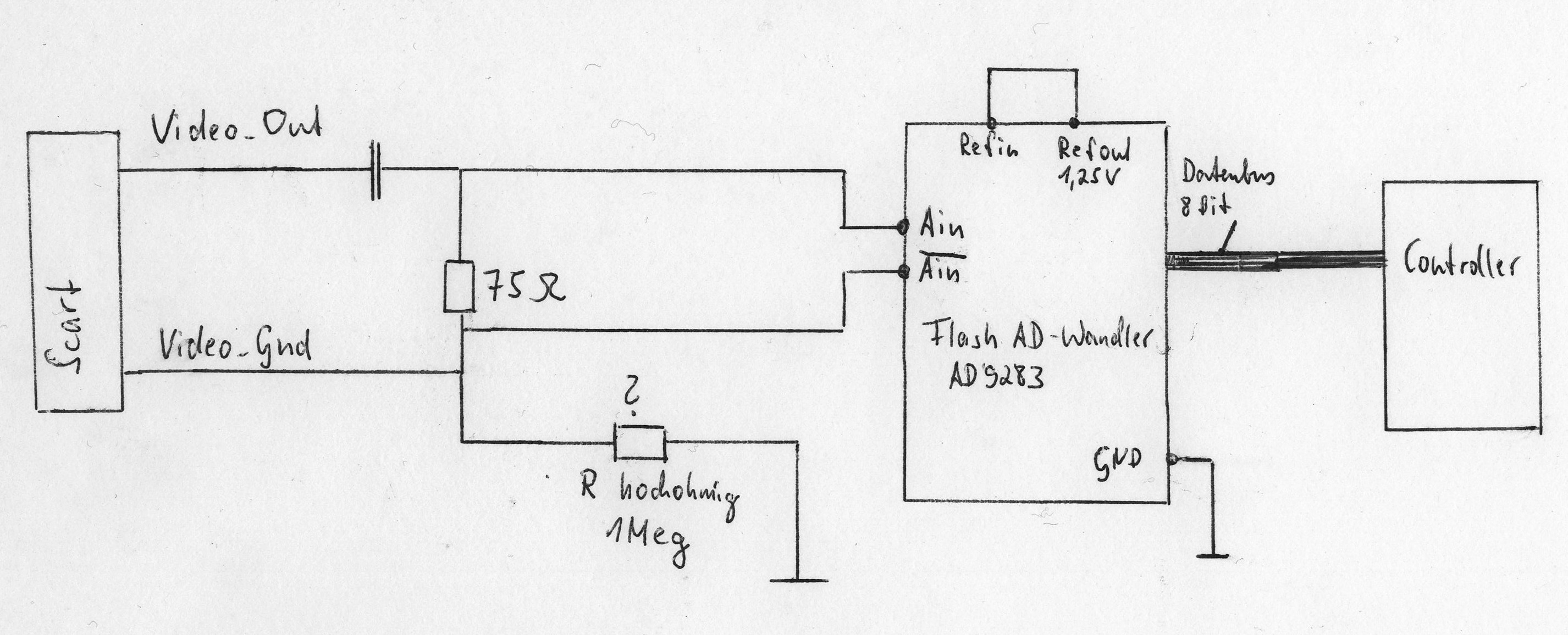

von tobi (Gast)
Danke erstmal für eure Vorschläge.
Optimal wäre ein Video Optokoppler. Diese sind sehr teuer, und denke
ich  ein bischen oversized. Trennverstärker wären auch nicht schlecht,
haben aber denn Nachteil der kleinen Bandbreite, jedenfalls habe ich
keine schnellen für 5Mhz Bandbreite gefunden.
Mein Ziel ist Videosignale mit einem AD- Wandler aufzunehmen, ohne mir
Galvanische Probleme einzuhandeln. Ich habe mal eine Schaltung
aufgemalt, und in den Anhang gestellt, die so wie ich sie verstanden
habe schon den Lösungsvorschlag von Thomas aufgreift.
Meine Frage: 1. Ist diese Schaltung sinvoll, würde dies gehen.
             2. soll ich einen Widerstand zwischen Video_Gnd und einer
                 Masse einfügen, oder ganz weglassen
             3. Verbesserungsvorschläge
G. Tobi
von Johannes Raschke (Gast)
Ein Instrumentationsverstärker besteht aus einem als Differenzvestärker
geschalteten OP-Amp und zwei Puffern an den Eingängen. Wenn Du nur G=1
brauchst, sind das OP-Amps mit G=1 und ohne Verbindung untereinander.
Eine galvanische Trennung hast Du damit aber nicht, nur eine identische
(hohe) Eingangsimpedanz an beiden Eingängen.
Ich denke, die Schaltung auf Deinem Scan sieht vernünftig aus und ich
sehe keinen Grund, warum irgendwas kaputt gehen sollte.

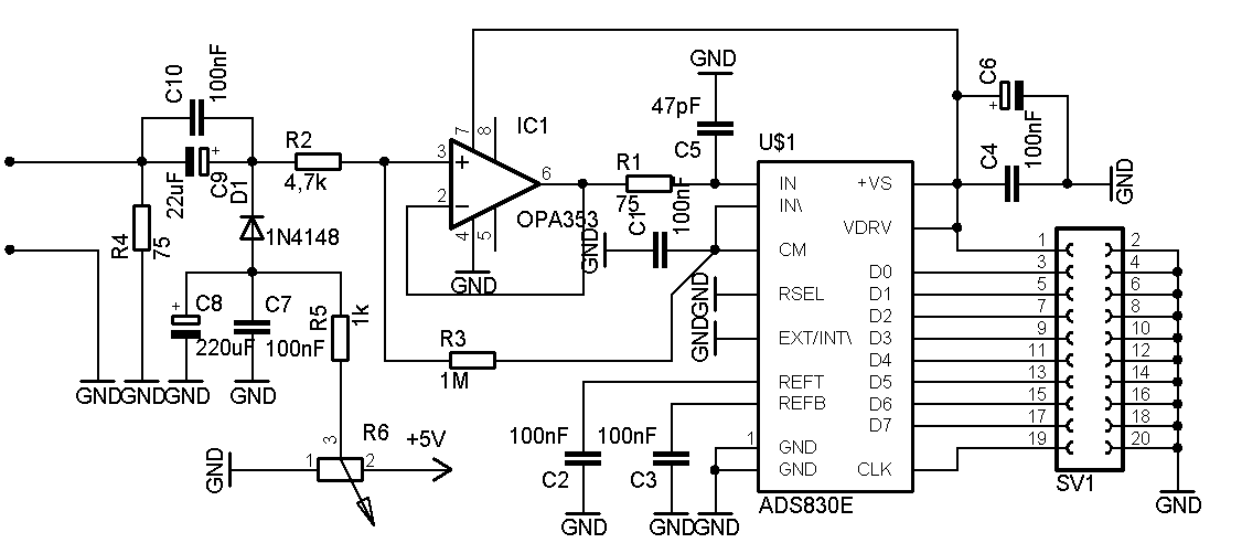

von Benedikt (Gast)
So ganz wird deine Schaltung nicht funktionieren:
Durch die AC Kopplung (die aber notwendig ist), verschiebt sich der
Schwarzwert des Videosignals. Das ganze musst du dann Softwaremäßig
kompensieren. Einfacher ist es aber, anstelle des 75Ohm Widerstands
(bzw. zusätzlich) eine Diode einzubauen. Die sorgt dafür, dass die
negativste Spannung immer auf einen festen Wert gebracht wird, und
somit der Schwarzwert auch immer auf der gleichen Spannung liegt.
Weiterhin sind ADCs meist sehr empfindlich gegen Überspannung am
Eingang.
So ganz würde mir diese Schaltung mit dem nicht aus Massepotential
liegenden GND Anschluss des TVs am Eingang nicht gefallen. Sobald du
z.B. den digitalen Ausgang an einen PC anschließt, wird Ain- mit GND
verbunden, was warscheinlich zu Störungen führt.
Ich verwende zur Videodigitalisierung den ADS830 und als Puffer einen
OPA353 davor. So wird der ADC gleichzeitig gegen Überspannung
geschützt, denn der OPA353 verkraftet +/-10mA am Eingang. Mit einem 5k
Widerstand sind das immerhin +/-50V.

von Benedikt (Gast)
Viel besser ist es auch nicht.
Bis du an den AD9283 gebunden ?
Ich habe zwar nicht nachgeschaut, aber der ADS830 ist vermutlich um
einiges billiger, und erfüllt den Zweck genauso.
Ich digitalisiere Videosignale immer mit dieser Schaltung.
Den Poti so einstellen, dass das Sync Signal gerade so den unteren
Messbereich berührt, bzw. etwas unter diesen hinausgeht. Der ADS830
wird mit 1V Messbereich betrieben, was optimal für Videosignale mit
1Vss ist.
Die Version mit der Diode ist zwar auch nicht das beste, funktioniert
aber ganz gut. Besser ist ein Schalter anstelle der Dioden, der mit den
Sync Impulsen gesteuert wird, und immer während der Schwarzschulter
geschlossen wird.
