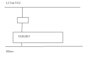

von Markus (Gast)
ne ich hab ein bistabiles mir einer Spule.
Also diese Spule die mit entgegengesezter Spannung entriegelt wird, also
in den anderen Schaltzustand wechselt. Das ist nur bei einen yC Ausgang
schwierig. Ich habe das Relais an einen ULN2803 also der Minus des
Relais wird durch den ULN2803 geschaltet. (s. Anhang)
Hast Du ne Ahnung wie ich das anstellen könnte ?

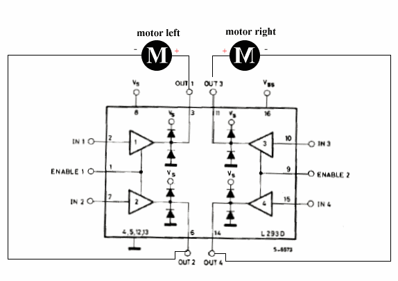

von Thomas (kosmos)
du benötigst eine Hälfte eines L293 Treibers damit kannst du die
Polarität ändern
von Markus (Gast)
Dann bräuchte ich aber auch zwei Ausgänge, oder ?

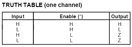

von Thomas (kosmos)
2 Pins für die Richtung da du 2 Kanäle benötigst und 1 Pin für
Start/Stop.
Du schaltest also den Treiber1 auf High, Treiber2 auf Low und Enable
High oder Treiber1 auf Low, Treiber2 auf High und Enable High, nachdem
das Relais umgeschaltet hat Enable wieder auf Low und die Treiber werden
hochohmig geschalten so das du die beiden I/O Pins des µC wieder für
andere Dinge nutzen kannst.
