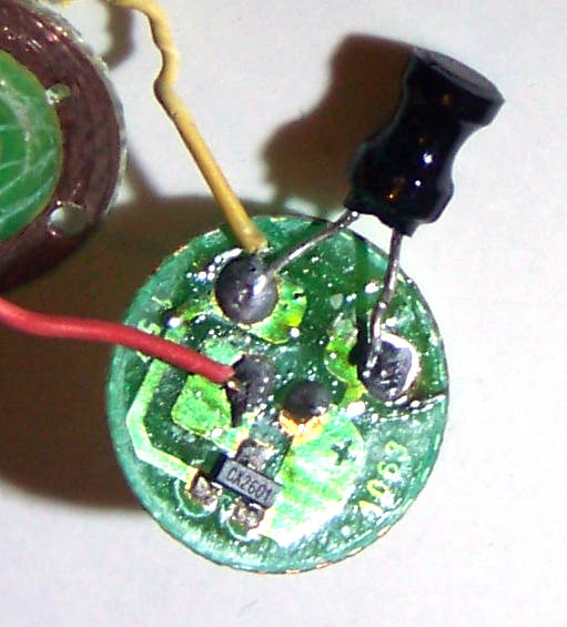

hi,
aus einer 1-Batterie Billigtaschenlampe hab ich die "Schaltung"
ausgebaut
besteht nur aus 2 Bauteilen + LED.
das eine scheint irgend eine Induktivität zu sein.
das andere sieht aus wie ein Transistor im SOT23 Gehäuse mit der
Beschriftung cx2601, zu der ich nix finden konnte
der AVR Tranistortester meint eine Common Anode Dopppeldiode zu
erkennen.
Ist aber unplausibel
wie funktioniert das?
Ich hab schon sogenannte "Joule Thief" Schaltungen gesehen
aber die sehen auch anders aus.

die Batterie im Diagramm  ist verkehrt rum
das rote ist der Minus-Pol und Gelb ist Plus

Verbaut ist ein LED Treiber:
http://www.modellbau-schoenwitz.de/shop/products/Modelleisenbahn/Spur-H0-187/Car-System-Zubehoer/Spannungswandler-zB-fuer-Faller-Car-System.html
z.B. ein Pr4401 der zusammen mit einer Induktivität funktioniert.

schau dir mal die PR4401/4402 von http://www.prema.com an. Das sind
Stepup-Wandler extra für LEDS, brauchen extern nur die Batterie, LED und
eine Drossel...
Grüße, Peter

Ok, Danke an alle.
Also doch kein Transistor und erst recht keine CA-Doppeldiode.
besagter Step-Up kanns aber auch nicht sein, da andere Beschriftung
Wahrscheinlich irgend ein Billignachbau
von Christian (Gast)
Ja aber mit Sicherheit dem gleiche "Inhalt".

Hallo Vlad
 > Beschriftung cx2601
Das sollte der Hersteller TOREX aus Coalville (UK) sein, .
www.torex.co.jp
Vertretungen hier sind:
Henskes Electronic Components, Laatzen und
Weisbauer elektronik, Dortmund.
