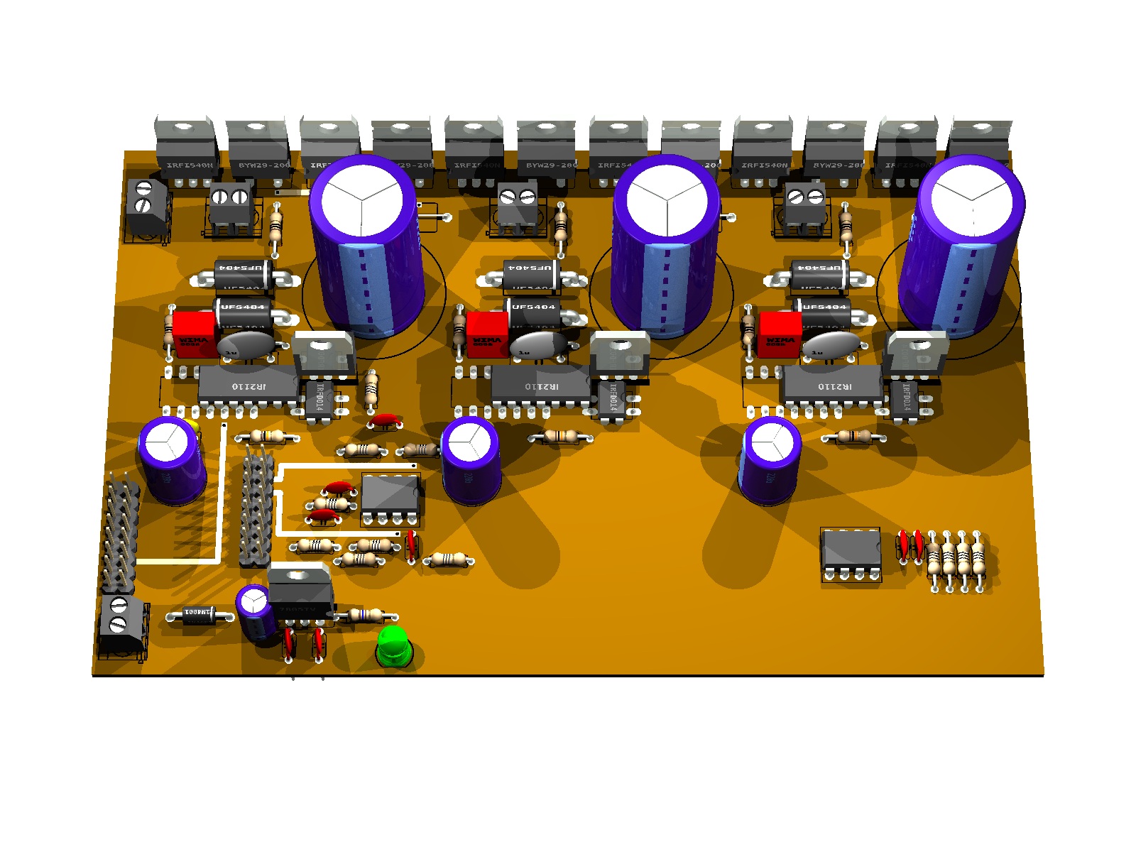

Eine weitere Frage hätt ich noch, undzwar im Anhang hab ich mal die noch
unfertige Platine eingefügt. Wie man sehen kann, sind die ICs IR2110 und
IRFD014 verschoben bzw verdreht. Beides sind selbsterstellte Devices,
allerdings mit Standarpackages, die ich von anderen Bauteilen
herauskopiert habe bei der Bauteilerstellung. Weiss jemand Rat?
von Verwirrter Anfänger (Gast)
Kann das sein, das bei denen der Nullpunkt nicht im IC Mittelpunkt liegt
sondern an der linken unteren Ecke?
