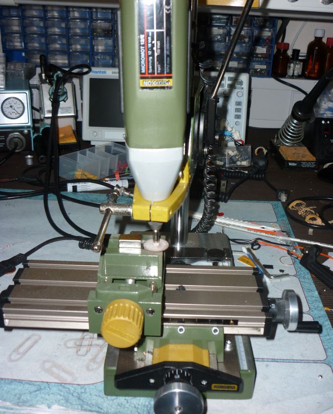

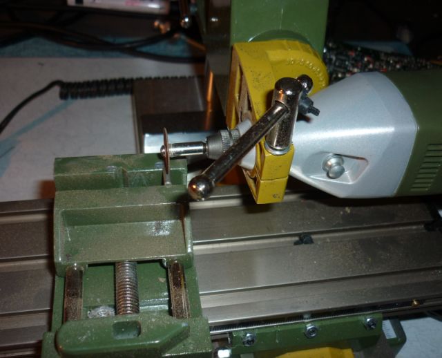

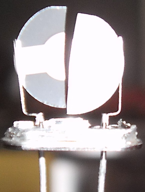

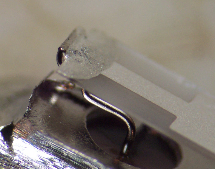

So, ich habe mal einen Quarz geopfert, und aufgesägt. Das runde
hauchdünne Quarzscheibchen ist vermutlich durch meine Arbeit in der
Mitte durchgebrochen, war auch nur lose zwischen 2 Federbügel geklemmt,
nicht verlötet. Durchmesser etwa 1cm, es war ein 14MHz-Quarz.
Für Fotos lohnt sich die Angelegenheit noch nicht, werde das mal mit
besserem Werkzeug wiederholen. Aber jetzt ist mir noch klarer, daß die
Dinger so empfindlich sind wie Glühlampen oder Röhren.
Wie ist denn das eigentlich bei den Keramik-Resonatoren? Sind die auch
so mechanisch empfindlich? Oder die winzigen SMD-Quarze, da ist doch gar
kein Platz für ein Quarzscheibchen. Das muß eine ganz andere Technik
sein.

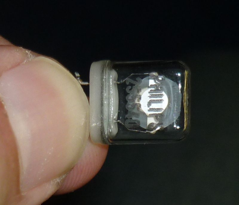

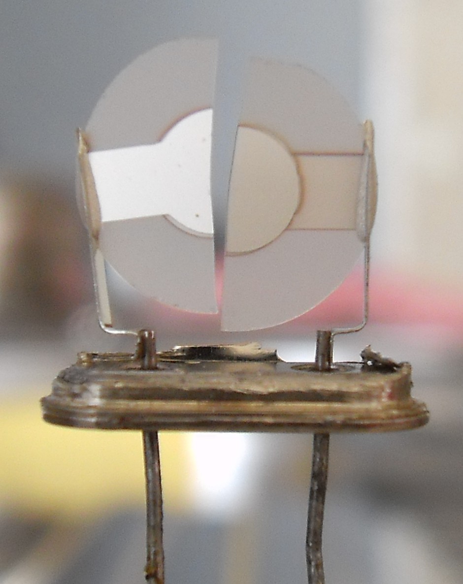

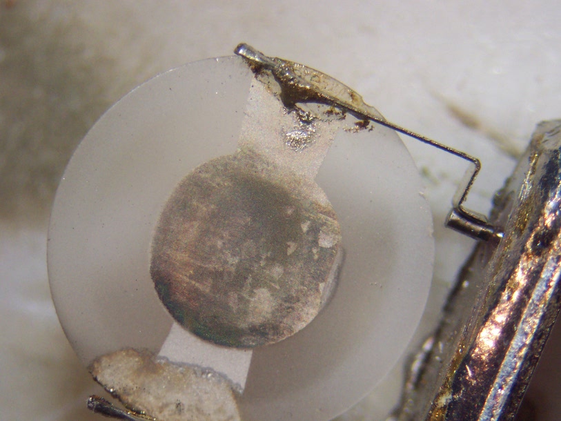

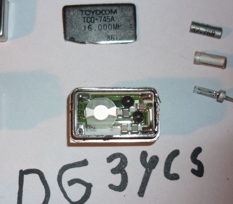

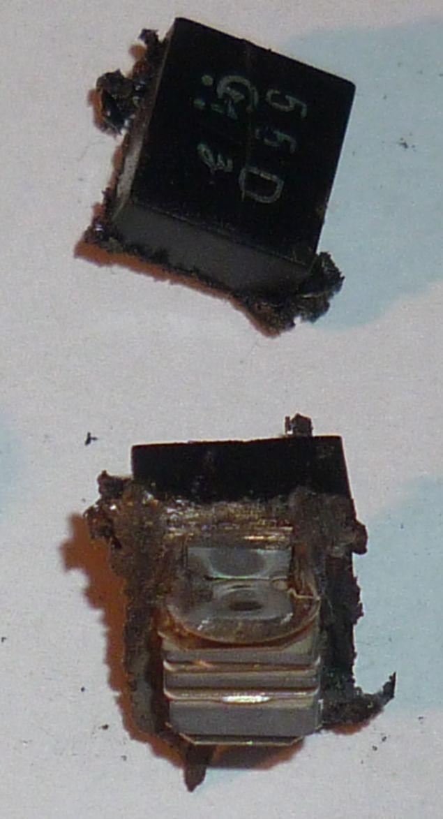

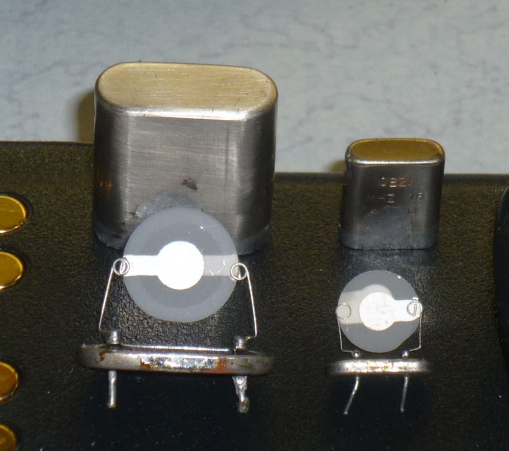

So, und ich hab jetzt von meiner zerbrochenen Quarzscheibe mal ein Foto
gemacht. Die Apparatur ist nicht die teuerste, die Lichtverhältnisse
schlecht, aber man kann das wesentliche erkennen. Zu den Abmessungen:
Der Pinabstand beträgt 0,2 Inch, also 5,08 mm. Einfach für den Maßstab.
>> sein.
> Nein, das sind trotzdem noch Quarzscheiben und entsprechend empfindlich.
> Ich habe schon einen 6-MHz-Quarz in einem USB-Memorystick wechseln
> müssen, weil der von einem Tag auf den anderen ausgefallen war (und
> dabei war er noch nicht einmal runtergefallen).

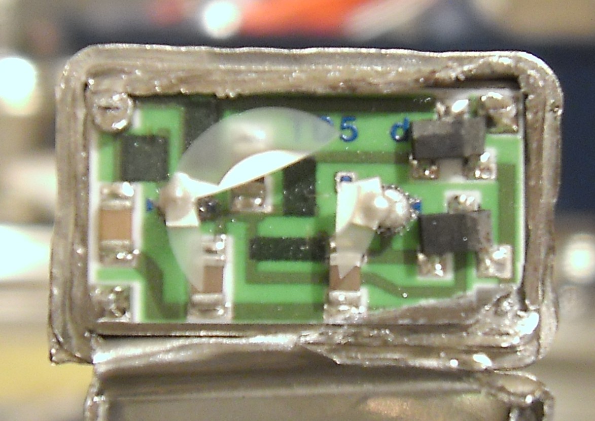

Das müßte mir in der Tat mal jemand erklären, wie solch eine Scheibe wie
auf dem Foto in ein winziges SMD-Gehäuse von 3mm Breite passt. Die
müssen da andere Geometrien haben.
Noch was zum Foto: Ich bin mir nicht ganz sicher, ob ich das
Quarzplättchen beim Entfernen der Metallkappe beschädigte, oder ob der
schon defekt war. Er stammt aus einem Schrottgerät. Somit wäre dann auch
klar, warum das Gerät auf dem Schrott landete...
Das ist ein üblicher Fehler. Nix besonderes.
Für Sachen mit Erschütterungen bewerben Hersteller von Keramikschwingern
deren Unempfindlickeit.
In den länglichen SMD-Gehäusen sind die Quarze stabförmig. Ist glaube
ich, der gleiche Schnitt wie bei den sogenannten Uhrenquarzen. Dafür ist
Wattleistung erheblich kleiner und der Temperaturgang ein anderer.
Q ist auch direkt von der Größe abhängig.

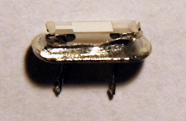

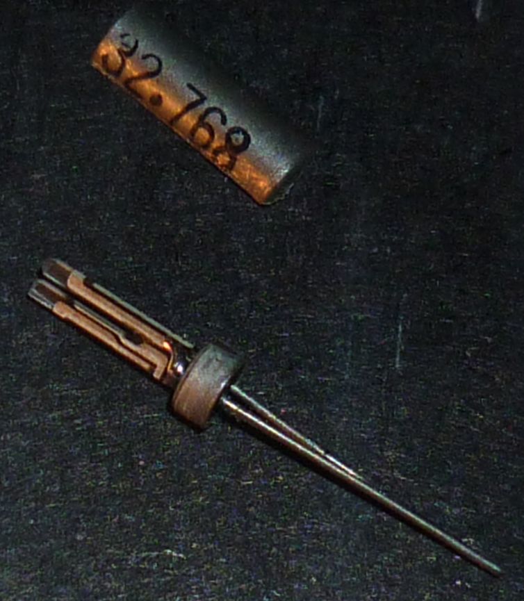

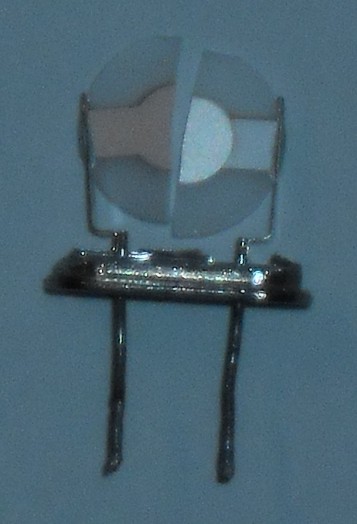

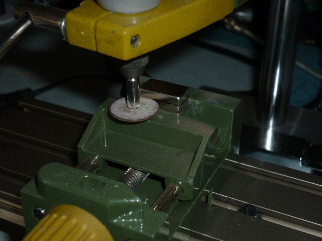

Habe zum Bild von gestern noch mal 2 neue Bilder vom selben Quarz, die
besser aussehen. Lade sie noch mal mit hoch.
Der Quarz selbst, ist ein hauchdünner Kristall, dünn wie ein Blatt
Papier. Aber viel brüchiger.
Auf den Bildern sieht man, daß die Metallisierung am Quarz angelötet
ist. Gestern hatte ich noch einen Fehlversuch beim Aufsägen, es kamen
nur noch Bruchstücke heraus. Dort war das Quarzblättchen in vergoldete
Federkontakte gesteckt, also nicht gelötet. Das Gehäuse war aus hartem
Stahl, die Säge mochte es nicht. Habe dann die Kneifzange genommen, die
zerbröselt natürlich alles. Den Gehäusedeckel mit der Flamme vom Boden
trennen, ging auch nicht. Es ist wohl richtig geschweißt.
Nö, Uhrenquarze sind Stimmgabelquarze, weil man sonst riesige
Abmessungen für so kleine Frequenzen bräuchte.
Ich habe mal einen HC49US-SMD-Quarz aufgesägt.  Besseres Bild bekomme
ich bei Glühobst-Licht gerade nicht hin (mir fehlen an der Kamera
die Möglichkeiten für Makrofotografie), aber man sieht deutlich die
Quarzform.  Der Quarz sitzt auf zwei S-förmig gebogenen Metallbändern
hier, an den Enden ist er verlötet.

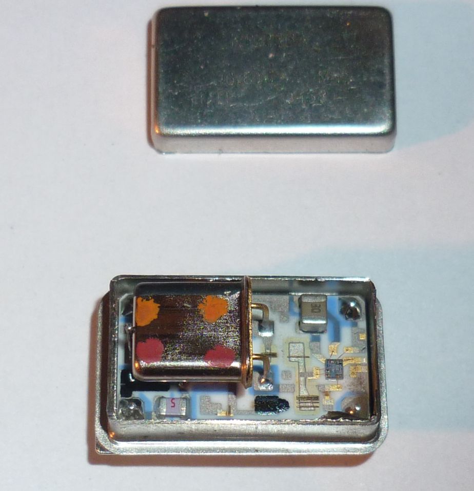

von Wilhelm F. (Gast)
So, ich war zwischendurch mal im Keller am Schraubstock, und habe einen
Quarzoszillator aufgesägt. Aber welch eine Scheiße. Ich habe ein
Metallsägeblatt vergurkt, es ist jetzt glatt wie ein Kinderpopo. Keine
Zähne mehr dran. Die Gehäuse sind teilweise aus härterem Stahl. Mit dem
zweiten Sägeblatt bekam ich es aber auf. Werde da, wenn ich sowas wieder
habe, an einen Ort gehen, wo es eine Flex gibt.
Ich habe das Bild mal hoch geladen. Zu sehen sind noch Reste des
Quarzscheibchens, und aber auch ein paar diskrete Bauteile,
Transistoren, Widerstände, Kondensatoren. Durch die brutale Sägerei mit
dem harten Gehäuse ging wohl das Quarzscheibchen fliegen.
Der Oszillator war ein Sunny 32MHz, Bauteilstempel 06-91, also 20 Jahre
alt.
Danke. Jetzt bekomme ich eine bessere Vorstellung davon, wie es im
kleineren Gehäuse aussieht.
Das Metallbändchen ist wohl dünn und S-förmig, weil es eine
Schwingungsdämpfung sein soll. Zumindest in Bewegungsrichtung senkrecht
zum Quarz, aber besser als nichts. In meinem Quarz war der
Aufhängungsdraht ja auch dünn und etwas federnd. Ein Masse-Feder-System
hat ja nur eine Resonanzfrequenz, die sinusfürmig und damit relativ
unschädlich ist, solange nichts über schwingt.
Zum Thema Quarze stand auch was im Handbuch zum µC SAB80C517A. Der hat
einen Oszillator-Watchdog, und in der Beschreibung steht was von
Überwachung des Taktes (ausgefallener Quarz) in rauhen
erschütterungsreichen Umgebungen. Das ist also definitiv ein Thema. Dann
bleibt der µC nicht einfach stehen, sondern macht über einen
Not-RC-Oszillator einen Hardware-Reset, und verbleibt darin. Die Ports
werden auf definierte Signalpegel geschaltet. Der Entwickler muß sich
dann anderweitig um die Betriebssicherheit des Steuergerätes kümmern.
Soweit ich weiß, wurde der kleinere Bruder 80C515 an verschiedenen
Stellen im KFz verbaut, z.B. Motorsteuergerät und ABS. Heute nicht mehr,
aber vor knapp über 10 Jahren noch. Ich schlachtete schon mal
Motorsteuergeräte, und da war genau der Typ Quarz drin, wie der oben
gezeigte mit dem durchgebrochenen Scheibchen.

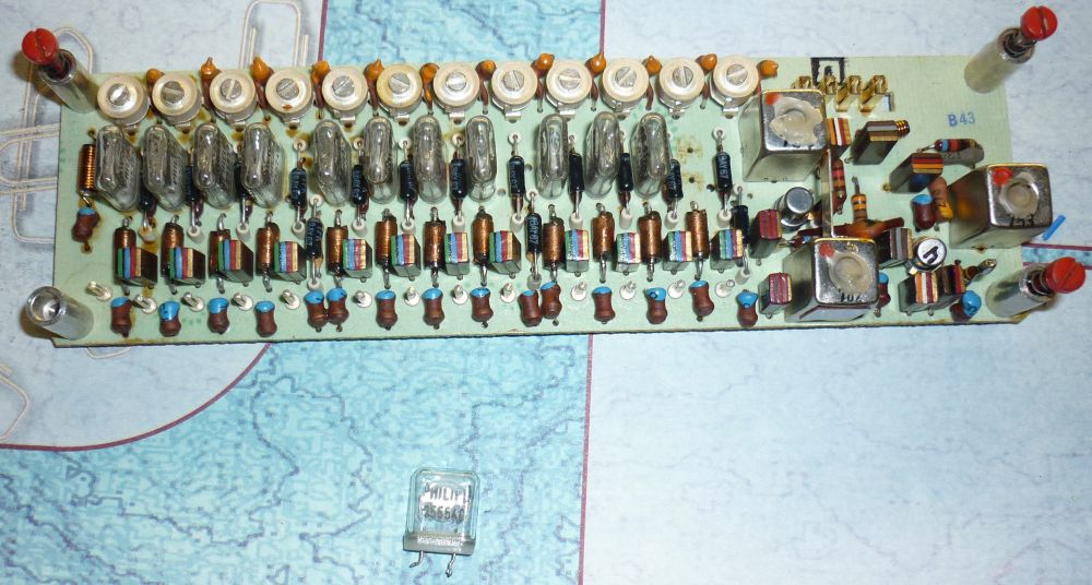

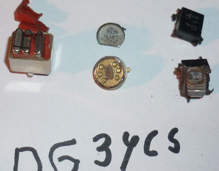

von Carsten S. (dg3ycs)
Wilhelm Ferkes schrieb:
> Mal schauen, ich hätte noch Lust und Laune, einen aufzusägen, um ein
> Bild eines intakten Quarzes zu bekommen...
habe dir das mal abgenommen und die Bildsammlung noch um eine größe
ergänzt. Der rechte Quarz ist der "normalgroße" HC49/U wie ihn wohl
jeder schon mal in der Hand hatte.
Beim Linken Quarz handelt es sich um einen 5,12 MHz Quarz aus einem
BOSCH FuG8b (Serie KF802) wo er als Mutterquarz für die Empfangs-PLL
eingesetzt war. ICh habe den korrekten Namen dieser Bauform leider
gerade nicht mehr im Kopf. Auf der Platine sind aber auch schon
Lötpunkte für die kleineren HC49/u vorgesehen. ICh habe auch schon
Geräte mit "früherer" Seriennummer die an derselben Stelle einen kleinen
Quarz hatten. Ab einer späteren Revision waren auch nur die kleineren
Bauformen vorgesehen.
Aber BTT:
Neben einem gebrochenem/angebrochenem Quarz und Rissen auf der Platine
kommen natürlich auch noch Mikrorisse IN Bauelementen in Frage. ICh
hatte es schon öfter das ein SMD KerKO oder auch SMD Widerstand ganz
normal aussah, nur das Messgerät etwas merkwürdiges anzeigte. Beim
Auslöten zeigte sich dann das es "geteilter" Meinung war...
Carsten
Schön. Danke.
Die sind auch lose mit Federkontakten gesteckt, nicht gelötet. Ob sowas
eine Autofahrt in einem Steuergerät oder einen Fall auf den Boden
aushält?

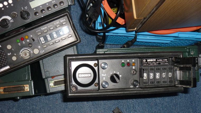

Dbeide Quarze stammen wie gesagt aus Mobilfunkgeräten, der "große" wie
gesagt aus einem FuG8b1, der kleine aus einem SEL FuG7b.
Beides sind GEräte für BOS, also Polizei FW & Co. und einige dieser
GEräte sind von der Indienststellung in den 70er Jahren bis teilweise
heute fast ununterbrochen in KFZ Verbaut gewesen.
Insbesondere das KF802 - FuG8b (ggf. -1)ist heute noch oft selbst in
"wichtigeren" Fahrzeugen in vewendung. In Niedersachsen zum Beispiel
eines der Standartfunkgeräte der Landespolizei. So Anfällig ist selbst
der Große Quarz also nicht. ICh habe mal ein Foto von einem solchen
Gerät gemacht.
In der Baugruppe "Modulator" vom  Telefunken FuG7b gibt es auch so einen
großen Quarz, ganz oft sogar im Glasgehäuse. ICh muss morgen mal im
keller ein paar GEräte aufschrauben ob ich eines von denen mit Quarz im
Glasgehäuse gerade da habe...

Das ist im großen und ganzen ja das Prinzip das hinter den Quarzen
steckt. Die Frequenz wird durch Variation von Dicke und Durchmesser
sowie art des Schliffs beeinflusst. Tendenziell: Je weniger Masse um so
höher die Frequenz

Könnte das ein TCXO sein? Der kommt zur Anwendung wenn Stabilitäten
gefordert werden die mit einfachen Quarzen nicht erreicht werden, aber
ein OCXO nicht Wirtschaftlich. Schon der Verwendete Quarz ist
hochwertiger als der bei den kleinen 3 Eur TTL Computer-XOs. Dazu kommt
dann eine Kompensation des Temperaturgangs. Der kleine Trimm-C dient zum
Abgleich.
(Zweites Foto)
Carsten

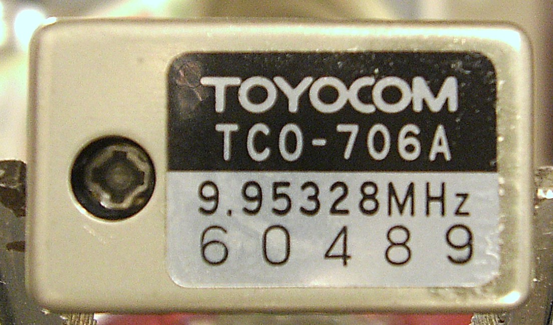

Ich hab dazu mal ein Foto hochgeladen. Das Ding ist aber sicherlich
mindestens 20 Jahre alt.
JEP - Das ist ein TC(X)O ;-)
Nur leider mit einer reichlich krummen Frequenz. Ich habe keine Ahnung
wofür diese krumme Frequenz benötigt wird. Eine Baudratenfrequenz ist es
IMHO nicht...
Carsten

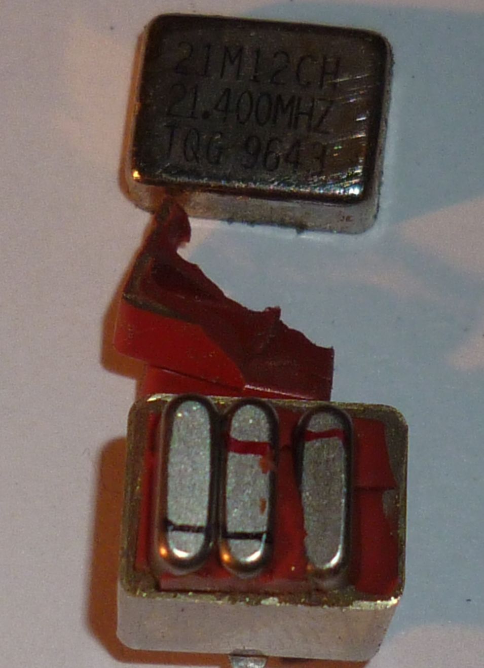

Dann konnte ich auch einige defekte Typen beiseite legen, für die
nächste Sägeaktion. Manche funktionierten vor 10 Jahren noch.

Wie schon gesagt, bei einem Quarz, den ich nicht so ganz fachmännisch
korrekt öffnen konnte, kamen mir die vergoldeten Kontakte lose entgegen.

Abdul K. schrieb:
> Verlötet kann ich mir nicht vorstellen, aber gebondet mit Golddrähtchen
> das ja.
Dann schau dir noch mal das von mir eingestellte Foto des einfachen
Quarzes weiter oben an:
http://www.mikrocontroller.net/attachment/109877/Quarz_14MHz_offen_3.jpg
Da ist eindeutig verlötet.

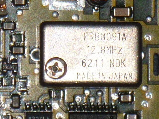

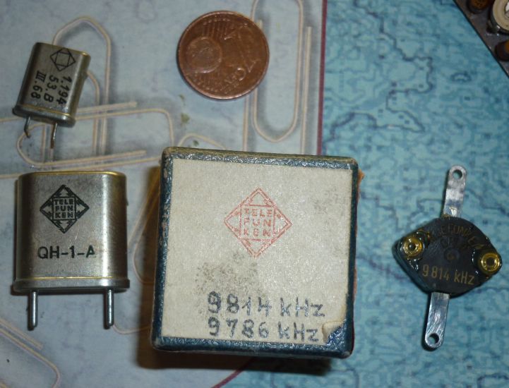

Habe mal ein paar Fotos gemacht...
Telequarz hatte früher wohl als Zeichen das Schaltzeichen für Quarze mit
den Buchstaben TQ innerhalb des Zeichens.
Das neuere Zeichen bestand aus einer gelben Raute vor einem Schwarzen
REchteck. Aber sicher ausschließen das es sich bei o.g. nicht doch um
ein TQ-Produkt handelt kann ich auch nicht.

Im Betriebsfunkbereich werden die 12,8Mhz auch öfter verwendet. Der von
mir Fotographierte TCXO sitzt auf der Frequenzaufbereitung (PLL) von
einem BOSCH - MR4. Das direkte Vorgängermodell (vom Anwendungszweck
gesehen) war die KF-4 Serie. Diese hatten ebenfalls 12,8Mhz als PLL
Referenz, allerdings mittels normalen Präzisionsquarz erzeugt.
In der letzten noch von BOSCH gebauten Betriebsfunkgeräteserie PR11 /
MR11 kommen ebenfalls 12,8MHz zum Einsatz. Beim Mobilfunkgerät als TCXO,
beim HFG bin ich mir gerade nicht sicher...

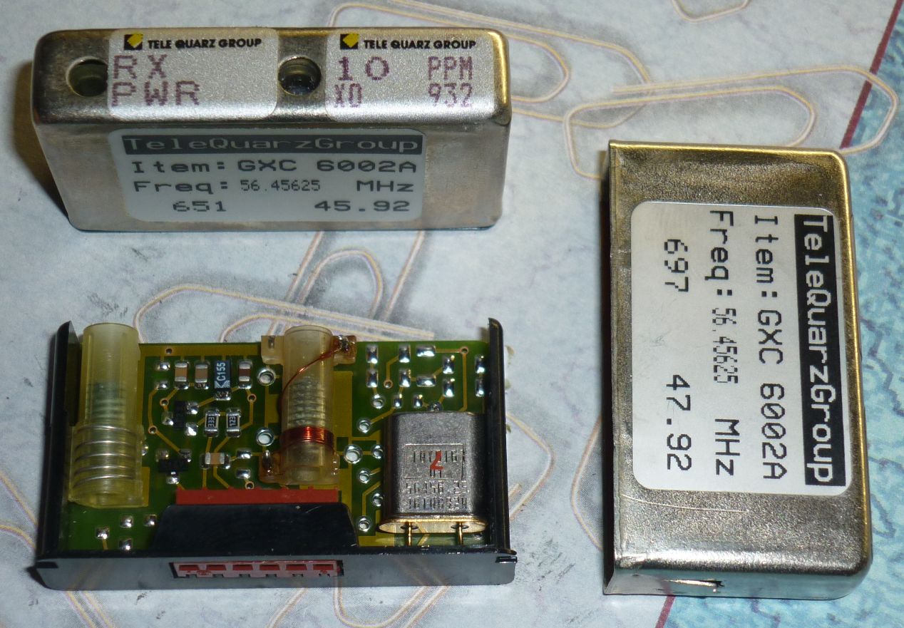

Drift zu verringern. ICh habe hier auch noch ein 10ppm TCXO Modul
anderer Bauart von der Fa. Telequarz das aus einer 4m RElaisstelle der
NL Polizei stammt.
NAch dem Öffnen sieht man das keinerlei Heizung o.ä. vorhanden ist.
Dieses Modul ist mit garantierten 10ppm allerdings schon weit hinter dem
was man als Massenware bekommen kann. (TCXO: Massenware<5ppm, HighEnd <<
1ppm)

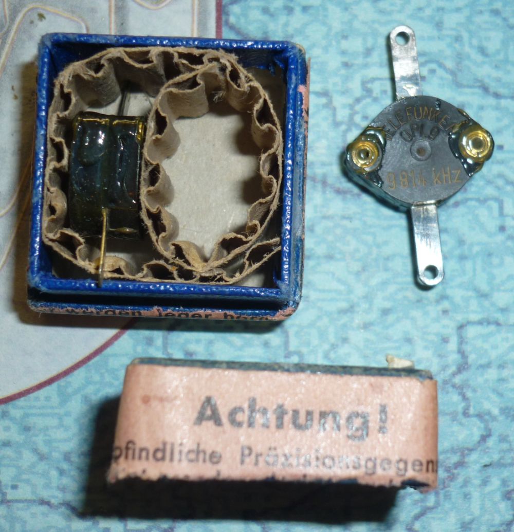

> Das muß wohl sehr alt sein.
JA - die Geräte in denen ich diese Ausführung gefunden habe stammen
grötenteils aus den Jahren 67 (Einführung der SErie) bis 68. Ab 1969
sind es dann wohl die "normalen" Quarze. Allerdings ist eine genaue
zuordnung heute nicht mehr ganz einfach, denn durch die vielen
Betriebsjahre sidn schon öfter Module durchgetauscht worden. Zum
Zeitpunkt meiner GEburt wurden diese GEräte dann schon nicht mehr
Gefertigt ;-)
ICh habe gerade mal geschaut bei den noch nicht geprüften Geräten. Einen
der "großen" Glasquarze habe ich nicht gefunden, aber dafür eine noch
seltenere Baugruppe "Zehneroszillator" mit gleich 12 "normalgroßen"
Quarzen im Glasgehäuse.
Gleichzeitig mit dem FuG7b von Telefunken kam das FuG7b von SEL auf dem
Markt. Hier wurden aber in allen Baugruppen von Anfang an Quarze in
Blechgehäuse verwendet.
Diese Geräte sind Musterbeispiele für die Ingenieurskunst der HF

Ich habe aber auch noch ein Pärchen wirklich alter Quarze von
Telefunken. Das ist schon echt Antik.
>> das ja.
> http://www.mikrocontroller.net/attachment/109877/Q...
JA - Zumindest irgendwie Metallartig verbunden! Beim großen Quarz ist es
eindeutig zu erkennen, beim kleineren mit genauem Hinschauen auch. Ob es
sich aber wirklich um eine Lötverbindung handelt oder eher um eine Art
Metallkleber - das kann ich nicht sicher sagen. Auf jeden Fall ist die
Verbindung fest.
>> das ja.
Sieht so aus. Vermutlich Silberlot. Allerdings beachte das Detail der
Drähte: Die sind lang und können sich verdrehen. Somit kann der Quarz
die gewünschte Richtung bestimmen.
Die Verpackungsart auf dem Foto finde ich ja genial:
http://www.mikrocontroller.net/attachment/110187/X_Alt.jpg
Fragt man sich, warum heute nicht mehr so viel in DE entwickelt und vor
allem produziert wird. Echt traurig.
Ich habe mir mal die Kompaktkamera meines Sohns ausgeliehen.  Diese
passt ans Okular des Mikroskops.  Ein paar Bilder anbei.  Vom SMD-
Quarz mal nur die Ecke mit der Lötstelle.  Der runde 10,7-MHz-Quarz
hat unter meinen Handlötungen schon mächtig gelitten, ein Teil des
Silberbelags hat sich im Lot weglegiert.  Der zerbrochene Quarz ist
bis auf die Fraktur noch so ziemlich im Originalzustand, auch dort
ist die Lötstelle gut zu sehen.
JA - Das ist schon genial ;-)
Auch die Aufschrift auf der Verpackung die man auf dem Foto ansatzweise
erkennt ist heute Undenkbar. Auch wenn dadurch einigen ein Licht
aufgehen würde.
Die Aufschrift Lautet:
ACHTUNG
Quarze sind empfindliche Präzisionsgegenstände und müssen vorsichtig
/eingesetzt werden. Jeder harte Stoß kann den Quarz unbrauchbar machen./
Insbesondereist beim Transport größte Sorgfalt auf die Verpackung zu
legen
Beim Auspacken äußerste Vorsicht üben
Bei Massenware ist selbst die Kennzeichnung an sich socher schon zu
teuer. Aber wenn ich daran denke wie im Auftrag gefertigte Quarze -für
die man auch schon mal deutlich über 20 Euro/Stück hinlegen kann-
teilweise ankommen...
Carsten

Ich habe aus meiner Sammlung noch 3 Tote gefunden, für die nächste
Aufsägung. Hatte heute mal die ganze Sammlung nacheinander am Hameg, und
habe die Werte notiert. Die sind alle noch relativ gut. Leider braucht
es noch ein paar Tage, bis ich an die Flex komme.

Heute morgen hatte ich ja noch eine exzellente Idee, wie ich meine losen
Quarze auf einfache Weise testen könnte. Und zwar, man nehme einfach
einen alten aufgesägten Oszillator, und mache 2 Kontakte da dran, wo
vorher der alte Quarz war. Nun ja, ich schaute mir den aufgesägten
Oszillator vom oben angehangenen Bild noch mal mit der Lupe genauer an,
aber da ist an einer Ecke leider die Masse auf der Platine
rausgebrochen. Den kann ich getrost wegwerfen. Bei der Aufhängung des
Quarzes ist mir dabei noch was aufgefallen, was man auf dem Foto nicht
sah: Und zwar hängt der locker an 2 Spiralfedern, sowas wie
Kugelschreiberfedern in Miniaturausführung. Bisher die beste Aufhängung,
die ich sah. Sie ist in allen Raumrichtungen elastisch. Die beiden
Kontakte sind quer durch den Quarz gesteckt, und verlötet. Das sieht man
auf dem Foto noch. Diese Stahlfederchen konnte ich mit den Fingern und
geringster Kraft aus der Lötung der Platine heraus ziehen. Eisen und
Zinn war noch nie besonders fest. Für die elektrische Verbindung mag es
aber gereicht haben.
Als ich einen weiteren Oszillator aufbohren wollte, den ich intakt zum
Test anderer Quarze verwenden wollte, zerlegte es meine
Platinenbohrmaschine, und vorher 2 Bohrer. Ich wollte das Gehäuse rund
herum perforieren, und dann evtl. abdrehen, abscheren, wie es bei
Ring-Pull-Konservendosen passiert. Die Gehäuse sind tatsächlich aus
einem sehr harten Edelstahl. Man müßte die Bohrstelle ankörnern können.
Leider habe ich nur Körner für gröbere Arbeiten. Der Bohrer bekommt noch
nicht mal leicht einen Anfang. Ein Metallsägeblatt sägte ich ja am
Samstag mit der kleinen Bügelsäge auch schon "glatt". Messinggehäuse
sind wesentlich seltener.
Wenigstens weiß ich jetzt, wie eine Platinenbohrmaschine vom blauen
Claus beschaffen ist. Die überlebte gerade die dritte Betriebsstunde
nicht... :-P
> Weitere Quarze aufsägen, muß bei meinen Hausmitteln also erst mal
> warten.
Ich habe das mit 'ner Proxxon-Bohrmaschine (allerdings die teurere,
"Industrieausführung", weil's mir die einfache nach 8 Jahren auch
zerlegt hatte) und einer kleinen Diamantscheibe gemacht.  Eine
normale Trennschleifscheibe geht sicher auch, die nuddelt sich nur
schneller ab.

Ich werde mal eine solche Diamantscheibe organisieren müssen, ähnlich
wie am Dremel.
> Einen
> richtigen rotierenden Schleifstein hat der auch, vielleicht geht es
> sogar auch damit.
Habe ich im Keller auch, aber das wäre mir etwas zu grobmotorisch
für diesen Kleinkram.
Die einfachen Trennschleifscheiben und -aufnahmen von Proxxon oder
Dremel bekommst du doch einigermaßen preiswert im Baumarkt (die
Scheiben dabei im 10er Pack oder mehr), spann dir sowas in deine
Mini-Bohrmaschine, das wird's tun für den Zweck.
Genau die habe ich auch verwendet! Ich habe mit einer gebrauchten
Korrundtrennscheibe angefangen und nach auftrennen aller gezeigten
Bauteile ist immer noch was drauf. Allerdings ist Schutzbrille pflicht.
Meine Diamanttrennscheibe seze ich nur äussert ungerne ein. Die ist die
Alternative wo Korrund nicht in frage kommt. Passt man nicht auf oder
hat man pech ist auch die Diamantscheibe schnell verbraucht - und die
kostet etwas mehr als die Korrundscheiben.

ICh habe mir wie oben angedeutet mal die Mühe -da ich eh meine
umgerüstete Proxon testen wollte- gemacht diverse Taktgeber und Filter
zu öffnen von denen hier noch keine Bilder stehen. Geschehen ist die mit
Proxxon Bohrschleifer auf Proxxon Bohrständer mit Kreuztisch un
dKorrund-Trennscheiben. Die liefen da durch wie durch Butter!
Vieleicht ist das ja für den einen Oder anderen Interessant.
Bei der Aufstellung "Taktgeber" handelt es sich von Links nach Rechts
um;
1. Einen 16,896 MHz VCXO (Modulierbaren Quarzoszillat) vom Typ K1523BA
http://www.datasheetcatalog.org/datasheets/480/387765_DS.pdf
Stammt aus einer Richtfunkanlage die als GSM Zubringer eingesetzt war.
Saß auf der Modem-Platine.
2. Einem Handelsüblichen TTL OSzillator wie bei REichelt, Conrad überall
erhältlich und vielfach verbaut.
3. einem 32,768 KHz Uhrenquarz, das Öffnen war hier etwas Heikel ;-)
4. Dem schon bekannten 1MHz Quarz im (laut Jörg vermutung) HC6 GEhäuse
aus einem BOSCH FuG8b1.
Interesaant ist besonders der Aufbau des Uhrenquarzes der wie eine
Stimmgabel geformt ist ;-) Stimmgabelquarz halt.
Bei den Filtern handelt es sich von Links nach rechts um:
1. Einem 21,4 MHz ZF Filter aus einem 4m FM Mobilfunkgerät (Ascom SE550)
2. Einem SAW Filter für den Bereich um 455 Mhz aus einem Siemens C%
Autotelefon
3. Einem 455 KHz Keramik-ZF Filter aus dem o.G. 4m FM Funkgerät.
Am meisten dürfte den einen oder anderen der Aufbau des 21,4MHz Moduls
überraschen, welches aus drei Einzelfiltern besteht, in einem
gemeinsamen Gehäuse, mit einer wichen Gummimasse vergossen.
Carsten

Zu eigenen Sägeexperimenten war ich heute in 2 Baumärkten. Der Praktiker
hatte immerhin ein Dremel-Sortiment, wobei das aber teilweise leider
ausverkauft war, nicht alle Teile im Markt verfügbar. Ich traf dort
einen Berater aus dem Hause Bosch bei den Bosch-Bohr-und Sägemaschinen.
Er gehörte nicht zu Praktiker, konnte mich aber gut beraten. Von Dremel
gibt es also eine Achse zum Einspannen ins Bohrfutter, und die dazu
passenden Korundscheiben. Das sieht auch sehr gut und robust aus. Muß da
kommende Woche wieder hin, wenn die Nachlieferung da war...

Ich werde mal noch den aufgesägten Oszillator untersuchen, wovon ich
weiter oben ein Foto anhing. Der hat 2 Transistoren, und ein paar
Kondensatoren. Widerstände fand ich auf dem winzigen Platinchen nicht,
und die Rückseite des Platinchens bekomme ich auch nicht zu sehen.
Die beiden Transistoren völlig ohne Beschriftung könnten komplementäre
FET sein, was dann ein CMOS-Inverter wäre. Oder aber auch bipolare. Ich
werde mal versuchen, was zu messen, und die Schaltungskonfiguration zu
ermitteln.

Die beiden Transistoren werden der Oszillator und eine Bufferstufe sein.
Damit die Ausgangslast nicht den Oszillator stoppen oder frequenzmäßig
ziehen kann.
