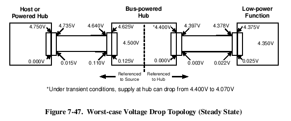

von U. B. (Gast)
> die USB-Spec garantiert nur so irgendwas um die 4,5 V, mehr
> müssen am Gerät nicht mehr ankommen.
5V +/- 5%
steht auf Seite 10 ( Pkt 3.1 ) von:
http://www.usb.org/developers/whitepapers/power_delivery_motherboards.pdf
> 5V +/- 5%
Das bezieht sich auf die Spannung am Versorgungspunkt auf dem
Mainboard.  Am Gerät ist es deutlich weniger, siehe Ausschnitt
aus der USB-2.0-Spec.

>> 5V +/- 5%
Also im ungünstigsten Fall nur noch 4,35 V am Ende ... !?
Das sieht ja aus wie auf dem Lohnzettel !
Und TTL geht auch nicht mehr ...
von asd (Gast)
Die Idee dahinter ist dass das ja immer noch reicht für eine stabile
3,3V Versorgung der Logik. Ist eh die übliche Spannung für Digitalkram
heutzutage und die Pegel auf den Datenleitungen passen auch dazu.
