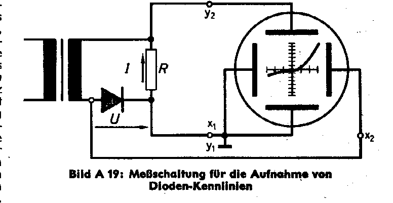

Hallo Forum, in Anbetracht der Uhrzeit nur mal eine kurze Frage zur Sicherstellung der eigenen geistigen Gesundheit: Müsste der y-Eingang in der Prinzipschaltung im Anhang nicht invertiert sein? Grüße ;Matthias
Auch ich tue mich schwer mit dieser eigendlich doch trivialen Aufgabe... Habe es mir mal anders aufgezeichnet und denke, Du hast recht...
ja müsste er. Doch diese variante zur aufnahme einer diodenkennlinie ist wohl eher nicht zu benutzen, wenn das an dieser stelle schnell angebracht werden darf auch wenn es nicht gefragt ist. was auch noch zu beachten ist, falls du echt mit dieser schaltung das messen willst, ist das du entweder die schaltung oder das messgerät galvanisch vom netz trennen musst. dh. mit einem Spartrafo geht das nicht und das messgerät an den trenntrafo hängen ist auch nicht empfehlenswert, da sonst das gehäuse spannung führen kann ;-). es ist zwar spät aber trotzdem musste ich das noch loswerden ;-). gute nacht allerseits. mfg schoasch
Schoaschi, Du musst sehr müde gewesen sein. Mit der Verpolung sehe ich das genau so, kann aber den Spartrafo nicht finden. Arno
:D Jaja ist eh keiner drinnen, aber ich wollte nur vorwarnen, falls doch jemand das austesten will und sich dann wundert wieso der FI immer fliegt ;-). und ausserdem müssen wir E-Technik-fuzis die anderen Leute schützen versuchen und vor verletzungen und schaden an der person vorbeugen :-)
Danke, dann hate ich doch recht und das Buch war falsch/ungenau. @Schoaschi: keine Angst, es geht nur ums Prinzip, dass vorne (wie im Schaltplan) eine potentialfreie Wechselspannung drangehört, sollte klar sein, wer sowas direkt ans Netz hängt, leistet dann eben einen Beitrag zur Evolution... Grüße ;Matthias

Ok, kannst du mir trotzdem erklären warum sie notwendig ist? Nehme mal an um den Kurzschluss zu verhindern den die verbundenen Massen vom Oszi verursachen (wie immer). Aber wie? ich checks grad nicht...
