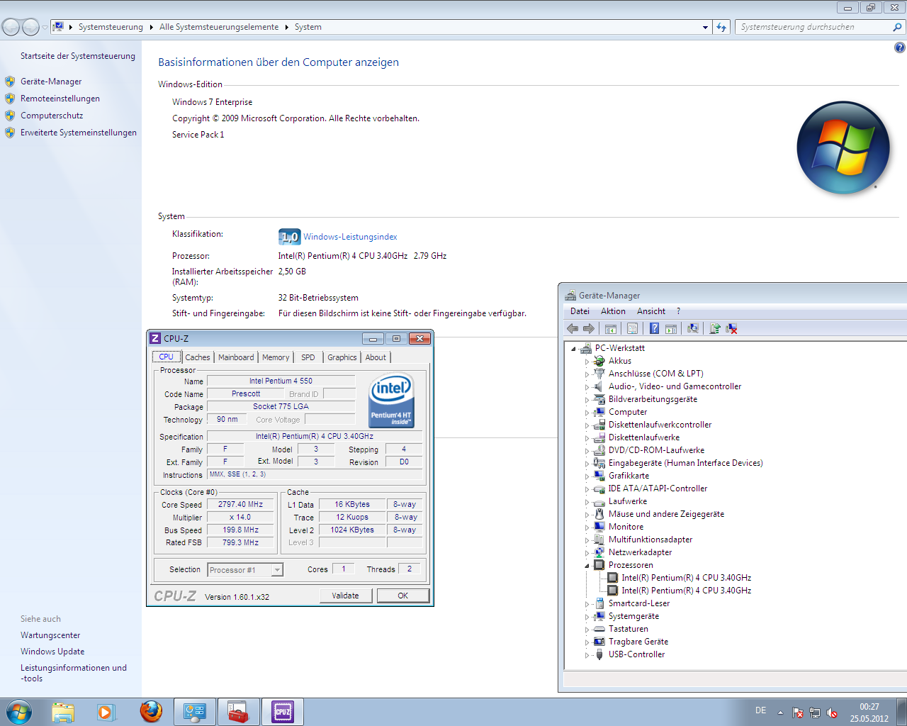

So, grabe diesen Thread aus da mir kürzlich kostenlos einige passende
CPU's (Pentium 4 550 3,4 GHz SL7J8) in die Hände gefallen sind. Also den
alten Celeron D 2,8 GHz raus und den neuen P4 rein. Ergebnis: die P4's
werden nur mit 2,8 GHz erkannt - sowohl im Bios als auch unter Windows
und Linux.
Kennt sich einer mit den Kisten aus?
PS: Aktuelles BIOS- und Microcode-Update ist bereits installiert.

Das BIOS bietet keinerlei Einstellungsmöglichkeiten für die CPU:
Spannung, FSB, Multiplikator... alles wird automatisch erkannt!
von mhh (Gast)
Dann leider Pech gehabt. 200 (800) MHz notwendig, bei 166 ist aber schon
Schluß beim Mobo.
von Sebastian R. (sebr)
Nö, der wurde sogar mit dem P4 550 von Haus aus angeboten:
http://remarketing.ts.fujitsu.com/shop/images/datenblatt/db_ScenicE620.pdf
laut CPU-Z läuft der Prozessor auch mit 200 MHz FSB, jedoch ist der
Multiplikator zu niedrig.
von mhh (Gast)
Na dann laß die CPU mal schwitzen, ob unter Belastung der Multiplikator
hochgesetzt wird und damit der ganze Spaß nur der Energiesparblabla ist.
Das hab ich schon längst probiert, nutzt leider nix. Schon beim booten
zeigt das BIOS (fälschlicherweise) 2,8 GHz an.
Übrigens: Wir haben 3 dieser PC's im Einsatz und es tritt bei ALLEN nach
dem CPU-Upgrade auf!
Hatte ich doch schon oben erwähnt:
> und Linux.
Aber egal - das bringt uns auch nicht weiter :-(
