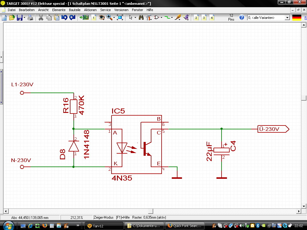

möchte gerne einen 24V/230V Wechselrichter auf Funktion mit einem AVR
überwachen. Von der Softwareseite her nicht das Problem, eher die
Elektronik. Der Wechselrichter versorgt ein GSM Modem und noch ein paar
andere wichtige Verbraucher, ist an der Leistungsgrenze und es ist kein
Platz für einen größeren vorhanden. Er hat die Eigenschaft manchmal
auszusteigen. Ich möchte ihn überwachen, bei Ausfall die 24 Volt
Eingangsspannung unterbrechen um ihn neu zu starten. Evtl soll eine Led
die Anzahl der Ausfälle darstellen. Es soll ingesamt nicht zu aufwendig
werden.
Ich hatte erst an einen Trafo gedacht, gleichrichten, sieben und auf
den AVR führen. Gefällt mir aber nicht recht. Eine Lösung mit
Optokoppler würde mir besser gefallen. Jedoch kann ich ja die Diode am
Eingang nicht direkt an Netzspannung hängen.
Wie sind eure Vorschläge?

Also es geht im Prinzip nur darum wie man am einfachsten die 230v vom
Wechselrichter am AVR anschließt. Der AVR wird ja über die 24 Volt
Geleichspannung versorgt.
230 volt ---- R ---- optokoppler diode - Null
So würden ja am R ganz schöne Leistungen verbraten!?
von PeterL (Gast)
hallo
als Optokoppler nimmst du einen mit einem hohen Übertragungsfaktor
z. B. den CNY17/3  als Vorwiderstand dann 47k (macht dann ca 1W am
Vorwiderstand) nicht vergessen, die antiparalell Diode an der
Optokopplerled, oder du verwendest gleich einen OK für Wechselspannung
Peter

von Michael (Gast)
.. oder ein C in Serie und das eine Watt durch Blindleistung sparen...
Michael
von Willhelm (Gast)
ich würde auch ein c in seire mit der led bevorzugen. ist halt ne
saubere sache, und kein watt verslust!

von Mr. K. (kaktus-)
Nur der Vollständigkeit halber. Das hier funktioniert sehr gut.
Der Ausgang geht auf einen AVR Port-Eingang. Dort ist der Pullup
aktiviert.
