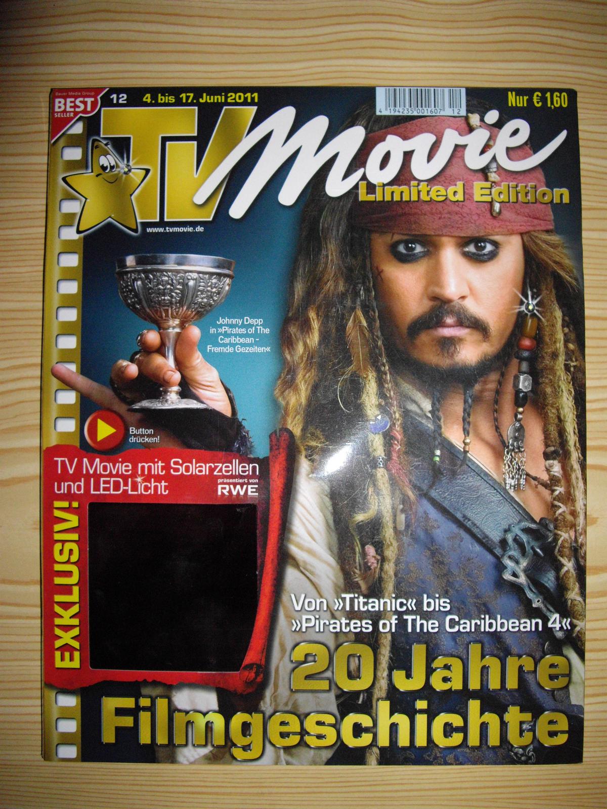

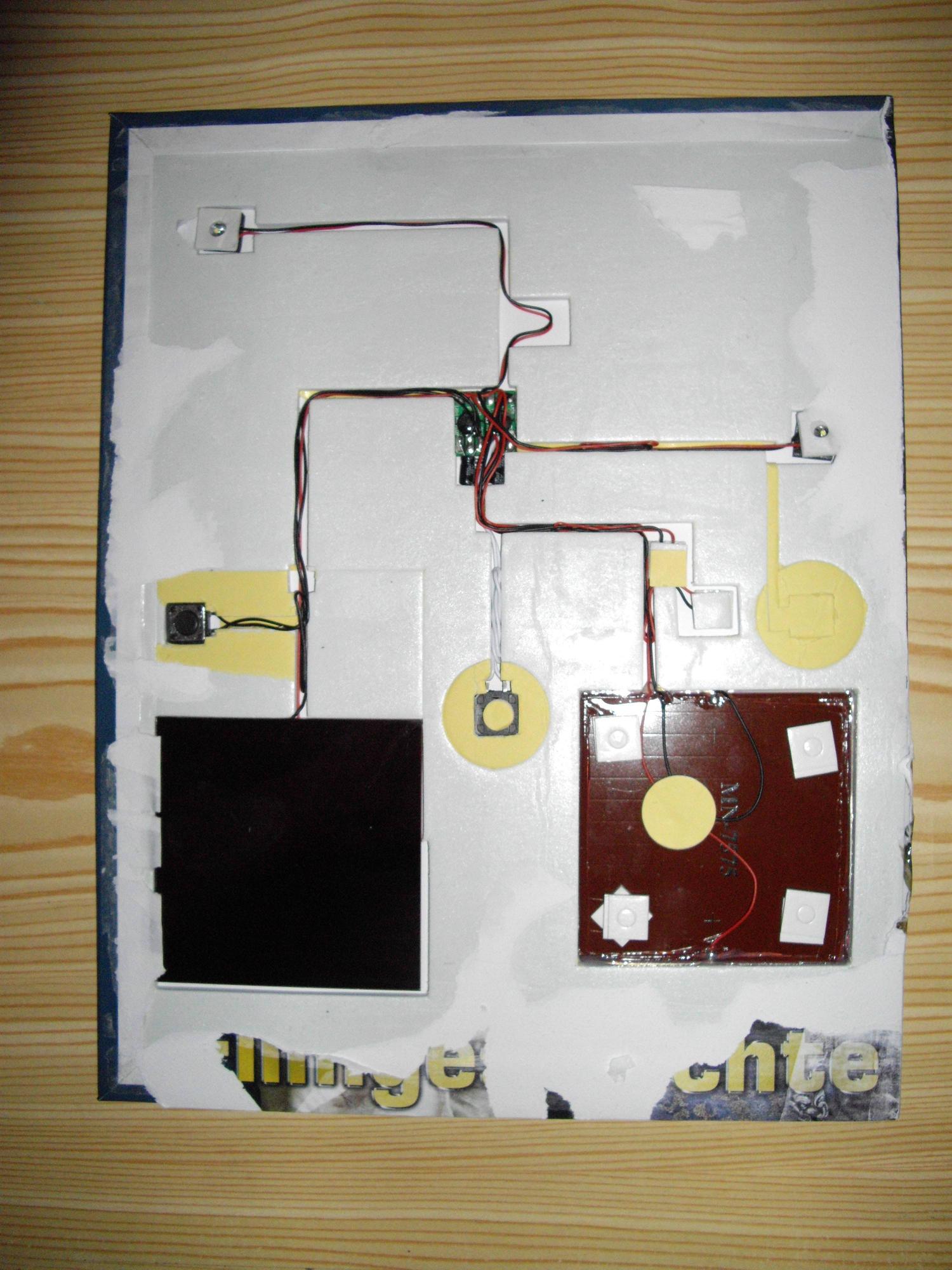

Hallo Experten Die Bauer Media Group beglückt wieder die Bastler: Für 1,60 Euro…… 2 Solarzellen ca. 75x75mm Qualität / Leistung unbekannt 4 weiße LED´s 2 Taster im Gehäuse (keine PlatineBlechversion) 1 kleine Schaltplatine mit Kondensatoren ….Was das sein soll? Mal wieder eine subventionierte Sonderausgabe der Fernsehzeitschrift TV-Movie mit Elektronik im Cover, !!!! Diesmal kein Display Lautsprecher us.w. !!!! wurde wohl mitfinanziert von RWE, herstellt von der Rox Asia (Vidipri)… Pressetext: „Die aktuelle Ausgabe der "TV Movie" kommt mit einem leuchtenden Cover an den Kiosk! Die Programmzeitschrift aus dem Hause Bauer erscheint in Kooperation mit dem Energiekonzern RWE mit einer Solar-LED-Animation auf dem Cover. Durch integrierte Solarzellen und LEDs entstehen ohne Batterie-Einsatz auf Knopfdruck Glanzlichter auf dem Cover und auf der RWE-Anzeige.“ Auf die Kioske fertig los…so lang hat`s gruss

Ich habe auch als ich diese dinger gesehen habe auch gleich 2 so häfte mitgenomen. Häft abgerisen > Solarzellen ausgepackt > spannung und Kurzschlussstom gemessen. Eine Solarzelle Bringt in der sonne: Ca.: 8 Volt leeerlaufspannung Ca.: 9 mA kurzschlussstrom eine Solarlampe bringt da schon etva ts vierfache an der Leistung und ist da sogar noch kleiner. Ich glaube das diese Solarmodule Ausschussware sind.
Hat Jemand eine Idee was man damit anfangen kann??? 9 mA in der sonne sind schon etwas wenig. Für einen Taschenrechner reichts aber für ne solarlampe mit 10 Stunden sonnenschein kommen auch grad mal 90 mAh zusammen.
"Q" schrieb: > Ca.: 8 Volt leeerlaufspannung > Ca.: 9 mA kurzschlussstrom Ein schwache Ausbeute… Pro Schaltung gibt es auf der Platine einen freien Lötpunkt für eine weitere LED, vermutlich wechselblinken - Zumindest könnte man den Kondensator vergrössern, dann blinkt`s länger….:-) - Wieviel Solarzellen werden benötigt um zB aus der 1.Sonderausgabe die Schaltung mit LCD_display und Lautsprecher zu betreiben, wurde mit einem 3,7V Akku betrieben?

Kommt darauf an wieviel Strom das Ding braucht aber ein Lautsprecher benötigt da schon etwas mehr Strom. Aber mit einem großen Elko und einer 4,1 Volt Zenerdiode könnte das gehen. Was kann eigentlich das Display Lautsprecher Ding? Das blinken läst sich nicht verlängern da das Klecks-IC davor von alleine ausschaltet.(iregendwie sinnlos) Ich hätte eine Idee was mann mit den Solarzellen anstellen könnte: mit einer Schotkeydiode einem goldcap eine Spanungsbegrenzerdiode an eine Uhr hängen, ambesten an eine Funk mit der hoffnung das sie tagsüber in der Wohnung genügend licht abbekommt dan geht das din wahrscheinlich ewig.

Weiss jemand um welche Typen es sich bei den beiden ICs handelt? Aufgrund der wenigen Pins fürchte ich, daß es keine programmierbaren Mikrocontroller mit ISP Interface sind. Trotzdem ganz nettes Gimmick mit zwei hochwertigen Solarzellen vier weissen LEDs, zwei 100 Mikrofarad Elkos und zwei Mikrotasten. Otto
Otto schrieb: > Weiss jemand um welche Typen es sich bei den beiden ICs handelt? ist wohl ein einfacher "A-stabiele Flip-Flop Schaltung" IC
Bei zuwenig licht ist der Elko gleich leer in der sonne schaltet das Dings nach parmal blinken leider von alleine aus auch wenn man die tasten länger hält.(traurig aber wahr) Aber das mit der Funkuhr Funktioniert einwandfrei sogar ohne Konensator aber nur bei Licht.
