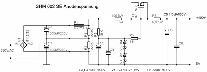

von Andi (Gast)
Für was sind die Widerstände R4 und R6 gut? (siehe Anhang)
Sollen die den Mosfet vor Kurzschluss schützen?
Danke
von Hubert.G (Gast)
Ich würde sagen eine Ladestrombegrenzung für die Elko im Anschluß.
Ist das eine kommerzielle Schaltung? Ich würde F1 gleich nach dem
Gleichrichter setzen. Wenn so die Sicherung geht ist die Spannung an
den Elkos unsymetrisch.
von edi-edi (Gast)
Wuerde ich nicht,da beim einschalten ein riesenstrom fliesst !
bedenke
von Henrik (Gast)
Warum sind dann R4 und R6 nicht zu einem zusammengefasst?
R4 dient wohl zur Reduzierung der Verlustleistung des Fet.
R6,C5,C6 bilden einen Tiefpass, vielleicht ist das der Grund.(?)
Das die Sicherung da sitzt find ich auch nicht gut. Entweder so wie du
es gesagt hat, wobei dann die Sicherung eine gewisse Trägheit haben muß
wegen Einschaltströmen, oder aber die Sicherung in die Verbindung von R1
und R3, wobei dann aber nach dem Durchbrennen C3 und C4 nicht mehr
entladen werden können.
Die Werte von 220K finde ich etwas sehr hoch gewählt. 5min nach dem
Abschalten hat man immer noch mehr als 250V zwischen C2 und Masse (bei
unbelastetem Ausgang). Sehe ich das falsch?
Guß Henrik
von Henrik (Gast)
Oha, ich sollte öfter auf "Aktualisieren" klicken...
von Arno (Gast)
R4 verringert die Leistung des MOSFET, R6 bildet nit den
Ausgangskondensatoren ein Siebglied. Für R6 reicht auch 0,5W.
R1 und R2 symmetrieren die Spannung an den Eingangselkos und entladen
sie sicher beim Abschalten.
Die Sicherung ist in der Tat komisch plaziert und überdimensioniert.
100Ohm mit 5W bedeuten 223mA Maximalstrom. 630mA träge ist da schon ein
starkes Stück. R4 wird die Sicherung zuverlässig schützen.
Arno

Sicher, weil der Einschaltstromstoß nur vom Innenwiderstand der
speisenden Schaltung bestimmt wird und die fängt im Trafo an. Schon der
Leitungswiderstand einer 320V / 250mA Wicklung dürfte sich im Bereich
von 25 - 50 Ohm (abhängig von der Trafogröße) bewegen.
Ein ungeladener C hat theoretisch 0 Ohm, richtig?
Da die Speiseschaltung aber vorher die Kondensatorgröße nicht
feststellen kann, fließt der Strom erstmal in einen 0 Ohm-Widerstand
und wird nur durch den Ri begrenzt. der C bestimmt nur den zeitlichen
Verlauf der Ladekurve und hat KEINEN Einfluß auf den Spitzenstrom.
Icmax = Umax/Ri fertig!

Ich sehe aber keinen Trafo in der obigen Schaltung, sondern nur eine
Gleichrichterschaltung die an AC 320V hängt.
Gruß hagen
von Andi (Gast)
Es hängt natürlich ein Trafo dran.
Also wenn ich euch richtig verstanden habe, ist der 100 Ohm Widerstand
sozusagen als "hilfe" für den Mosfet gedacht damit er nicht die ganze
"Arbeit" leisten muss und eventulell als Schutz wenn die Schaltung
keine Last dran hätte,Oder?
Vorteil ist dann ja natürlich auch dass man einen kleinern Kühlkörper
verwenden kann.....
Gruss
Andi
von Henrik (Gast)
Das der 100 Ohm den FET verlustleistungsmäßig entlastet ist schon
richtig, wieso aber als Schutz? Wenn keine Last dranhängt, werden nur
die Kondensatoren des Tiefpasses geladen und fertig. Kurzschlußfest ist
diese Schaltung nicht.
Gruß Henrik
von peter dannegger (Gast)
Also vor Kurzschluß ist da nix geschützt.
Bei einem Kurzschluß liegen 400V am Gate gegen Source des IRFP450 und
tschüß (der kann nämlich nur 20V ab).
Auch daß ein Ansprechen der Sicherung C2 auf Dauer schädigt, stimmt.
Mit etwas Glück explodiert der sogar, bei 1500µF sollte man besser
nicht in der Nähe sein.
1500µF ist sowieso heftig oversized. Alte Röhrenradios hatten nur
2*16µF + Siebdrossel.
Bei elektronischer Siebung reichen für 200mA jeweils 100µF vorne und
hinten dicke aus.
Peter
von Henrik (Gast)
Meine Rede, ich frage mich gerade nur, ob der FET in diesem Fall voll
aufdreht oder sperrt. Ich würde letzteres vermuten.
Henrik
von Arno (Gast)
Das mit dem Schutz war ironisch gemeint, denn bevor die Sicherung
anspricht, hat der R4 schon das ganze Gerät in Brand gesteckt. Ich
hatte die ganze Schaltung als Schaltungsauszug interpretiert, der noch
Entwicklung nötig ist.
Kein FET kann die 400 V UGS ab, ich hatte auch schon den 6,8Ohm als
Sensorwiderstand einer Strombegrenzung vermutet.
Ob der FET im Nirvana sperrt oder leitet ist ein sekundäres Problem.
Für die Schaltung wäre besser, er sperrt.

von Andi (Gast)
Also die Schaltung ist nicht von mir,habe ich im WWW gefunden.
Ist es noch sinnvoll eine Z-Diode ca.15V zwischen G und S (Anode an
S,Kath. an G)zuhängen?
Habe ich bei anderen Schaltungen noch so gesehen.
Gruss Andi
von Mr_Börtsch (Gast)
Naja. Eine solche Z Diode ist lediglich ein Schutz für den FET. Am
besten schaust du im Datenblatt wieviel G-S Spannung er erduldet und
machst eine Z diode rein, die ein paar Volt darunter liegt.
Aber ich würde sagen es ist sicherlich sinnvoll
von Arno (Gast)
Willst Du diese Schaltung irgendwie für Dich verwenden? Nur dann lohnt
es sich, weiter drauf rum zu denken.
Wenn nein, hefte sie als schlechtes Beispiel ab und vergiß sie.

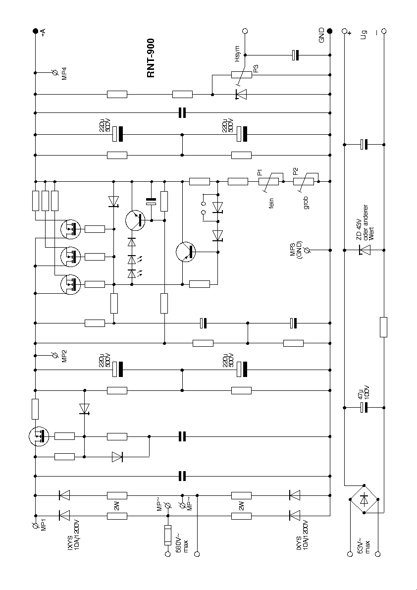

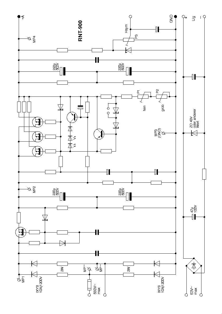

Das ist eines der Netzteile. Ich bin aber nichts so überzeugt davon.
