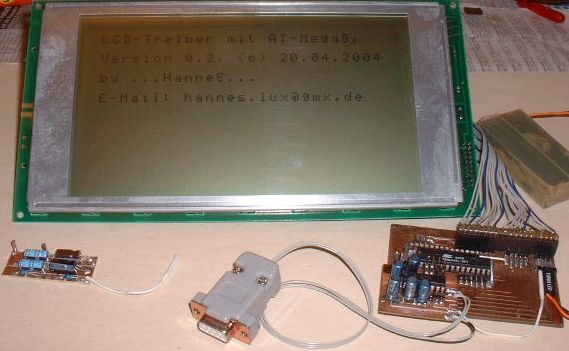

von ...HanneS... (Gast)
Also das TLX1391 von Pollin (128x128 Pixel). Das Datenblatt habe ich
dann auch hier. Allerdings habe ich mir dieses LCD nicht gekauft, da es
mir etwas teuer erschien und ich einige 240x128 Pixel-LCDs habe.
Dass die Datenblätter etwas unsauber sind (gescanntes Papier) hat damit
zu tun, dass sie schon etwas älter sind und man damals noch mehr mit
Papier und weniger mit dem Computer gearbeitet hat.
40-polige Nullkraft-Sockel gibt es bei Pollin. Leider verpacken die die
sehr schlecht, wodurch die Pins verbiegen bzw. abbrechen. Auf meine
Beschwerde haben sie mir die nochmal geschickt, wieder 5 Stück in eine
Folientüte geschmissen und wieder einige kaputt. Nun habe ich sie
zerlegt, die Pins (Kontaktfedern) getauscht und wieder
zusammengesetzt.
JTAG kann man mit der Fuse dauerhaft deaktivieren. Man kann es aber
auch mit Programmcode deaktivieren. Das ist dann nicht dauerhaft. Da
man mit den Fuses viel Unheil anrichten kann, halte ich mich mit dem
Vorschlag, die Fuses zu ändern, etwas zurück.
Das Bild im Anhang zeigt eine Testplatine mit Mega8 und dem oben
genannten LCD, auf dem das oben gepostete Codebeispiel läuft. Auf die
Testplatine ist ein MAX232 gesteckt, alternativ kann die links zu
sehende Ladungspumpe gesteckt werden (der Code unterstützt die
Ladungspumpe). Ladungspumpe oder MAX232 erzeugen die negative
Kontrastspannung für das LCD. Da ich den Mega8 ohne Quarz betreibe,
haut die V.24 nicht hin. Daher habe ich das Projekt verworfen und werde
Das Display ist dann günstig, wenn man nix Anderes hat. Ich habe aber
einige dieser großen LCDs bekommen, weil ich mal einer Firma, bei der
ein Freund arbeitet, den Tip gab, ihre nicht mehr benötigten
LCD-Lagerbestände an Pollin zu verkaufen. Die großen wurden mangels
ausreichender Stückzahl abgelehnt. Daher bekam ich sie als Dankeschön.
Die Ladungspumpe ist eine 2-stufige Villard-Kaskade, besteht also aus 4
Elkos und 4 Dioden. Sie wird von einem AVR-Pin angesteuert, der in der
Timer-ISR getoggelt wird. Sie ist nicht regelbar und erzeugt etwa
-9,3V, was einen brauchbaren Kontrast erzeugt. Die Modding-Seite kenne
ich nicht, Modderei ist nicht mein Ding. Für ein 8x24-LCD mit
M50530-Controller habe ich eine ähnliche Ladungspumpe mit CD4093 als
Taktgeber im Einsatz.
Das Umstecken des Controllers ist zwar nicht besonders gefährlich, aber
recht lästig. Deshalb haben meine Testplatinen meist einen
ISP-Anschluss. Beim Mega16 (Mega32, Mega8535) ist dies besonders
einfach, da alle für ISP erforderlichen Pins direkt nebeneinander in
einer Reihe liegen. Dort kommt daher eine 6-polige Buchsenleiste zum
Einsatz. Damit wird der Controller in der Zielschaltung programmiert.
ISP heißt ja nicht umsonst "In System Programming". Falls sich das
Wechseln nicht vermeiden lässt benutze ich einen verbogenen
Schraubendreher als "Brechstange" zum aushebeln. Das schont Pins und
Finger.
Die Displays sind schon etwas älter. Es sind schließlich Restposten.
Allerdings waren sie als Qualitätsware für industriellen Einsatz im
erweiterten Temperaturbereich mal recht teuer, es ist also kein
Ramsch.
Oben erwähnte Firma baut Visualisierungen für industrielle Steuerungen.
Statt dieser Displays werden inzwischen große Farbdisplays eingesetzt,
teils mit Touchscreen.
Vergiss die Pixel und beschränke dich erstmal auf die Ausgabe von Text
unter Benutzung des CG-ROM des LCD. Wenn das alles funktioniert, dann
kannst du über Grafik nachdenken.
Die Muster ergeben sich daraus, dass das LCD nicht richtig
initialisiert wurde und Zufallswerte im RAM des LCDs stehen.
Um diese zu löschen, müssen die Areas korrekt gesetzt werden. Dann ist
der gesamte Speicher mit 0 zu überschreiben, um die Muster zu
überschreiben. Dies macht bei mir diese Routine:
gcls:                   ;gesamten RAM im LCD löschen
 ldi r17,0              ;RAM-Beginn
 rcall w_dat
 ldi r17,0
 rcall w_dat            ;$00 und $00 in
 ldi r17,$24            ;Adress-Pointer
 rcall w_cmd            ;setzen
 ldi zl,low($2000)      ;Zähler auf gesamtes LCD-RAM (8kB)
 ldi zh,high($2000)
gcls1:
 ldi r17,0              ;Speicherinhalt $00
 rcall w_dat            ;in LCD-Puffer schreiben
 ldi r17,$c0    ;Kommando Data-Write
 rcall w_cmd    ;als Kommando senden
 sbiw zh:zl,1           ;Zähler runter
 brne gcls1             ;nochmal, bis alle Zellen fertig sind
 ret
Dies müsste dir aber eigentlich beim Lesen meines Codes aufgefallen
sein.
