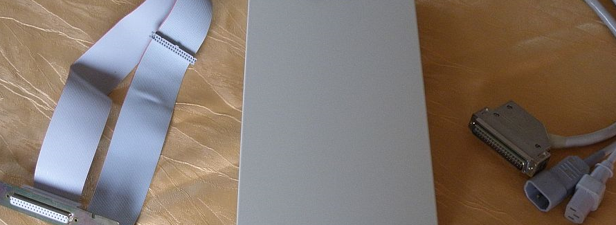

Hallo wie der Betreff vermuten läßt, suche ich eine (einfache?) Möglichkeit mein Externes 5 1/4 Zoll Floppylaufwerk über die USB Schnittstelle anzuschließen. Ich brauche das zwar sehr selten, aber das wäre ne feine Sache. Kann man da ein externes 3 1/2" Laufwerk dazu vergewaltigen/umbauen, oder ist das Unsinn? Gibts dazu Vorschläge? Ich bin kein Hardwareprofi!
Kommt drauf an was für eine Schnittstelle es zur Zeit hat...
.... mmmhhh in den "alten Rechnern" gabs da noch ne Floppy-Schnittstelle..... Das ist ja das Problem. Die Neuen haben das nicht mehr...deshalb USB.

FloppyLaufwerk schrieb: > Kann man da ein externes 3 1/2" Laufwerk dazu vergewaltigen/umbauen, Im Prinzip ja, so ein externes Laufwerk besteht aus zwei Teilen. Einem Diskettenlaufwerk und einem USB-Diskettencontroller. Das Problem hierbei ist, daß der USB-Diskettencontroller von einem 3.5"-Laufwerk ausgeht, und das wird anders angesteuert als ein 5.25"-Laufwerk. Abweichende Parameter sind die Datenrate und die (von der Diskettenlaufwerkshardware vorgegebene) Drehzahl. 3.5"-Laufwerke drehen mit 300 Umdrehungen pro Minute, 5.25"-HD-Laufwerke aber mit 360 Umdrehungen pro Minute. Dadurch ergibt sich bei gleicher Datenrate (500 kBit/sec) der Unterschied in der Speicherkapazität (1.44 "MB" zu 1.2 "MB", jeweils formatiert). Der USB-Floppycontroller muss also entsprechend anders konfiguriert werden; ich habe mir dazu mal das Datenblatt* eines solchen Controllers angesehen, dem aber außer der Information, daß er prinzipiell auch mit 5.25"-Laufwerken klarkommen sollte, nicht ausreichend Details zur dessen Konfiguration entnehmen können. *) http://www.smsc.com/media/Downloads_Archive/discontinued/97cfdc2_01.pdf
Diskettenlaufwerke wurden (bis zu 4 Geräte) über den Shugart-Bus an den Controller angeschlossen: http://www.zock.com/8-Bit/D_CPCguide03.HTML Sollte der sich innerhalb des USB-Laufwerkes "abgreifen" lassen, könnte man das 5 1/4-Teil u.U. sogar zusätzlich anschließen, woran ich bei der Kompaktheit der Geräte, so meine Zweifel habe. mfG ingo
Der Controller erfährt aber nicht dass er jetzt auf einmal ein 5 1/4 Zoll Laufwerk am Bein hat...

Hallo vielen Dank für die "Denkanstöße". @USBMichi leider hat mein externes 3 1/2" den Controller irgendwie im Laufwerk integriert, da kommen nur Kabel raus. Kennt einer ein 3 1/2" Zoll Laufwerk wie von @USBMichi beschrieben. Ich möchte das aber unter Windows betreiben. Was @USBMichi andeutet wäre genau das was ich suche... Leider habe ich von den angebotenen 3 1/2" USB Laufwerken keine Innenansicht gefunden.
Ich würd einfach irgendeinen ollen Rechner (mit USB / LAN) bei eBay schießen der noch nen passenden anschluss hat und dann einmal alle alten Disketten auf moderne Formate rüberkopieren. Fertig. Ich hab noch viele solche Laufwerke hier sogar passende Rechner zum ansteuern aber die dienen nur noch als Teilespender da ist noch so schön viel gute Mechanik und Schrittmotoren drin ;)
FloppyLaufwerk schrieb: > @USBMichi leider hat mein externes 3 1/2" den Controller irgendwie im > Laufwerk integriert, da kommen nur Kabel raus. Aufgeschraubt hast Du das Gehäuse davon aber schon?
... na klar! ...wenn man googelt werden diese 2 Varianten auch erwähnt. Eine wie von @USBMichi beschrieben und eine wo schon ALLES im Laufwerk integriert ist und nur die USB Kabel (4 STück wie bei mir) rauskommen.
