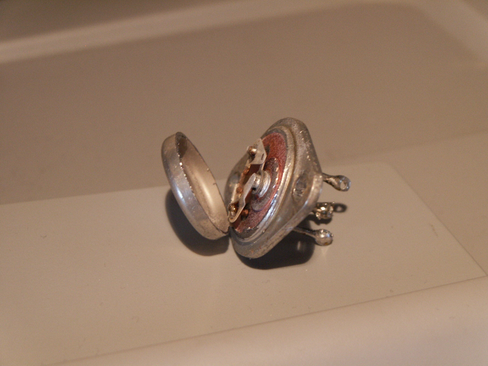

@ Axel R. Die kompletten Transistoren sind Fälschungen mit unpassenden Dies, die die Spezifikationen in keinster weise einhalten. Links der 2N3055 hat z.B. einen deutlich kleineren Chip als das Original. Ich habe heute auch mal zur Säge gegriffen und eine AUY21K geöffnet.

@till Ich hatte die Bildunterschrift anders in Erinnerung, manchmal ist ein Memory Refresh ganz nützlich. @AxelR. das Bild zeigt einen legierten Germaniumtransistor, deswegen der turmartige Aufbau. Zumindest die Jüngeren dürften sowas vermutlich nur noch aus der erfahrungsfreien Theorie kennen. Arno

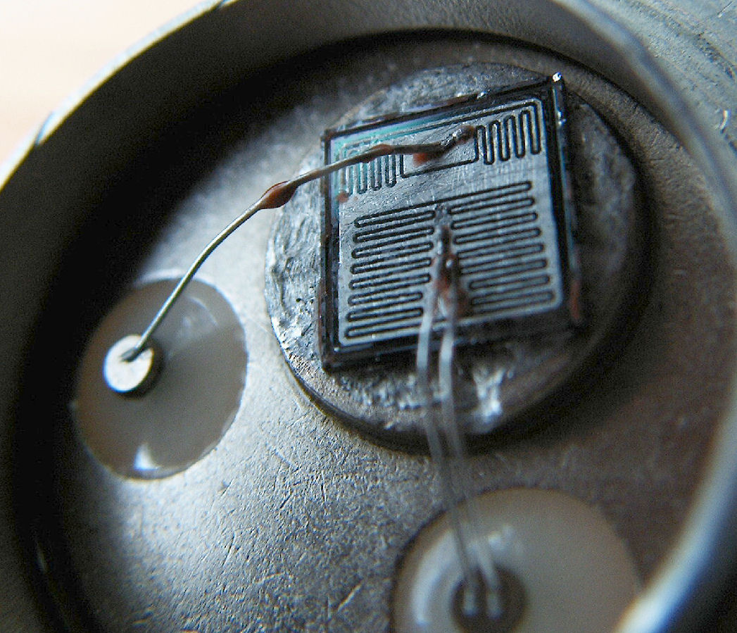

Sicher dass die Elemente parallel geschalten werden? Ich glaub eher, dass es ein Darlington war, und diese Hintereinander geschaltet wurden.
Sicher? Sicher bin ich nu nich mehr.. zu lange her! Ich habe aber noch einen SU111, Darlington im TO3. Säge ich auseinander und werde berichten. Axelr.
SU111 zersägt (Mein Lehrmeister möge mir verzeihen) War also doch so, wie ich erinnerte: die Darlingtonstruktur wurde direkt auf dem Chip kreiert. Hier sieht man auch gut die Größe des Chips und die doppelten Bonddrähte. Das gute Stück ist von 1987 und von mir selbst gefertigt ;-)) Wir haben die gleichen Teile auch im Plastgehäuse (TO247 ähnlich) gefertigt. hiessen dann SU311. Bild im Anhang. Gruß AxelR.
