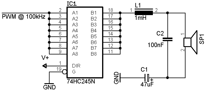

Mit einem Tiny15 spiele ich Wave Dateien aus einem kleinen Flash
Speicher ab. Das ganze wird mit einer Lithium Batterie gespeist.
Als DA Wandler verwende ich den 100kHz PWM Ausgang des Tiny15.
Im Moment habe ich einen 200Ohm Lautsprecher direkt an den PWM Pin
gehängt. Aufgrund der Spuleninduktivität fließen auch nur wenige mA,
die Stromaufnahme des uCs mit Lautsprecher liegt bei etwa 3-5mA je nach
Lautstärke.
Jetzt suche ich eine Möglichkeit das ganze etwas lauter zu machen.
Dafür gibt es zwei Möglichkeiten:
a) Die PWM irgendwie Puffern (um 4 oder 8 Ohm Lautsprecher treiben zu
können)
b) eine normale Audio Endstufe dahinterschalten.
Nur fällt mir bei 3V keine diskrete Schaltung ein, und ein IC finde ich
erst recht nicht. Eine Brückenendstufe scheidet aus, da eine
Lithiumbatterie nur recht wenig Strom liefert.

von Robert (Gast)
Warum nimmst du nicht einfach einen 3,3V Logic Bustreiber ? 74LV125 oder
ähnliches? 4 Stück parallel sollten 100mA schaffen.
Robert

@Robert
Gute Idee, das einfachste fällt einem irgendwie nie selber ein.
von Benedikt (Gast)
Alle 8 Ausgänge eines 74HC245 bringen schon ordentlich Audio Leistung,
das könnte man fast schon als Zimmerlautstärke bezeichnen...
Auf jedenfall ist der Vorteil diese Schaltung der hohe Wirkungsgrad
(>90%) und der niedrige Ruhestrombedarf (512kByte Flash, ATTiny15,
74HC245) brauchen gerade mal 1uA bei 3V, wovon der HC245 das meiste
benötig.
Leicht kritisch ist C1, denn wenn dieser einen hohen Leckstrom hat und
der Ausgang auf High Pegel bleibt, dann fließen hier einige uA mehr.
Anfangs hatte ich OE\ auf High Pegel gelegt, aber dann zieht der HC245
rund 2mA !
Im Betrieb fließen rund 2-5mA in die Endstufe, die an einem 16 Ohm
Lautsprecher rund 2Vss bei 3V Betriebsspannung liefert. Optimal ist das
ganze warscheinlich bei etwa 16-100Ohm, je nach Betriebsspannung.
Für einen Kopfhörer reicht das auf jedenfall, und die Klangqualität ist
nicht mal so schlecht, eigentlich sogar recht gut.
