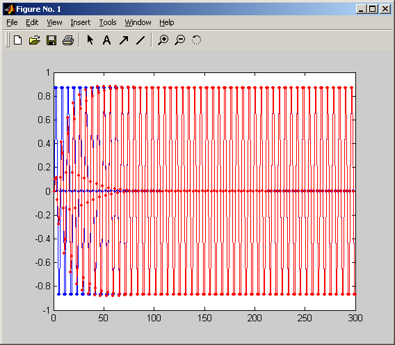

von Detlef _. (detlef_a)
Du kannst die Phase/Amplitude des Signals fortlaufend schätzen, also neu
für jedes reinkommende sample. Das geht mittels eines Kalman Filters.
Das hatte ich dort
Beitrag "Sinus mit 2f < Abtastrate < 4*f: Schwankung herausrechnen"
schon mal breit dargelegt. Angehängt der Matlab Code für Deine Frequenz,
6 Abtastwerte/Welle und der Plot eines Ergebnisses. Mit der Wahl der K
bestimms Du, wie 'nervös' Dein Schätzer ist, also schnell/ungenau oder
langsam/genau. Der Schätzer liefert Dir für jedes sample eine neue Phase
des Systems, die sollte immer um 2*pi/6 weiterspringen. Falls die um
einen anderen Wert weiterrückt kannst Du daraus auch Deine real
vorhandene Frequnz bestimmen.
Pro sample benötigst Du bei dem Vorgehen ca. 7-8Multiplikationen, das
sollte Deine Hardware bei 6Ms/s schaffen.
So würde ich das machen
math rulez!
Cheers
Detlef

von Mr. Q. (lunza)
Also die Lösung mit dem Kalman gefällt mir sehr.
Die Amplitude und die Phase meines Signals wird aber immer um einen Wert
schwanken den ich messen will, ich hoffe die Genauigkeit reicht,
ansonsten werde ich nach ein Paar mehr samples eine genaue
Zwischenberechnung durchführen und dann einfach immer mal abgleichen.
Ich muss mich noch mit der Mathematik dahinter befassen, aber mir sind
ein paar Dinge noch nicht einleuchtend.
Warum berechnest du
A=Ap*[ cos(alpha) -sin(alpha) ; ...
       sin(alpha) cos(alpha) ];
zwei mal?
Deie Berechnung befindet sich ja in:
 xxd =[xxd xd];
 %PS = A*P*A'+Q;
 %K = PS*C'*inv(C*PS*C'+R);
 K=ks;
 %P = (eye(2)-K*C);
 %P = P*PS*P'+K*R*K';
 %KK = [KK K];
 xds=A*xd;
 xd = xds+K*(y(k) -C*xds);
 yyd=[yyd C*xd];
 %interim=[interim sum(diag(P))];
 interim=[interim sum(abs(K))];
y wäre dann mein aktueller Abtastwert oder?
was macht interim?
Wie komme ich auf Amplitude und Phase?
Gruß QB
>>Warum berechnest du ... zwei mal?
Ist egal, kannst Du auch einmal machen
genau
>>was macht interim?
Das steht unter Diagnose Variablen. Da habe ich mir für Tests den
Verlauf der K mitgeloggt. Das ist für die Funktion nicht wesentlich.
Amplitude: sqrt(xd(1)^2+xd(2)^2) = abs(xd)
Phase: atan2(xd(2),xd(1)); = winkel(xd)
xd ist ein System zweiter Ordnung, ein Vektor mit zwei Komponenten,
Realteil und Imaginärteil eines (komplexen) Vektors. Der Vektor dreht
sich durch xd=A*xd jeweils um 2*pi/6 rad weiter, also nach 6
Abtastwerten ist er einmal 'rum'. Der Ausgangsgleichung dieses Systems
ist yd=C*xd= [0 1]*xd, du siehst also nur eine Komponente dieses
Vektors, die sieht aus wie ein Sinus. Mit den Zeilen  xds=A*xd; xd =
'schätzt' Du dieses System, Du bestimmst anhand Deiner Meßwerte y die
Zstandsgrößen xd. Erster Schritt: Wie müßte das alte System sich
weitergedreht haben: xds=A*xd; Dann Korrektur dieser 'a priori'
Schätzung mit dem Meßwert, die zweite Gleichung.
Wenn Du die K's festlegst brauchst Du nur diese beiden Gleichungen
auszurechnen.
Cheers
Detlef

1) Welche Frequenz hat die Schwingung?
[c]alpha=2*pi/6;
       sin(alpha) cos(alpha) ];[\c]
Mit diesem Code wird ein Drehzeiger erzeugt, der zwischen jedem
"Abtastwert" um 120° weiter dreht. Wenn ich das richtig verstehe bildet
der Winkel mit der entsprechenden Abtastzeit die Frequenz.
Bsp:
120° ~ 1ms >> damit ist eine Periode 360°/60°*1ms=6ms lang also 1/6kHz.
Richtig?
2) Wie wird dem Filter mitgeteilt auf welcher Frequenz er schwingen
soll?
ks fällt ja vom Himmel, es ist weder eine Zeit noch eine Frequenz
angegeben. Es werden nur Abtastpunkte erzeugt, ich könnte aber jetzt die
gleichen Abtastwerte für jede beliebige Frequenz erhalten, und einfach
die Zeitbasis ändern und damit eine höhere Frequenz erhalten. Nur unter
der Annahme das die Zeitachse gleich bleibt müsste sich eine höhere
Phasenänderung ergeben oder?
Daraus folgt Frage 3)
Ich möchte die Phasendifferenz von einem Abgetasteten Signal und einem
Referenzsignal bestimmen. Die Eigenfrequenz müsste ich ja
dementsprechend mit dem Kalmanfilter definieren oder?
Ich hoffe der Thread lebt noch :)
Danke
Yo, lebt noch.
>>Richtig?
Richtig, 1/6 kHz. 1ms zwischen zwei Abtastwerten, 6 Werte pro voller
Welle, also Signalfrequenz 1/6 kHz
soll?
Durch die A Matrix, 2*pi/6 ist die Freqenz.
angegeben.
ks hat mit der Frequenz überhaupt nichts zu tun, das sind die
stationären Kalman-Verstärkungen. Das ist der stationäre Wert der 'K'
für die angenommenen Meßrausch- und Eingangsrauschverhältnisse. Das ks
bestimmt wie 'nervös' und schnell oder 'ruhig' und langsam die Schätzung
läuft.
yo, das ist bei digitaler Signalverarbeitung immer so. Es ist nur das
Verhältnis von Abtastf. zu Signalf. relevant.
ja, alpha ist 2*pi*fsignal/fabtast, in obigem Fall also
2*pi*(1/6 kHz)/1kHz=2*pi/6
Cheers
Detlef
