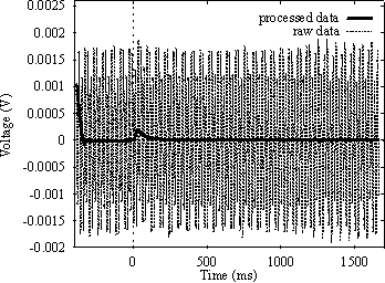

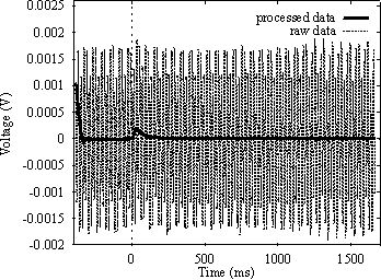

von Frank (Gast)
Ihr habt es immer noch nicht verstanden.
1) Mittelwertbildung eleminiert das Rauschen.
2) Natürlich ist es unmöglich Spannungen im Bereich von über ca. 18 bit
exakt zu messen. Man hat bei jedem neuem Messversuch andere Werte
überhalb der 18 Bit grenze. Wenn man z.b. 20 Werte misst und die Summe
durch 20 Teilt dann erhält man den eben erwähnten Mittelwert.
Und dieser Mittelwert nähert sich einem exaktem Signal an. Wenn man
z.B. 100 Werte nimmt und daraus den Mittelwert bildet ,dann rauscht
auch bei 40 bit nichts mehr. Da aber ein Audiosignal kein zufälliges
Signal wie das des Rauschens , geht hier idealerweise der Mittelwert
nicht gegen einen bestimmten limeswert ,sondern Die aktuelle Ampiltude
wird einfach zu dem Limeswert des Rauschens hinzuaddiert.
Als Anhang habe ich ein Bild geschickt wo das Prinziep sehr gut zu
erkennen ist.
